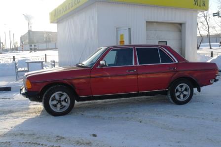

Отправлено 12 July 2011 - 20:58
Мои колеса:
В действительности, потом, все оказалось не так как на самом деле...
W 123 200D 1984 г.в. ЦЗ, 4 ЭСП, кожа, кондиционер (лежит на балконе в к-кте)!
