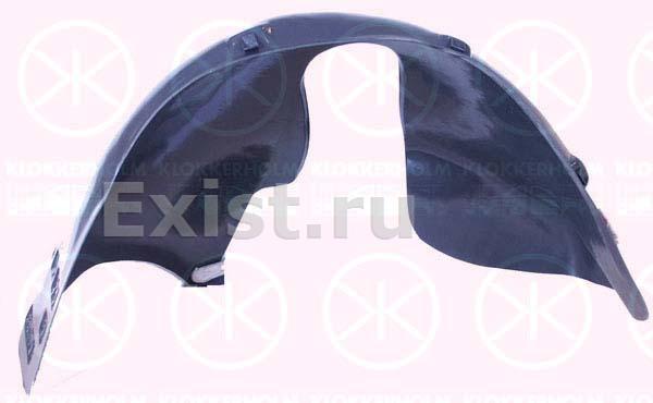

прикупил себе подкрылки от Klokkerholm 35 26 38 8...
внешний вид впечатлил..
сразу встал вопрос..
а как и на что они крепятся то??
в подкрылках ни одного отверстия..
вот такое вот чудо..
какой крепеж к нему брать??

я буду ставить на распорные пистоны диаметром 6мм по кромке, предварительно качественно заантикорив. нет контакта металл/металл, меньше вероятность коррозии

В Эксисте к задним подкрылкам ещё бьются вот такие номера:
Klokkerholm 35 26 54 1
http://www.klokkerho...800/3526541.jpg
Klokkerholm 35 26 54 2
Что за подкрылки? Чем отличаются от тех, что выше на фото?

машину сейчас в отпуске делал и кроме родных подкрылков воткнул до кучи питерские,как на фото выше,без крепежа и дырочек.каждый
спереди и сзади на саморезы в пластик бампера и порога,парочку
саморезов впереди вверху в оригинальный подкрылок,и к арке
на пару.саморезов брал блестючие с большими шляпками.
и сзади по аналогии.потом саморезы черным антигравием забрызгал,
чтобы не блестели и не заржавели.
думаю от пары дырочек арки не сгниют,а остальные в пластике.
