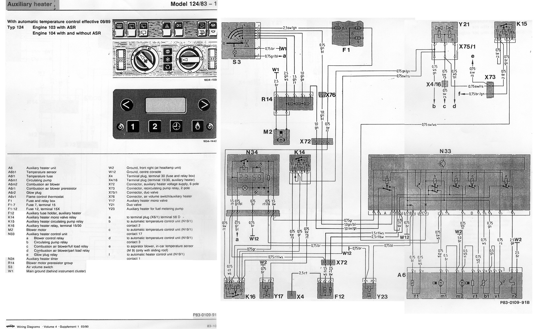

у меня проводка от 124-го. соответствует приведенной схеме. Вопрос как будет включаться дополнительный водяной клапан Y17 который открывает путь в двигатель в параллель печке. Не ясно куда подключить на 123-м проходной разъем X75/1
С характерным звуком "щелк".
А, вообще-то, непонятный вопрос...
Че значит "как будет включаться"?
Его включает, а точнее, ВЫКЛЮЧАЕТ реле K14. Если отопление салона выкл., ( на 1 ноге двойного клапана печки отсутствует 0), то включен этот клапан и греется мотор.
А X75/1 уже подключен это кл. 15 (зажигание вкл.).

поставил вебасту с 124 дизеля, схема точно такая же.
а что такое на схеме "E" и "F" , за что отвечают и куда их можно подключить на 126ом?
