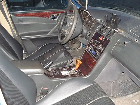

Если подумать о замене торпеды, то как ты поступишь с тремя регуляторами печки на консоле, ведь у 124-го их только две... ? А так лучше уже пробуй от своего "младшего брата" W202 , там панелька тоже симпатичная.
Я на свой 123-й тоже хорошую долго искал, но слава богу нашел... Уже и примерял от 202-го , но она на 123-й оказалась маленькой, короче на см 5 но зато в "глубину" больше, и от 210-го нашел за 130у.е. с приборкой, но бог миловал и послал мне "живую" торпеду
Салон от 210-го в 123-м

спасибо за дельный совет. думаешь, от 202 подойдет по размерам?
Прийдется делать, как я делал... Приезжал на разборку со снятой панелью и примерял наживо, но снимал панель зря, так как на разборке был разобранный 123-й, над ним я и шаманил...
