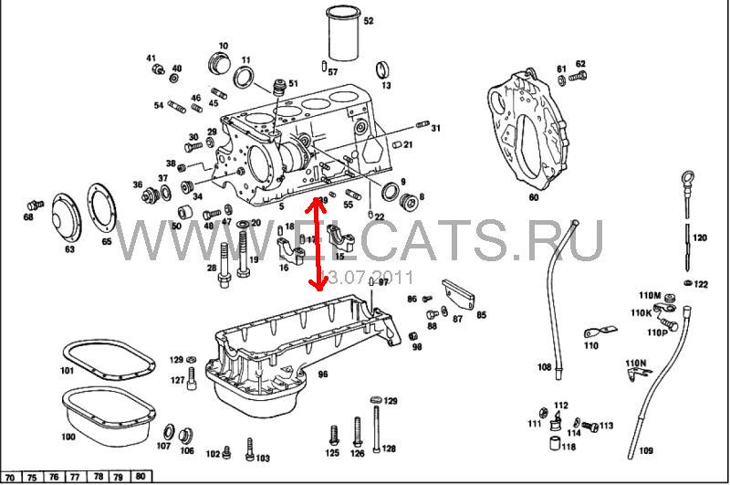

Уважаемые форумчане! Нужен номер прокладки расположенной между блоком цилиндров и картером (что закрывает коленвал) и возможна ли замена без снятия двигателя, и на что обратить внимание?

вывесить мотор и вполне реально поменять. но по нормальному невыйдет
+1.
неудобно и не стерильно. я ставил на хороший герметик

Удобнее конечно двигатель снять и посадить на термостойкий герметик. Я бы так сделал)

Cнять радиатор, слить масло, открутить мотор от подушек.
Поддомкратить почти до упора в кузов, смотреть всякие трубки шланги чтоб не передавило, подложить что-нибудь между лапами и подушками, опустить на лапы.
Открутить алюминиевый поддон, снять, протереть всё, поставить на герметик.
Даже маленький поддон откручивать не надо. Можно ещё коленвал покрутить, если будет мешать снимать поддон.
Места там достатоно много получается, так что вполне можно нормально поменять.

Вопрос: А прокладка там вообще должна быть?

На 617, вроде ещё ни разу не разбиравшемся, сидит на герметике. Но не уверен, что он не разбирался.

По логике вещей да. сопрягаются разные детали. люминий и чугуний. но видимо ни кто не знает номер детали. ну хотя бы номер набора прокладок для двигателя. технологию снятия картера я понимаю. на ТАЗ 2104,01,..... менял только там коробка к картеру не прикручивается. по этому и смутило. мона или нет!?. Все говорят про герметик. что только на герметик????? или мона вырезать?? на масляный картер я вырезал сам из паронита. (прокладку некогда было ждать.)
Ау-ууууууу люди добраяяяяяя. мы здесь ни месные. помогите кто чем знааааеет.
Так просто на герметике? на ощуп у меня что то стоит. но у меня бывшие хозяева были колхозниками в прямом и переносном смысле. так что косяпоров наделанно по всей машине. тут может быть такая же история. ладно вопрос еще. какой герметик надо использовать? (марка модель вин год выпуска)
Да, просто на герметике.
Лично потрошил мотор, пришедший с машиной из Германии, и у нас его точно до меня не трогал - там её также не было.

А герметик какой можно использовать?

Силиконовый нейтральный.

не совсем понятно что значит силиконовый нейтральный!? "Abro red" силиконовый высокотемпературный подойдет? или все таки какойто специальный нужен?
"Высокотемпературный герметик силиконовый
Пентэласт®-1110
Силиконовый однокомпонентный нейтральный высокотемпературный герметик для профессионального и бытового использования.
Высокотемпературный герметик силиконовый сохраняет эксплуатационные свойства при температуре от -60°C до +250°C, возможна кратковременная (до 50 часов) эксплуатация до +300°C;
Высокотемпературный герметик обладает высокой вязкостью - позволяет избежать растекания там, где это необходимо;
Безусадочный - не содержащий растворителя высокотемпературный герметик не уменьшается в объеме после вулканизации;
Высокотемпературный герметик абсолютно водостоек, устойчив к атмосферным воздействиям и УФ излучению;
Высокотемпературный герметик наносится при температурах от +5°C до +40°C;
Высокотемпературный герметик обладает высокой адгезией к металлам, резинам, керамике, стеклу, керамической плитке и т.д.
Высокотемпературный герметик силиконовый Пентэласт®-1110 применяется для склеивания металлических и неметаллических поверхностей (в т.ч. силиконовой резины), герметизации швов, контактирующих с горячими поверхностями в печах, двигателях, герметизации аппаратуры, работающей в среде воздуха, в условиях вибрации, и для защиты ее от влаги. В качестве жидкой прокладки в соединениях. Для герметизации резьбовых соединений трубопроводов холодного, горячего водоснабжения и отопления.
Высокотемпературный герметик силиконовый Пентэласт®-1110 не относится к опасным продуктам и не требует специальных мер защиты при применении. В застывшем состоянии абсолютно не представляет вреда для здоровья.
Высокотемпературный герметик силиконовый Пентэласт®-1110 фасуется в картриджи по 310 мл, файл-пакеты по 600 мл или в ведра по 18 кг."
или типо такого????????

Абро не стоит, он не нейтральный.
Пентэласт®-1110 не сталкивался с таким, не знаю. Про маслостойкость ничего не сказано.
Использовал перматекс черный, reinzosil и гермесил.

Что значит нейтральный?
