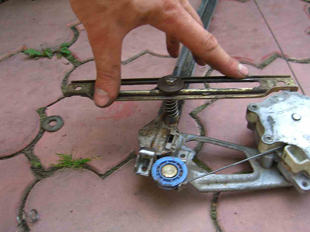

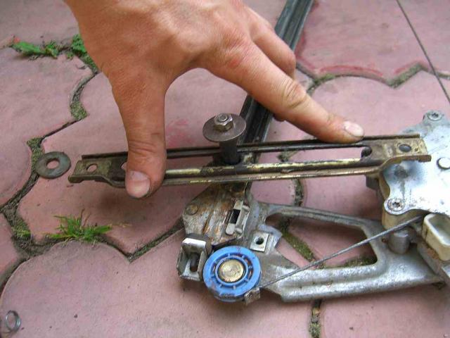

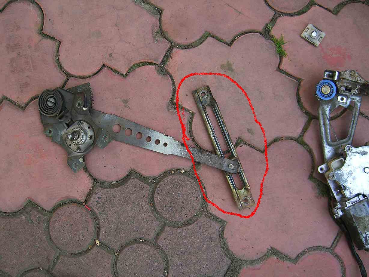

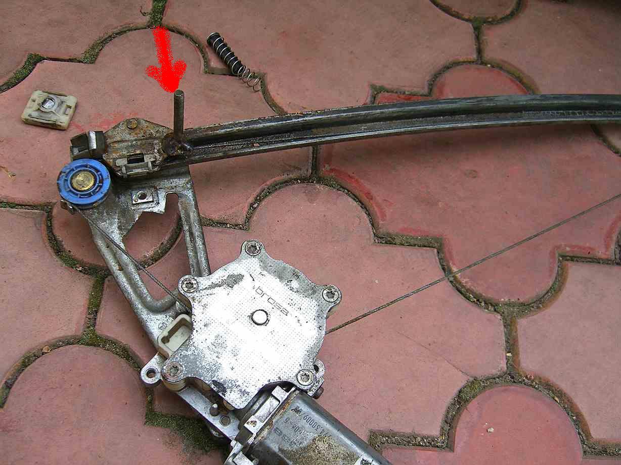

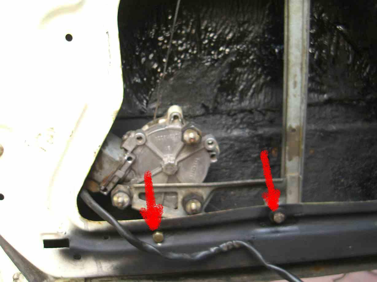

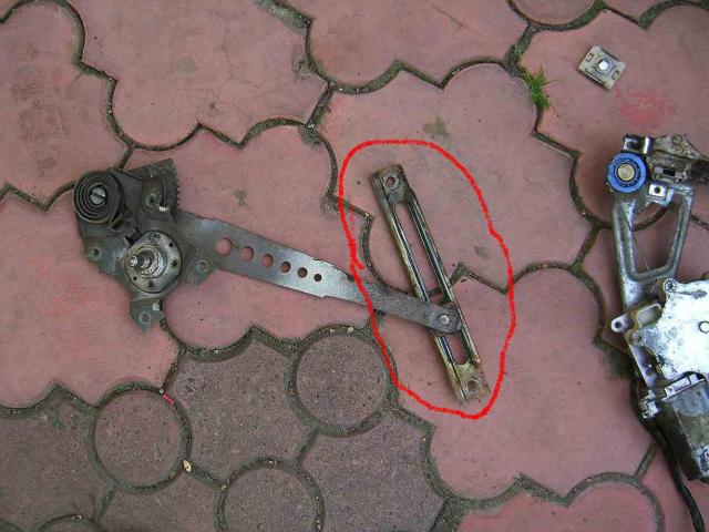

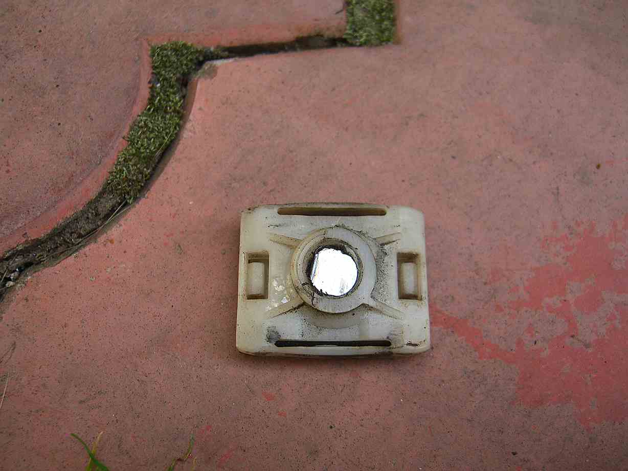

После очень долгих раздумий , что, куда и как будет, взял болгарку и спилил с подъемника старый пластмасовый, с металическим стержнем крепеж стекла
Потом на месте старого крепления приварил болт на 6мм, длинной примерно 5-7 см
Потом снял со старых мех. подъемников так называемый бегунок + крепление стекла
То что было снято , я установил их на приваренный 6мм болт и подпружинил всю "систему". Получился этакий "плавающий" крепеж стекла. Он был сделан из-за того что данный подъемник сделан под другую окружность двери и были проблемы при окончательном подъеме стекла...

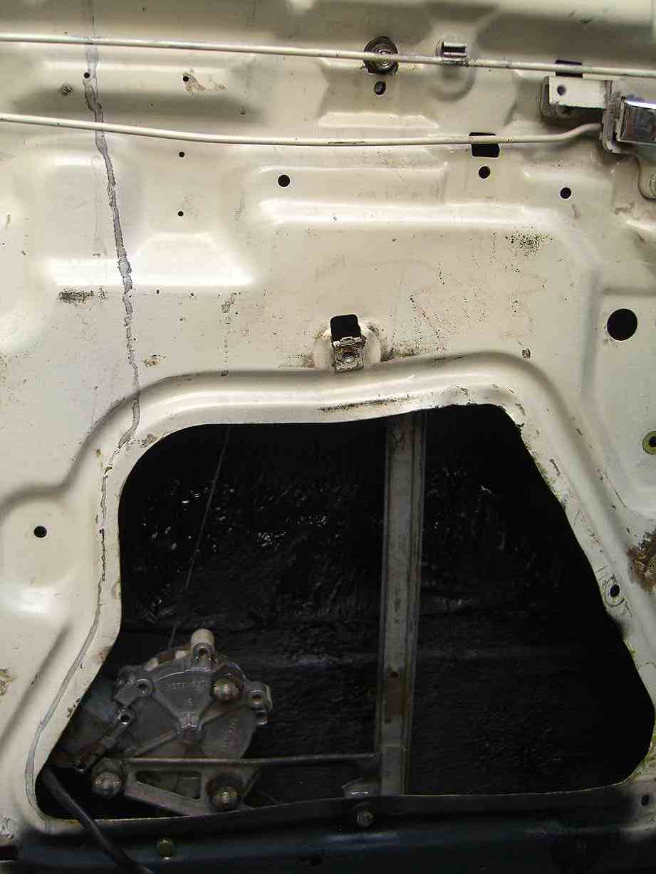

Верхняя дырка вроде как и ждала своего друга подъемника , а две нижние были просверлены мною
Короче подъемники ёрзают нормально, назавтра осталось самое вкусное :-P ... это поиграться с проводкой.

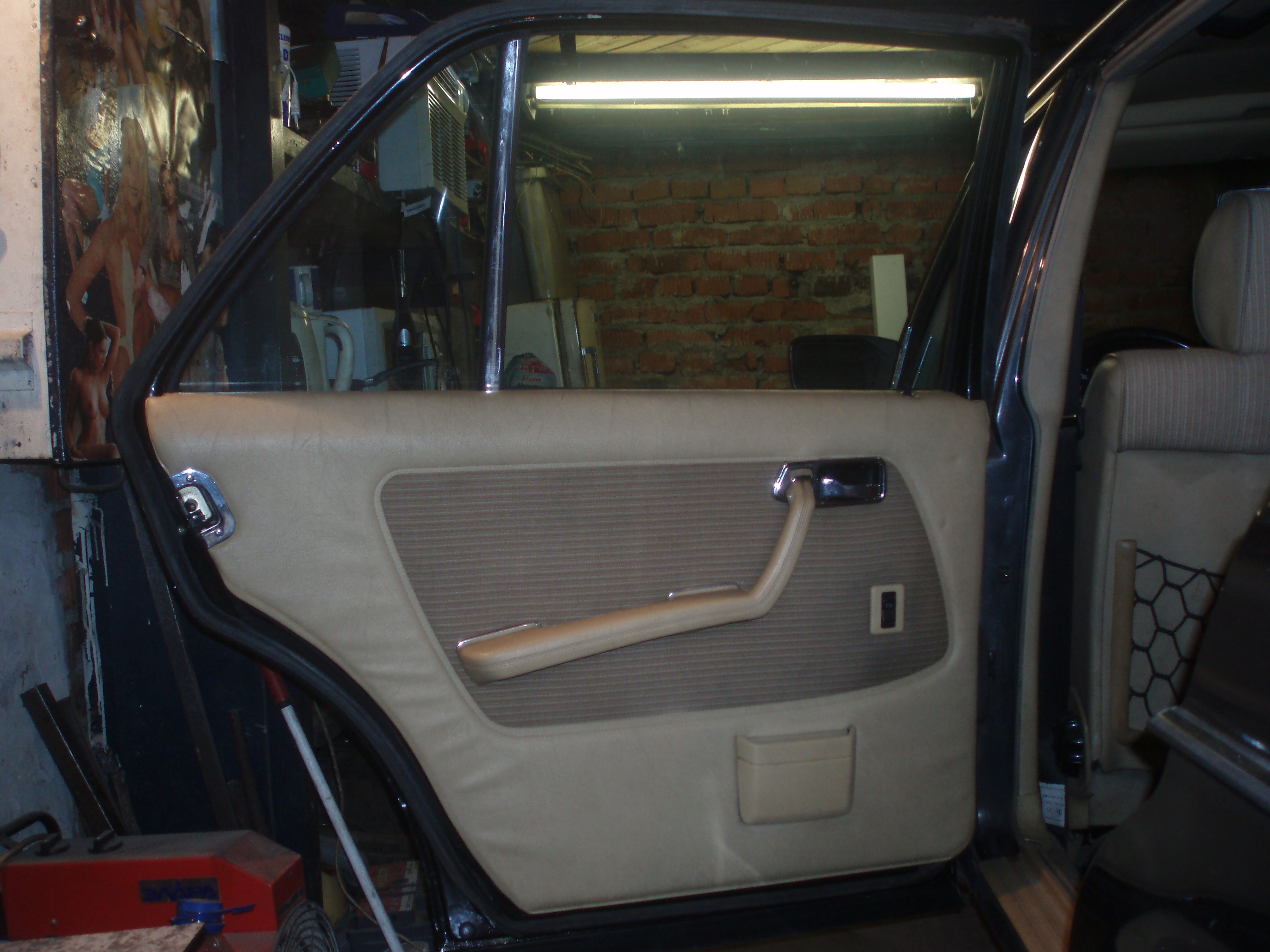

ВОПРОС на засыпку. Как размещать кнопки на дверях? Делать для них маленькие удобные под руку "подиумы" или тупо врезать в карты? Заранее благодарен за советы.

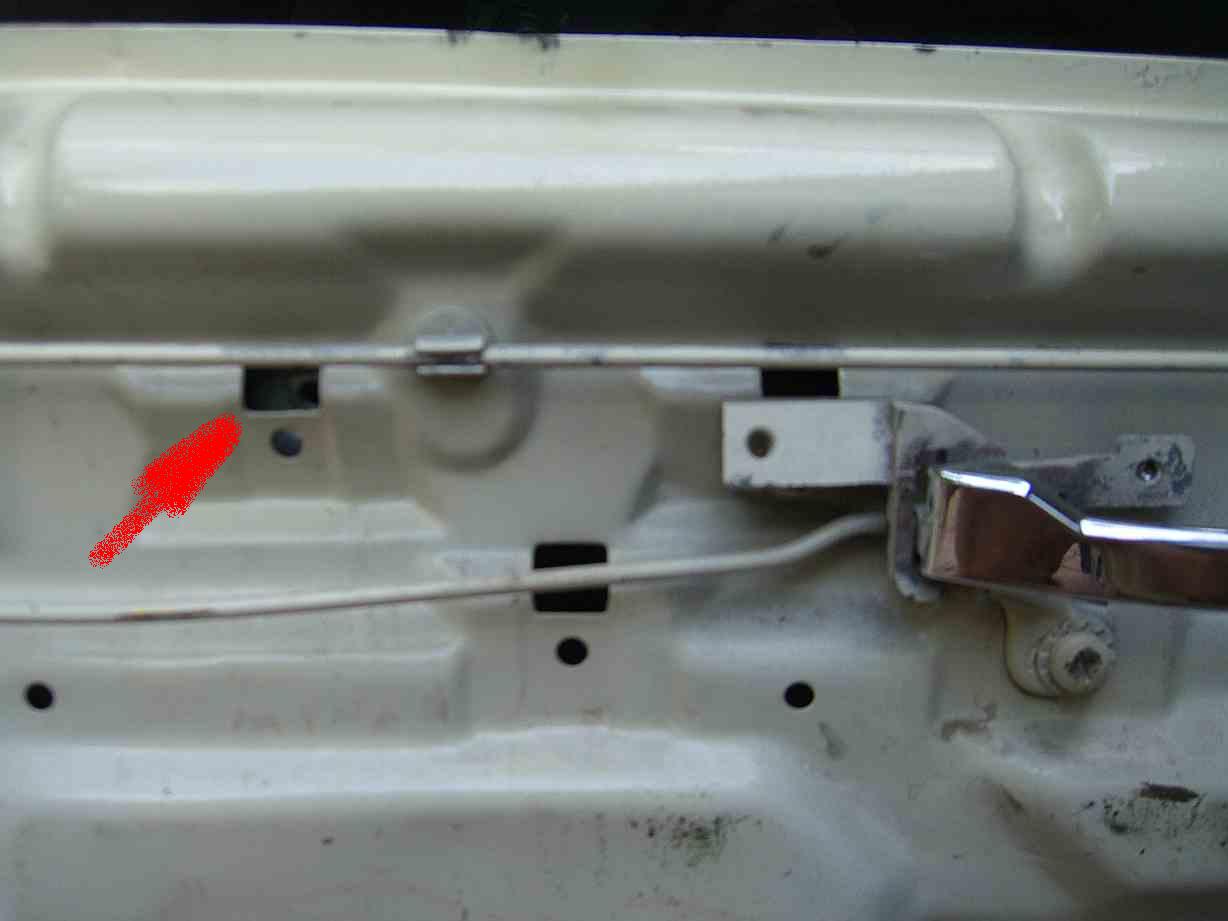

На картах (если смотреть с внутренней стороны) есть специальные прямоугольные выштамповки под кнопки ЭСП, правда там выштамповки под кнопки от 123.

даа классно получилось! мастера! по поводу кнопок как выше писали на обшивку или как на 124 у ручки открывания дверей=)
Да ладно :rolleyes: ... Обычный и скромный кулибин ... не дай поесть а дай чего нибудь сварганить особенно с электрикой. Спасибо
А про кнопки, все таки думаю сделать типа подиумов, для удобства, что бы кнопка "смотрела" на пассажира
по "родне"вот так

по "родне"вот так
Да, я понял . Но как по мне неудобно. Гораздо удобней сделать им посадочное место например не месте где ручка дверей уходит вверх, они как раз будут под рукой и смотреть на пассажира ...

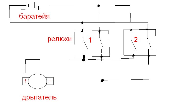

могу расписать но нужно рисовать схему. Поговори с любым адекватным електриком он тебе все сделает за пол часа. А вот ограничители должны выдержать серьезный рывок рукоятки (это если человек не вкурсе...
распиши, спасибо.
про ограничители тож в курсе, :mrgreen: жена умудрилась сломать водительское весло, как не спрашивай, сам не поверил :mrgreen:

Собственно вот этот позор... Если на схеме, в местах пересечения проводов есть черная точка , значит там провода припаиваются друг к другу. Релюхи дожны быть 4-х контактные ,разумеется плюс еще два контакта на питание. В схеме я разрисовал ситуацию без микриков, что бы не запутать тебя окончательно. Если надо будет распишу. Хотя в принципе нет ничего сложного, просто еще от каждой релюхи должны идти провода к питанию и один из проводов через микрик, при нажатии микрика релюха сработает и замкнет два контакта , + и - или - и + , смотря какая релюха
Главное внимательно следи за полярностью и ни в коем случае не включай одновременно две релюхи иначе будет "очень длинное замыкание" с последствиями ;-)

И я еще не понял как крепится старая железка.Ты снял пласмасовый квадратик?И теперь она люфтит?
С механ.подъемника снял пластмассовый квадрат вместе с планкой по которой он бегает. Потом надел на ЕСП бегунок с приваренным болтом , предварительно вставив пружинку.
Мне был вопрос про люфт.Но потом присмотрелся и понял,квадратик остался на месте.
И как я понял,теперь ему и бегать в принципе и не нужно.
