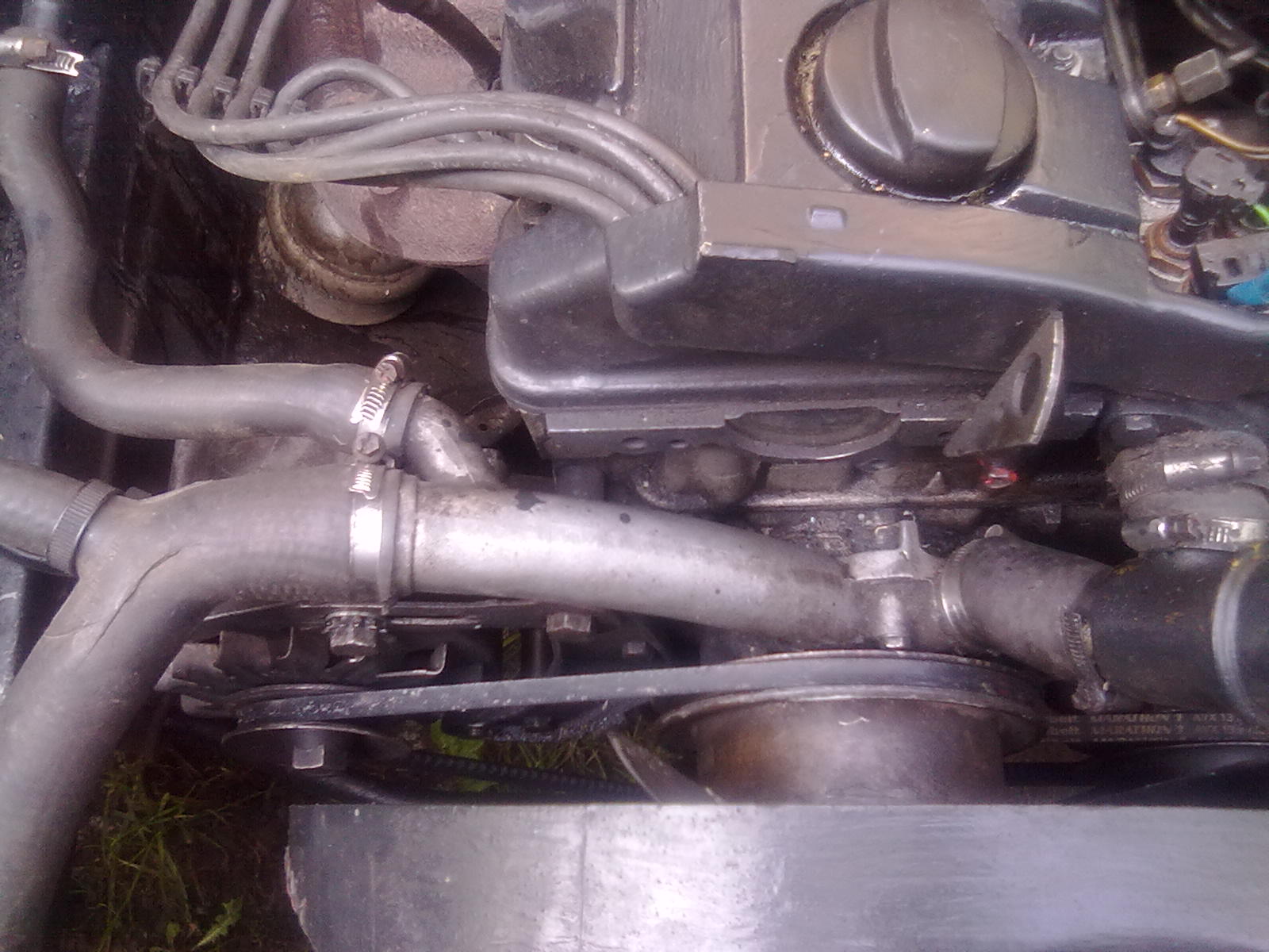

Отправлено 15 July 2011 - 09:18

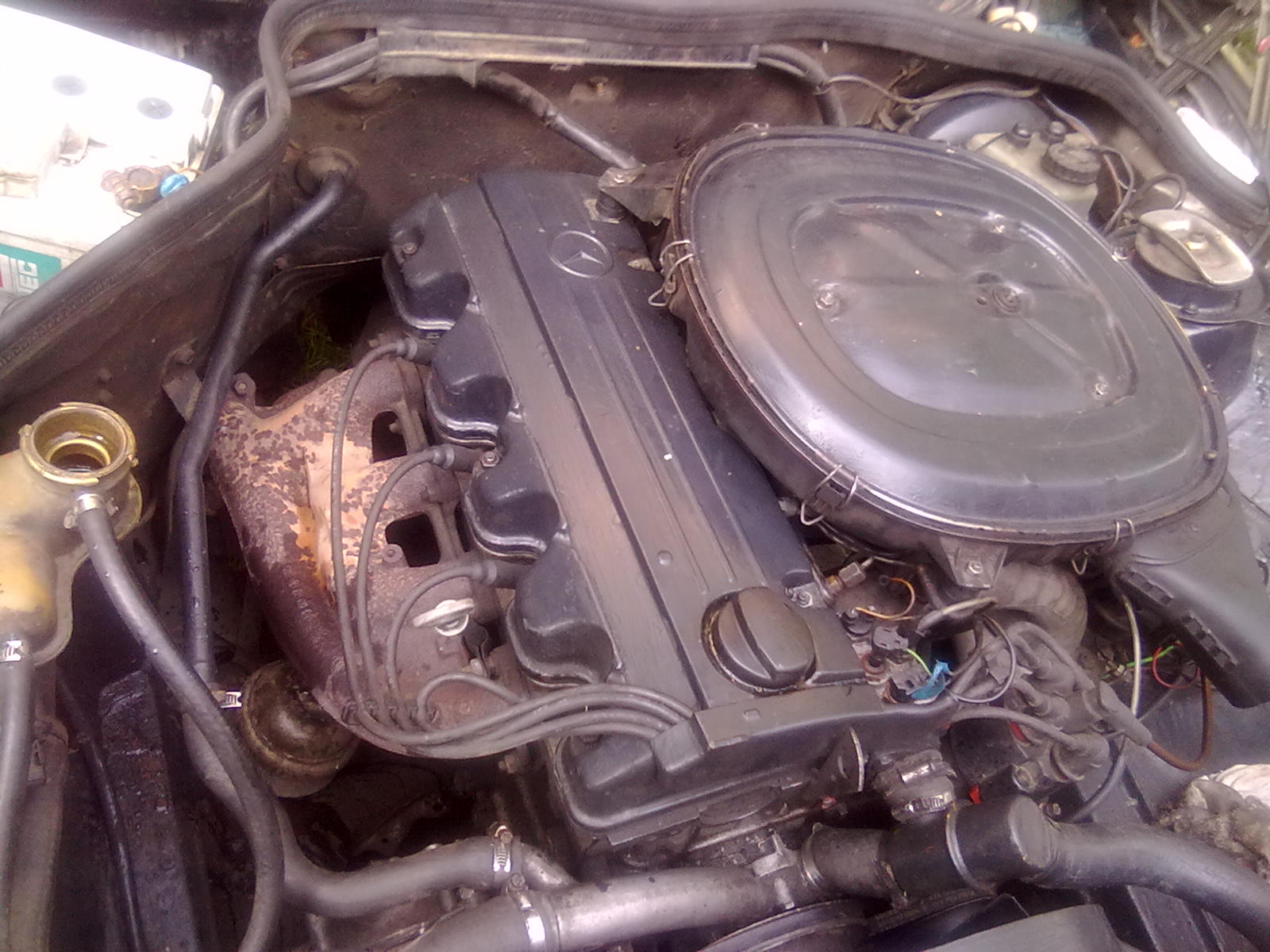

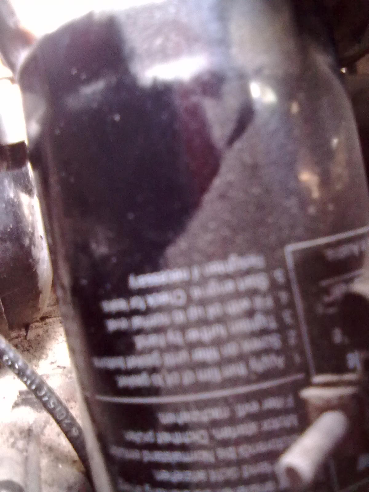

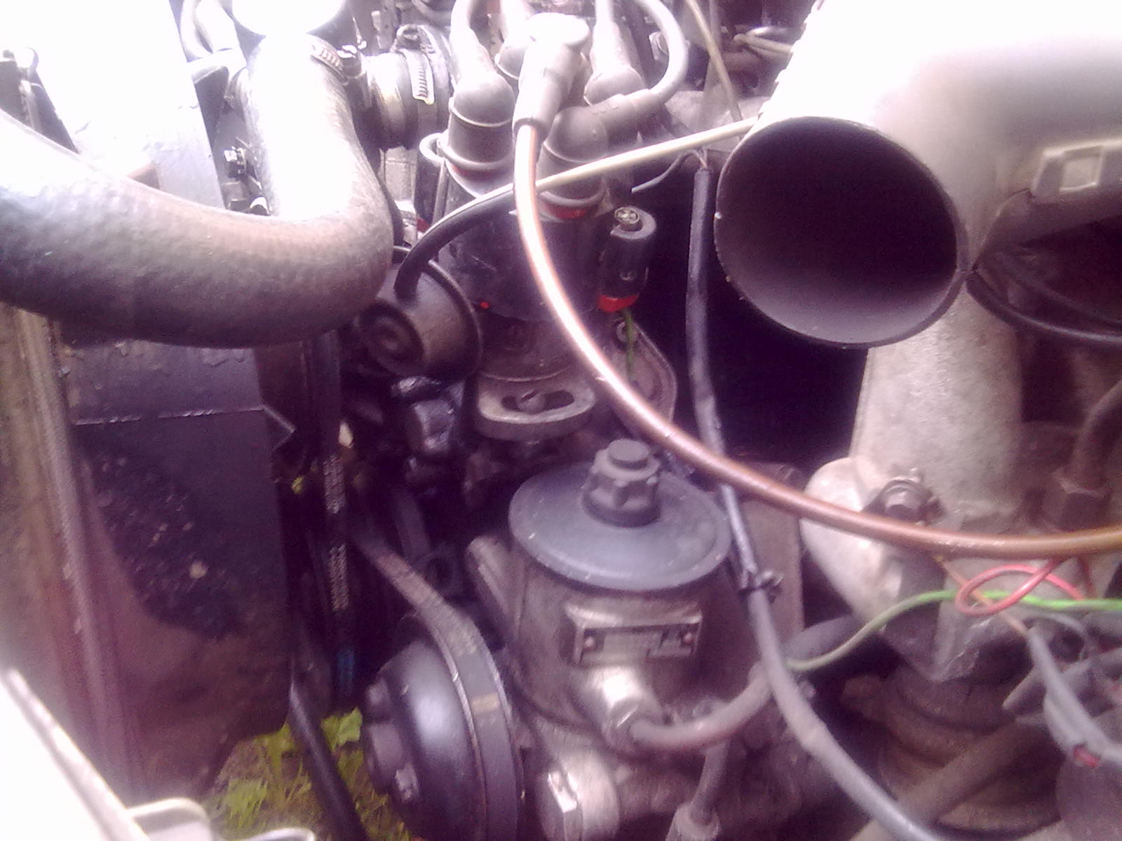

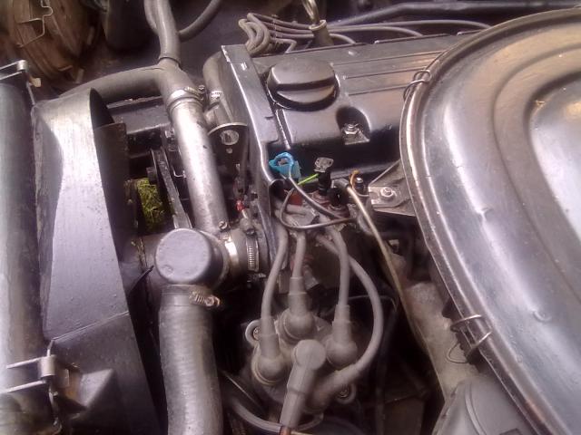

обследовал весь мотор, нигде нет надписей. может фото поможет вам идентифицировать?

Отправлено 15 July 2011 - 09:47
Термостат какой то жигулячий :biggrin: . А по модели движка сейчас подскажут я не владел.
Пока без авто.
#11 ОФФЛАЙН   Podmarev
Podmarev
  • Cообщений: 2438
  • Город:Нижний Новгород
    w201
Отправлено 15 July 2011 - 09:51
102,961 это ке с тсз вроде должен быть судя по внешнему виду...термостат убил..
Автор давай продам родной с корпусом?
#12 ОФФЛАЙН   ЗоМер
Отправлено 15 July 2011 - 09:54
Вторая фотка, правый крючок крепления крышки трамблера. Справа от него на движке площадка - там выбит номер мотора.
1985 год.
Видимо, не парься - нормально все.
Что за странный термостат ?
таз 2108 :biggrin:

Отправлено 15 July 2011 - 10:04
+1 термостат колхозный, лучшеб заменить на родной.

#15 ОФФЛАЙН   Mihel
Mihel
  • Cообщений: 476
  • Город:Иркутск
Отправлено 15 July 2011 - 10:21

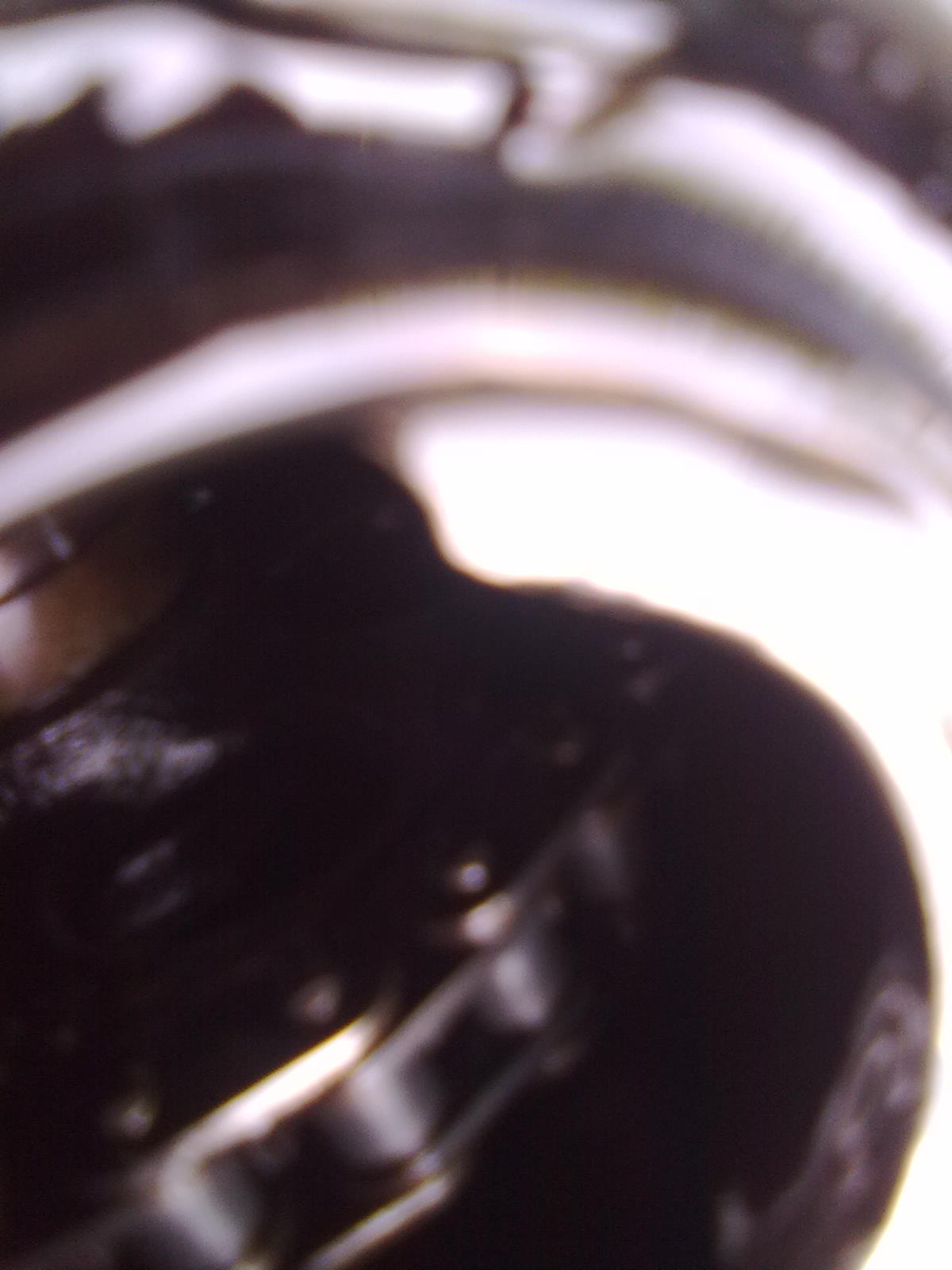

Открой маслозаливную крышку, посмотри на цепь :однорядная 102961 , двухрядная - 102962 но почему тогда шкивы стоят от 961. Маслянный фильтр какой?
такойИзображение -102962
или такойИзображение-102961
mb 190e ke-jet 2.0 89г
#16 ОФФЛАЙН   Podmarev
Podmarev
  • Cообщений: 2438
    w201
Отправлено 15 July 2011 - 10:25
че за бред
962 тоже однорядки были :moderator:
кардиналоно отличаются эти двигуны начинкой,
961 это "тяжелый" мотор, имеет другие шатуны и поршни, клапаны в головке, другой РВ и нет гидриков

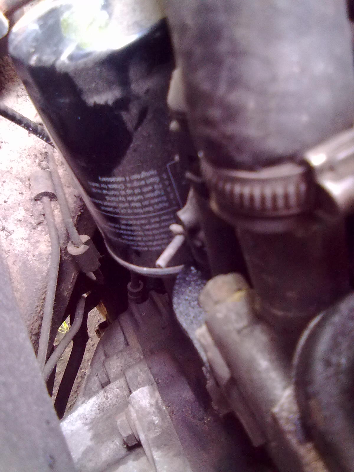

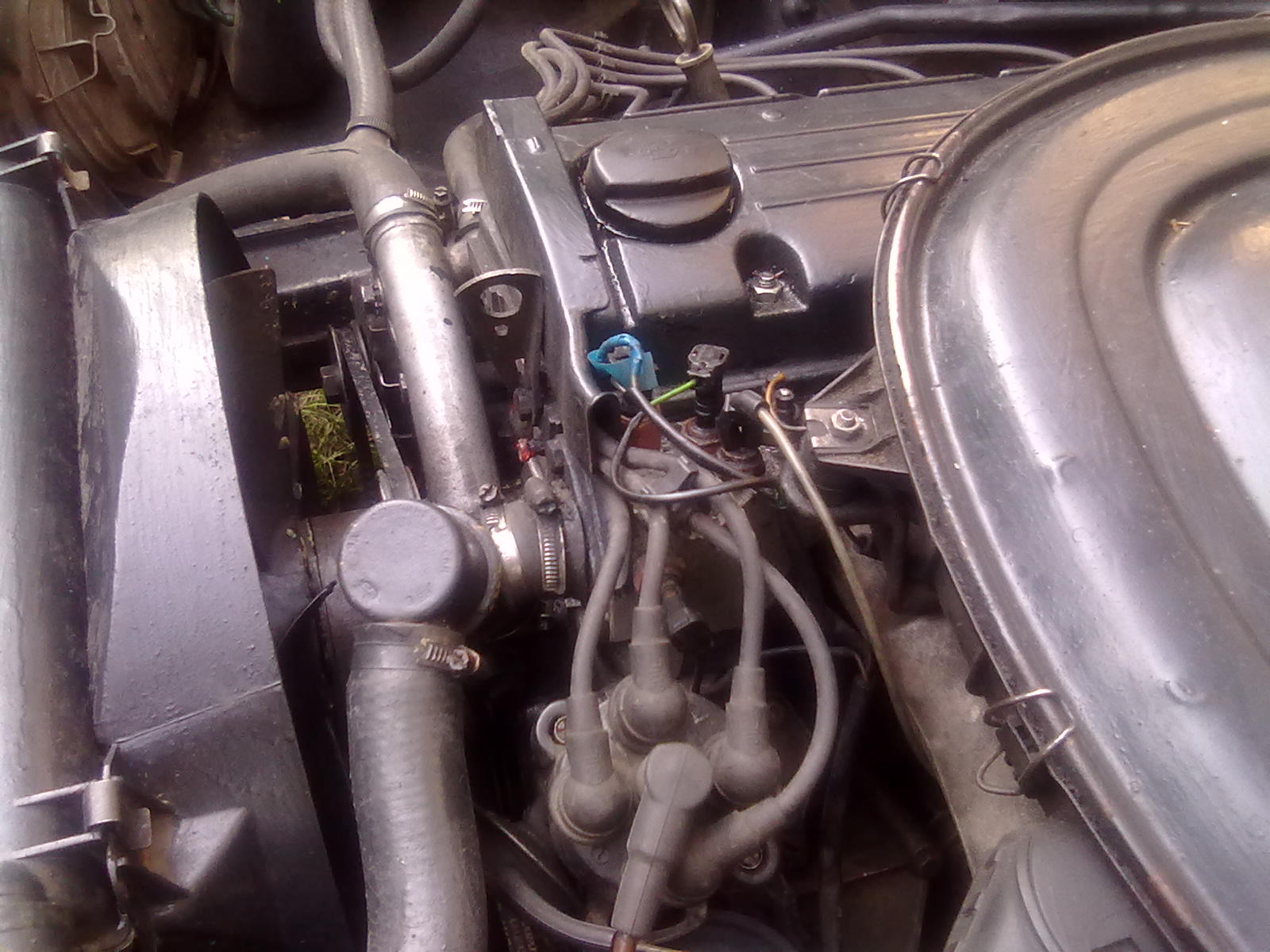

Отправлено 15 July 2011 - 12:12
цепь однорядная,фильтр на фото
