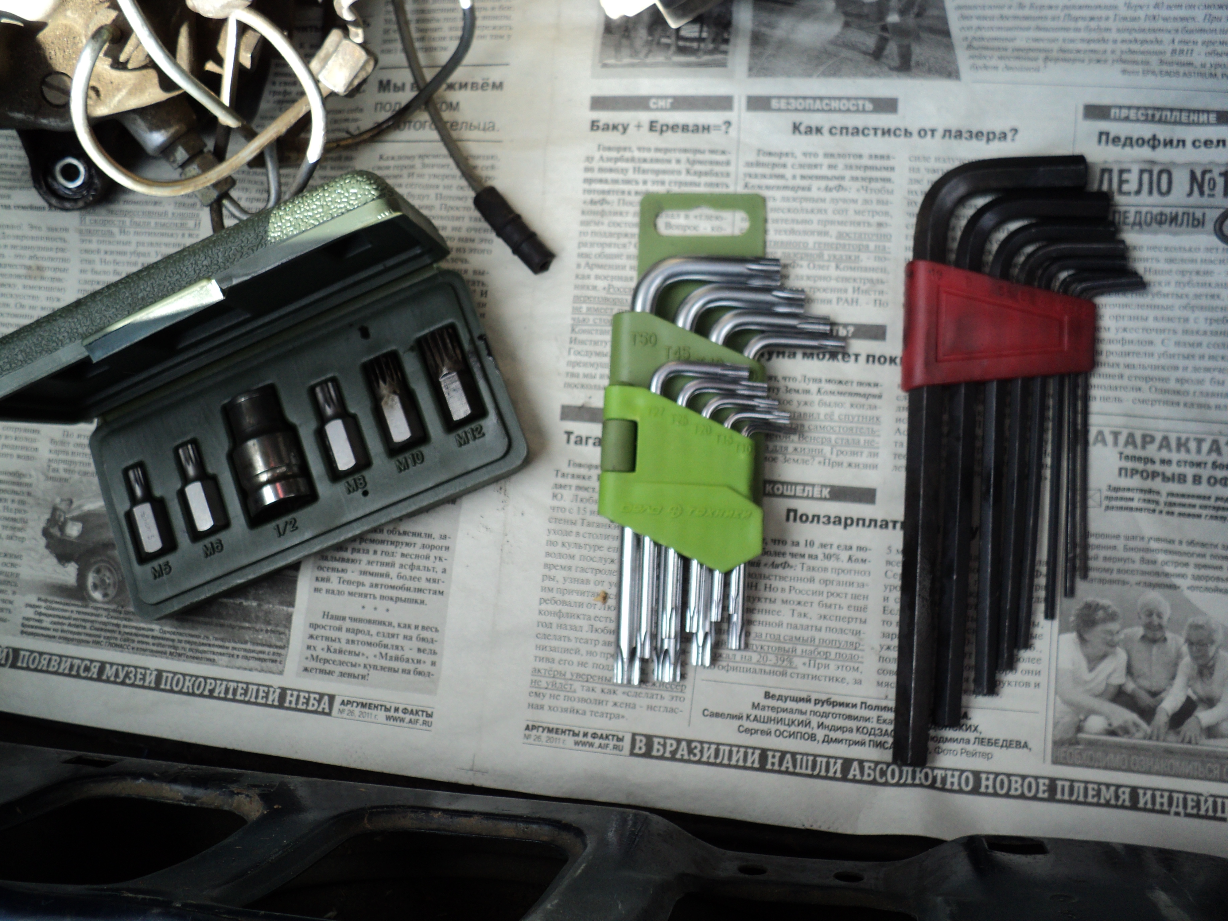

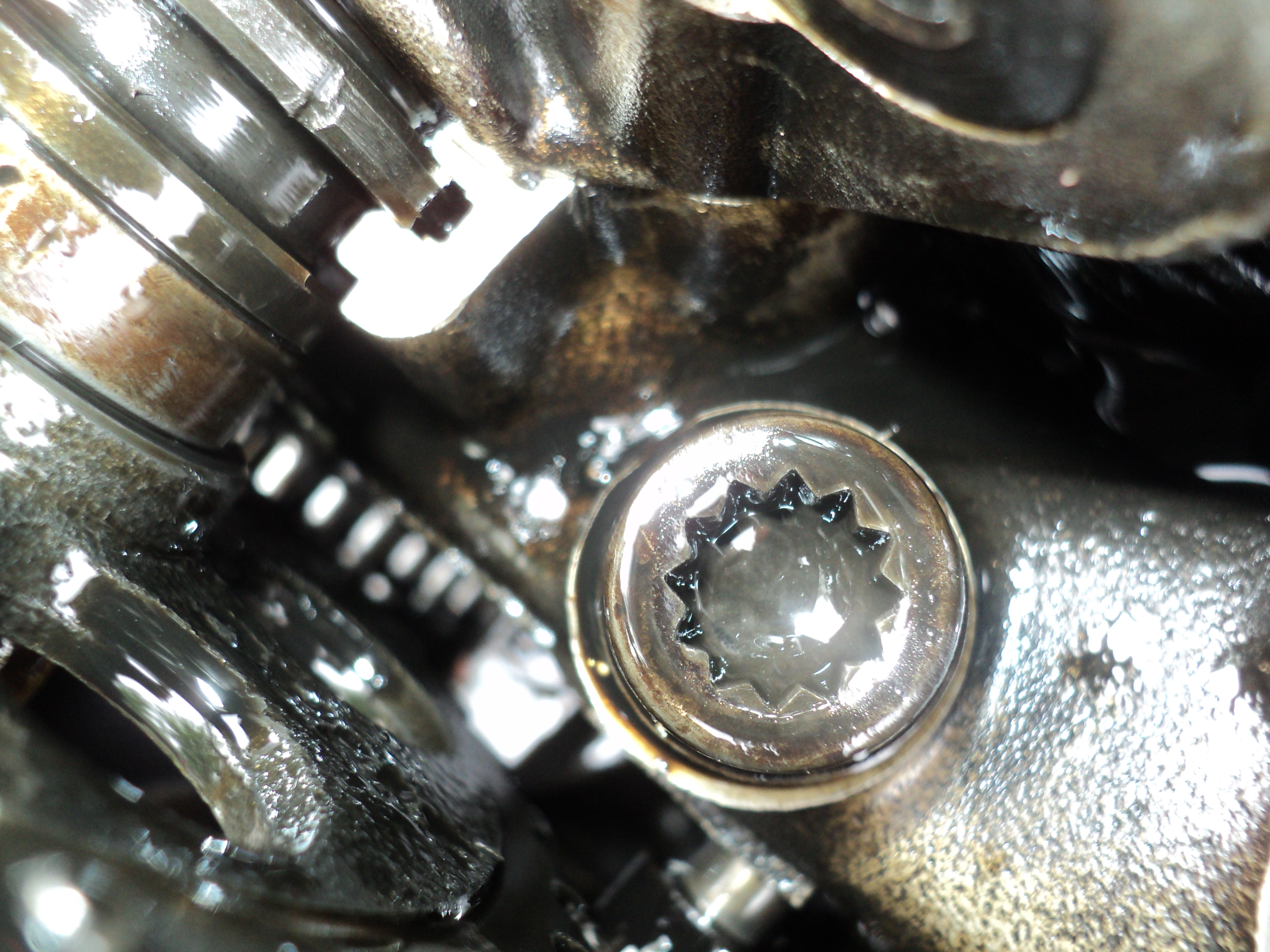

Как он называеться и какого он размера ? думал звездочка но на 50 - 55 вроде мала а на 60 + тока в проф наборах ( как мне сказали ) может чтото не то смотрю .

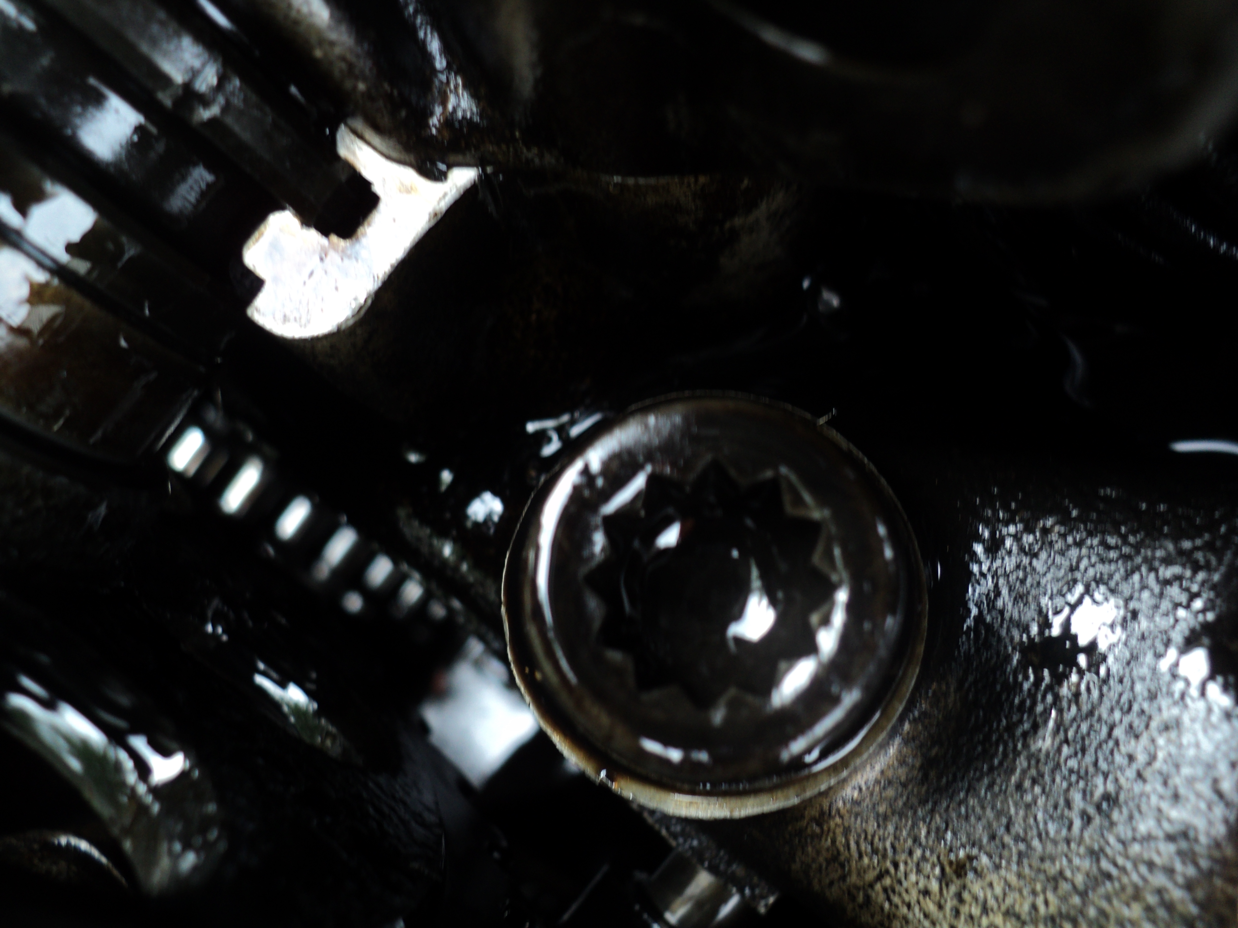

torx 10

не знаю про какой двигатель говорите, но на 104 ключ М12 звездочка !

я когда м102 свой капиталил взял две биты 10 и 12 торксы но вроде в итоге 12 была велика...

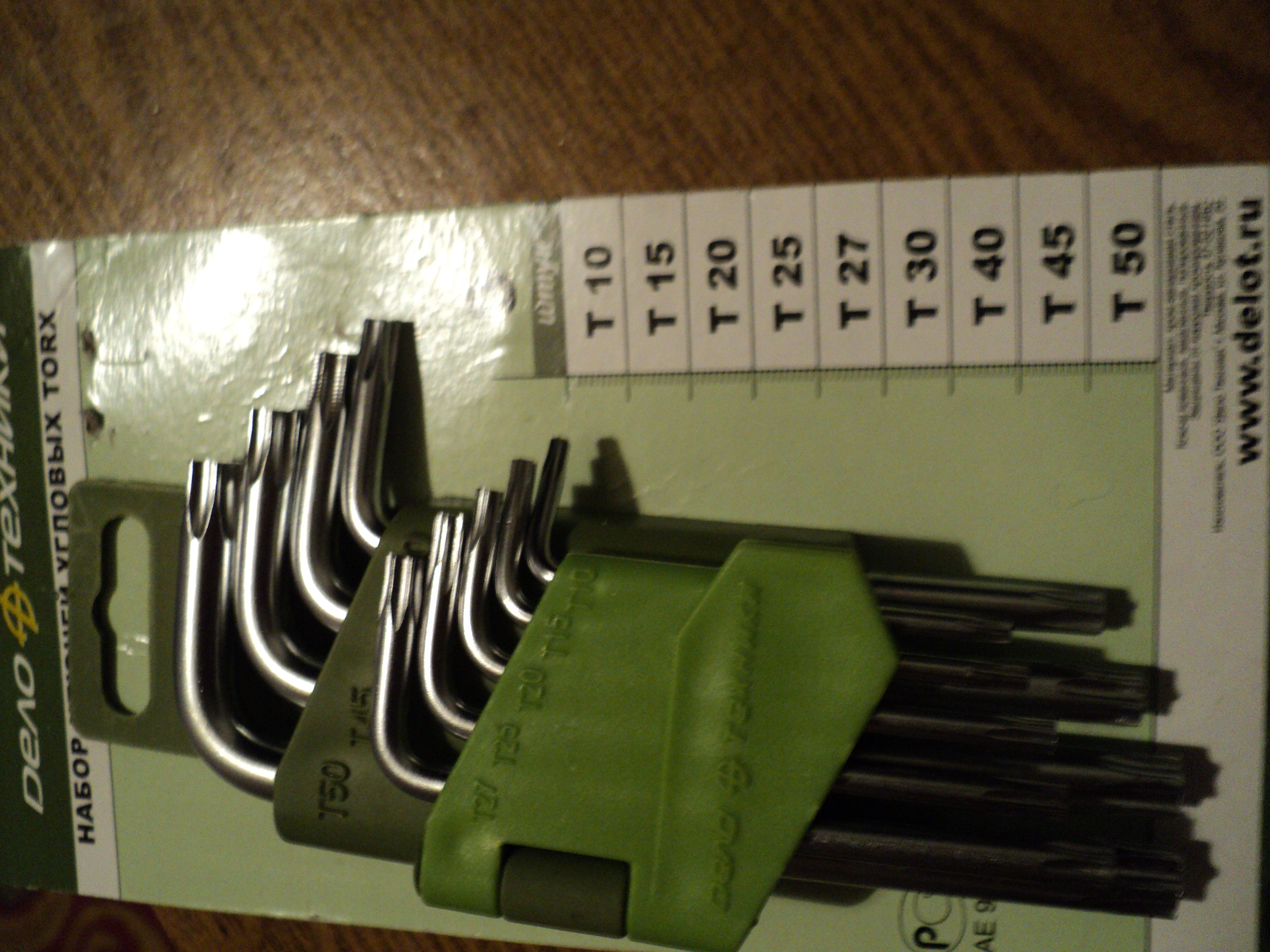

Кто знает норм ответ , подскажите пожалуйста . вот торцы до 50 , 10 ето вообще маленький ...

странная у тебя нумерация на них :biggrin:

потому что нужны не торксы, а двенадцатигранная бита. номер её не помню, она на всех бензинках того времени одна шла.
этот набор можно спокойно выкидывать :)
нужен профессиональный набор или хотя бы одна бита с нормальной трещоткой. Усилие при откручивании и закручивании болтов, ОГО-ГО.
Да кстати, болты ГБЦ замени на новые.
я именно ее покупал но думал она тоже торкс называется :mrgreen:

на 12,зуб даю:)))
весной башку снимал!

Торкс - это 6 граней, звездочка, у них свои размеры.
На 12 гранных ключах размеры как у шестигранников в мм.
Т.о. покупаешь биту на которой написано М12

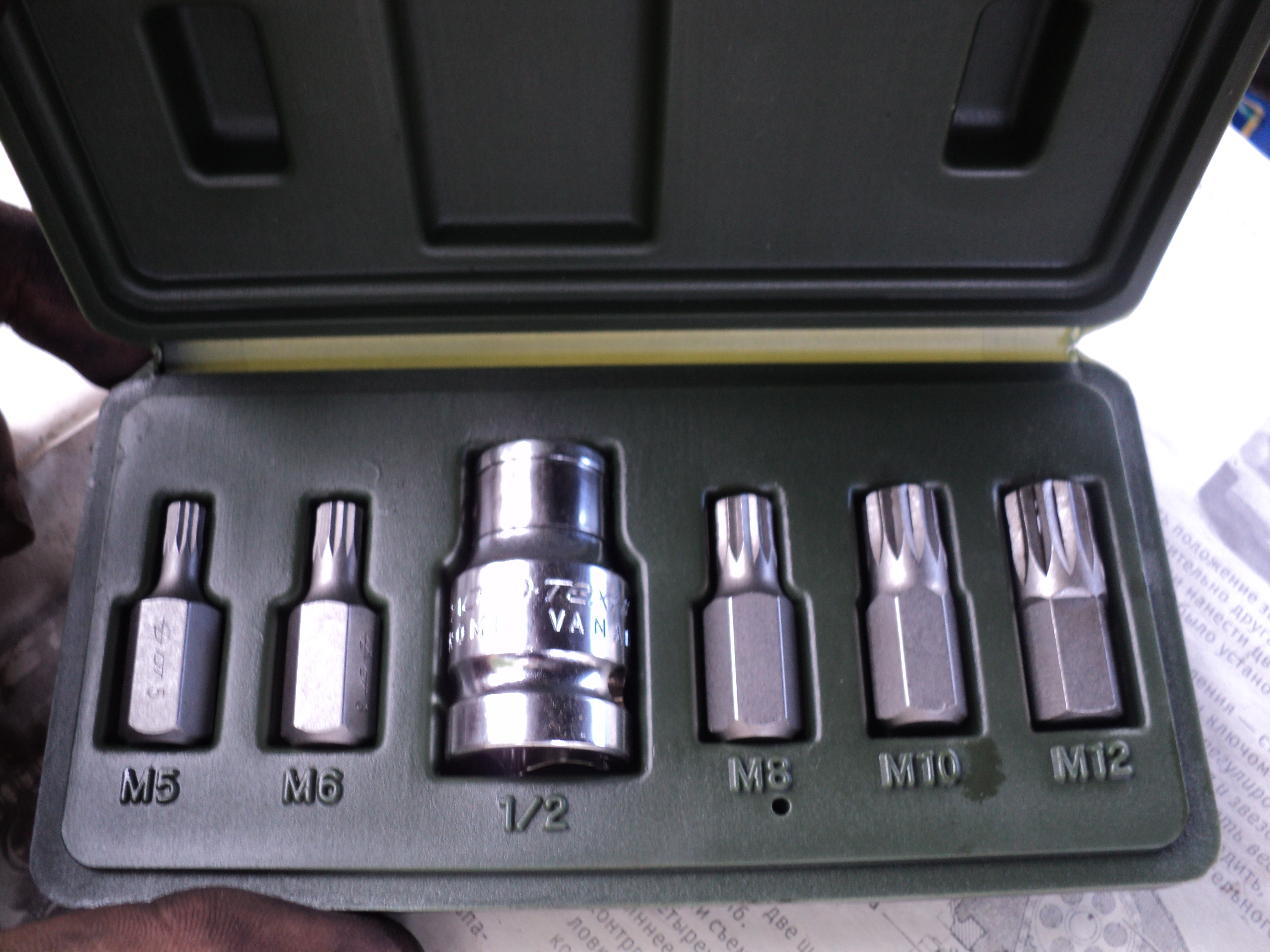

12 .

Кому интерестно
1 набор : гбц .
2 набор : помпа .
3 набор : разные крепления ( мне понадобился только для впускного ) но есть еше .
