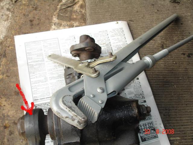

Добрый день!
Если тянуть (дергать вверх вниз) за тягу на фото стрелкой где то, что-то стучит.
Что-бы это могло быть и как это выличить?
фото не мое.
Спасибо!

Добрый день!
фото не мое.
Спасибо!
Нужно срочно регулировать люфт. Стука не должно быть. Иначе разбивает и поедем за новой рулевой.
Исходя из формулировки вопроса вам лучше обратиться к хорошему специалисту. Если нет возможности внимательно почитайте, тут очень много обсуждений по этому поводу. Я отписывался на другом форуме, о принципах регулировки, которые дает официальный Mercedes тут
http://forum.benzua....hp?f=18&t=15124
Инструкция по ремонту рулевого редуктора тут
http://www.ostap-g1....u/photogur.html
и т.д. и т.п.
