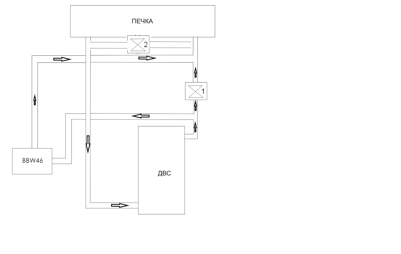

подключаю предпусковой подогрев. хочу обеспечить норамльный ток ОЖ через ДВС при закрытых кранах печки. хочу впараллель печке поставить эл.маг. клапан. Как им управлять.

при запуске автономки закрытые краны мешают работе.
котел включается в магистраль печки и
при закрытых кранах печки контур ОЖ перекрытся и помпа подогрева не прокачивает ОЖ. происходит перегрев и выключение котла. прогрева двигателя не происходит
на рисунке эл.маг. клапан не показан
если клапан поставить между входом и выходом печки тогда котел будет работать и при закрытых кранах

судя по схеме циркуляции нормальной не будет при окрытых кранах печки. А зачем его подключать через оттопитель, лучше врезать в саму систему охлаждения и поставить клапан ему параллельно для отключения котла.

не понял почему не будет циркуляции в приведенной схеме. и как чего лучше подключить.
уточню на картинке
1 - это механический клапан webasto с шариком внутри
2- предполагаемый эл.маг клапан который и должен открываться при закрытых кранах печки.
если не будет предложено решения то ставить этот клапан(2) не буду.

Циркуляции не будет потому так как при закрытых краниках печки нет циркуляции т.е получается вход и выход подогревателя при закрытом кране 2 вообще не сообщаются, при его открыти ОЖ будет гулять только в системе самого подогревателя. Придложенный Вами вариант подключения с эл. клапаном паралелльно печке работать будет, но ябы сделал по другому, как говорил выше
