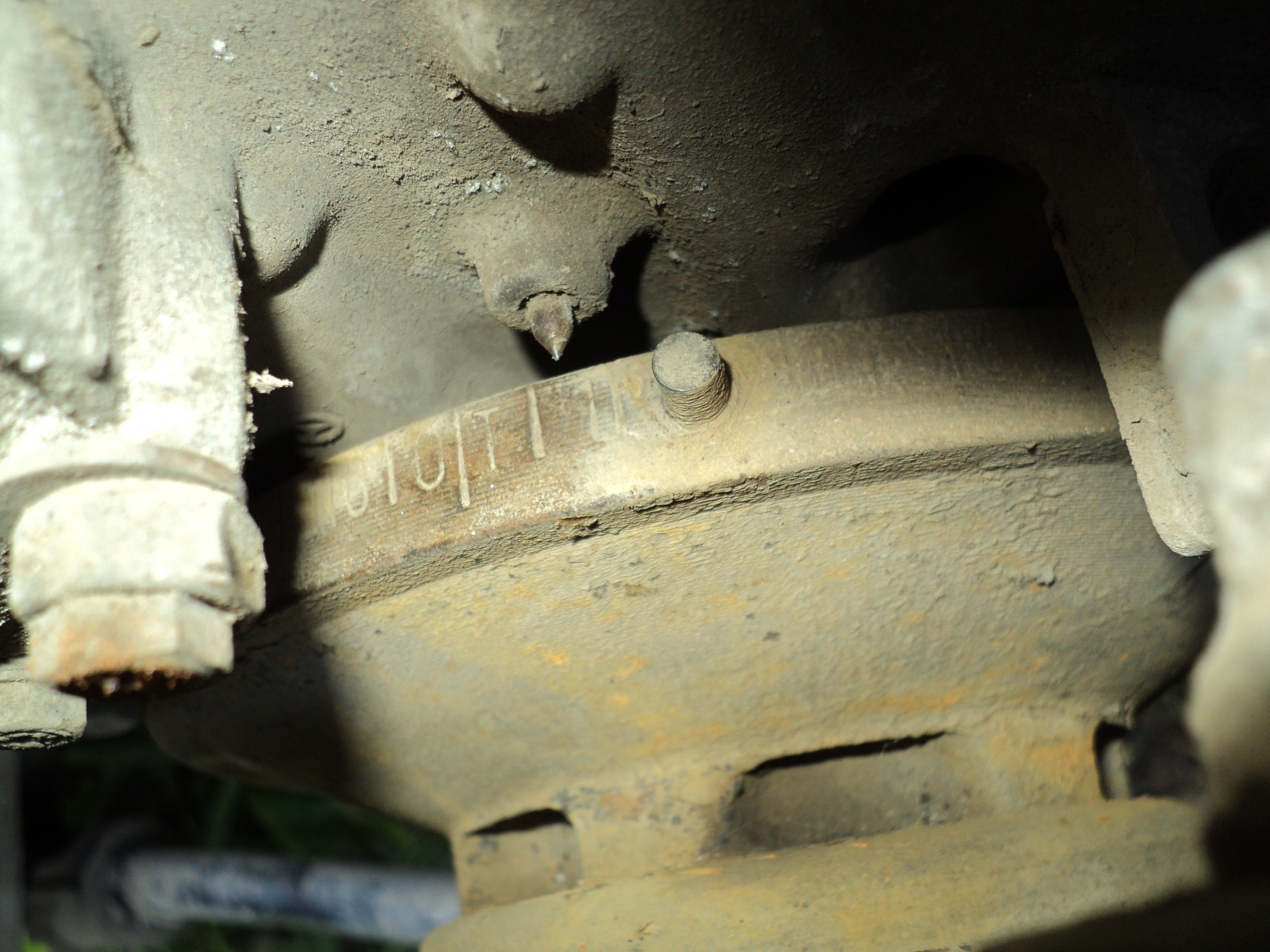

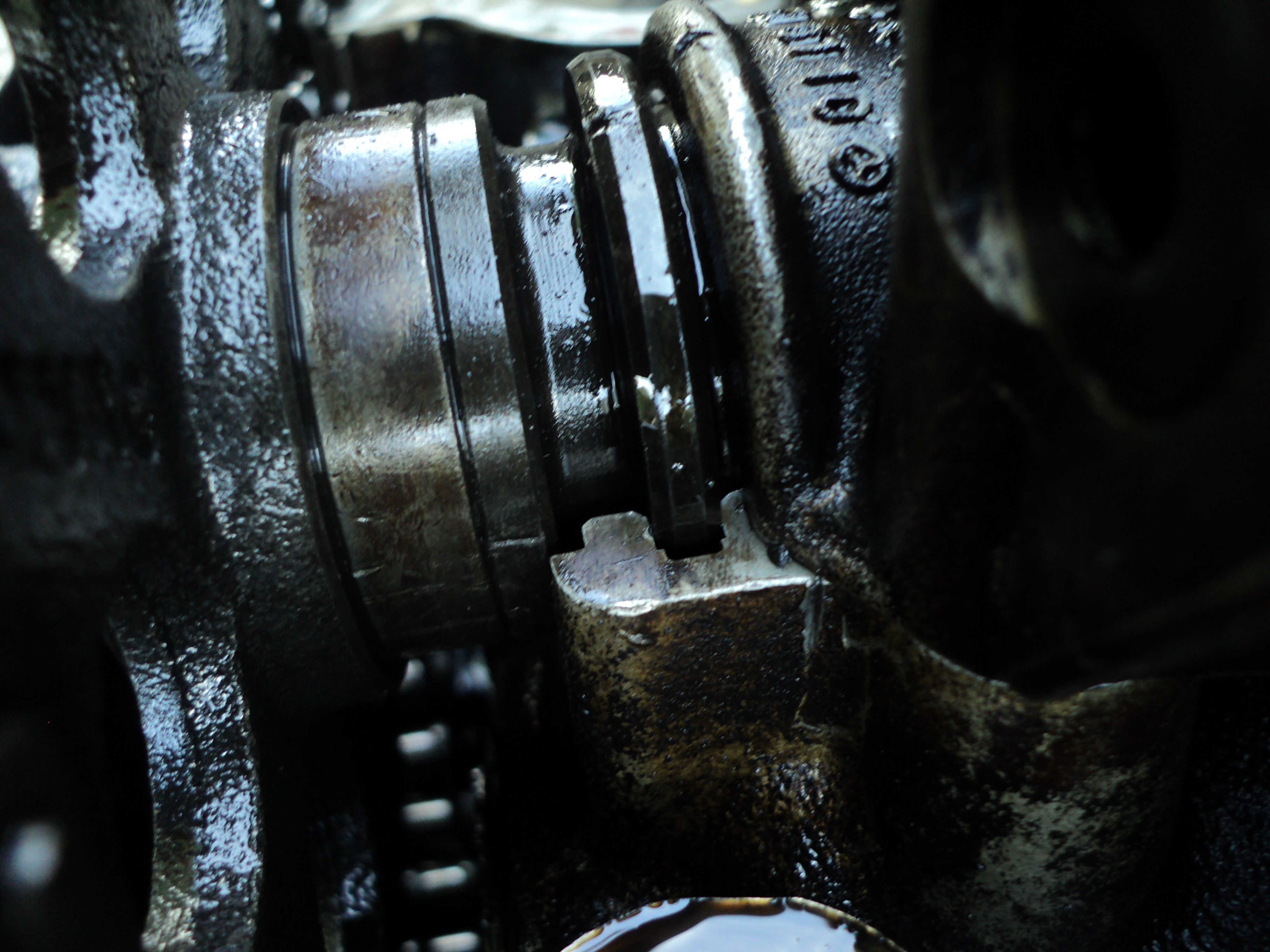

ну суть : снимаю гбц , выставил метки , снял натяжитель и после чють провернул вал за метки , как исправить ? что будет ? ( в книге если че написано если метки не совпадают нужно делать по верхней ) чет мне кажеться что при оч сильно сбившихся метках можно все нормально настроить . Раскажите пожалуйста ! )

выставляй все метки в ноль и собирай, поросенок не сбивается, если только ты цепь совсем уж не ронял во внутрь

не ронял . цепь с цвездой снял не расцепляя .
