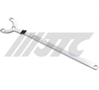

Нужен специальный П-образный ключ для удержания вискомуфты

Ключ для удержания шкива от проворачивания, стоит вроде 1500 руб. А можно еще удержать цепным приспособлением для откручивания масляного фильтра жигулей. А гайка вискомуфты кажется на 36, но с левой резьбой - откручиваешь по часовой стрелке обычным рожковым ключом.всем привет!извеняюсь что не в тему,у меня вопрос срочный не могу снять сам вентилятор как он крепится то ,там стоит одон болт по центру но открутить я его не могу ,кручу болт а он вместе со шкивом крутится мерзавец ,как поступить то подскажите пожалуйста.
