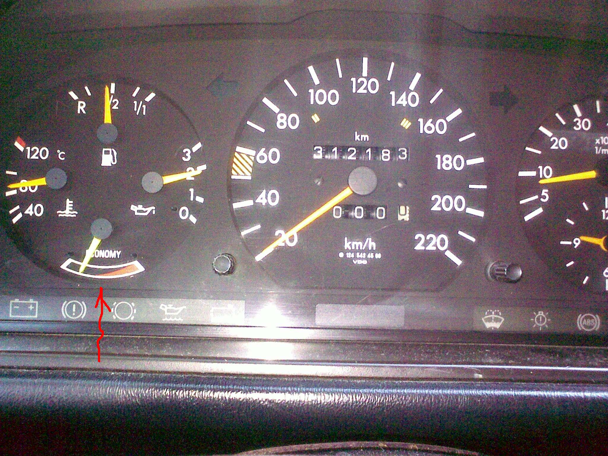

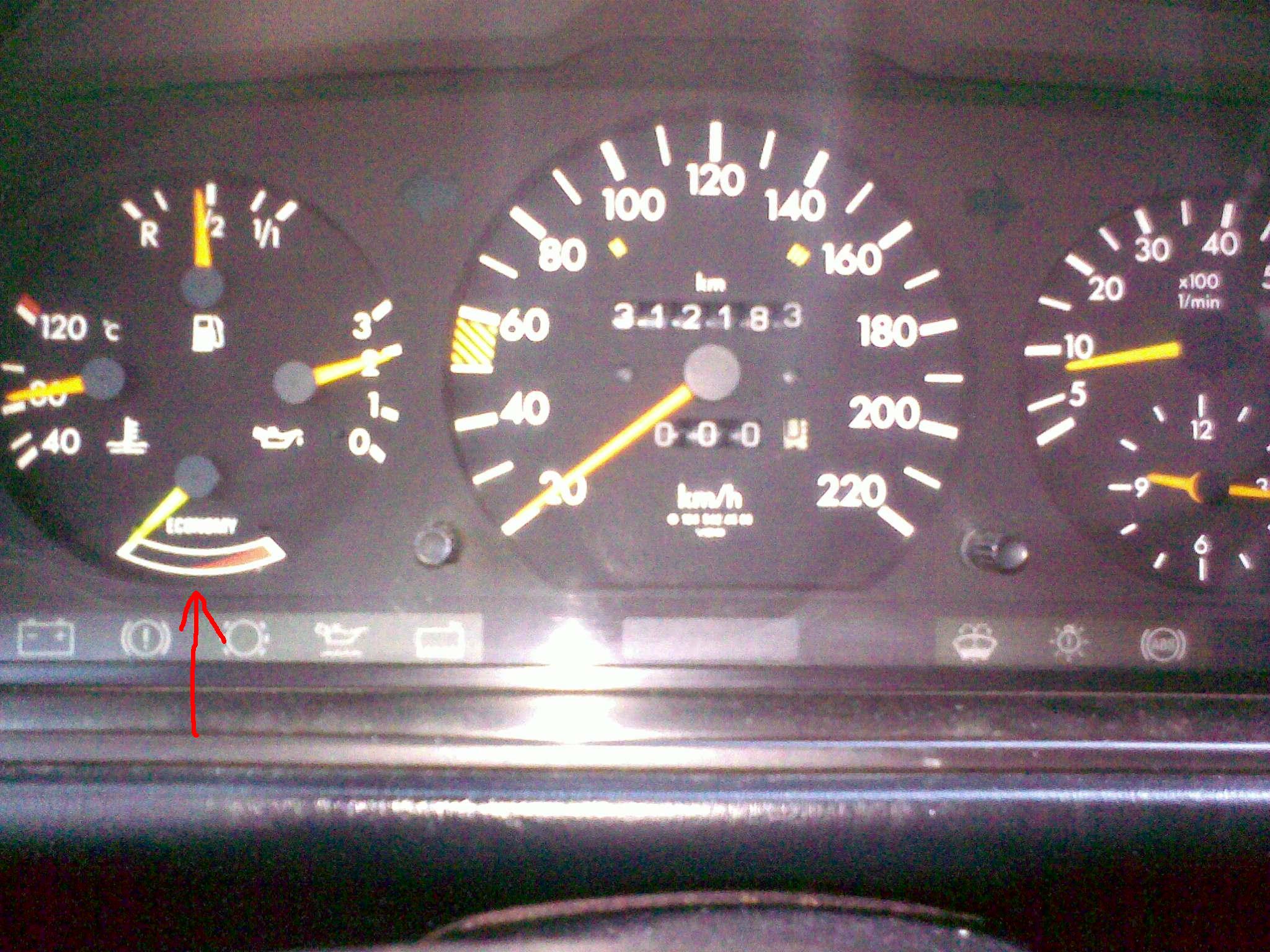

Подскажите пожалуйста, на что может указывать тот факт, что стрелка экономайзера в положении "P" на холостых оборотах стоит на нуле, а при переключении на режим "D" отклоняется на 1/3 ? фотки прилагаются... Если бы переливал, то по идеи, должен из выхлопной идти черный дым, а у меня идет светлый (машина стояла больше, чем 1.5 месяца). Спасибо всем, кто ответит...

А сами как думаете, когда на "D" ставите в механической части что происходит? Я полагаю, что при режиме D" подается больше бензина, да бы трогать авто с места, соот-но и стрелка реагирует на подачу.

всё правильно так и должно быть! проблемы в этом не вижу

Стрелка эконометра так и должна отклоняться.
И вообще, у тебя очень хорошие показания приборов. Так что радуйся.

Друзья ! Не парьтесь вы с показанием эконометра ! Это условное показание разряжения во впускном колекторе и зависит от правильности подключения самой трубки к колектору и отсутствия подсосов в ней же. Принцип действия: чем больше нагрузка на двигатель, тем больше разряжение и тем больше отклонение стрелки.

Я когда машину купил, у меня после пуска двигателя стрелка эконометра вставала на середину и оттуда уже отклонялась дальше по мере нагрузки. Я около года ездил думая что так и должно быть. Потом, не помню по какой причине, залез в трубки воздушные и всё встало на свои места.

Просто у тебя ХХ был завышен , поэтому и двигатель нагрузку по вакууму тебе не показывал . Ибо на ХХ 700 оборотов у тебя будет вакуум -0.6 атм , при нагрузке (D) примерно -0.55 . При ХХ 900 оборотов вакуум уже -0.7 атм , при нагрузке (D) примерно -0.6 , что и соответствует левому крайнему положению стрелки ECONOMY . Поэтому при правильно установленном потенциометре и правильных оборотах ХХ и при правильном СО на ХХ будет в нулях , а при выборе передачи на АКПП стрелка будет подрастать . А вот уж на сколько - зависит от двигателя . Если 2.0 , то на O или на N может спокойно уползти . Если 103-й 3.0 , то нормально будет на букву E . На v8 вообще не заметишь это отклонение .
Если стрелка эконометра лежит в нуле при выборе передачи и ХХ правильные - богатая смесь .
