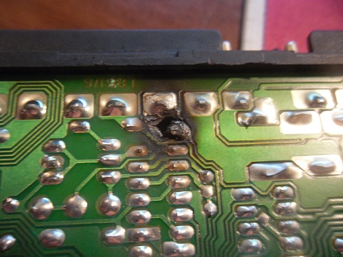

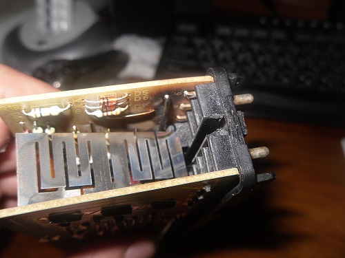

Вот что увидел вскрыв реле из любопытства :blink: при этом все работает нормально... запаха в салоне и под капотом не было, плата конечно пахнет.

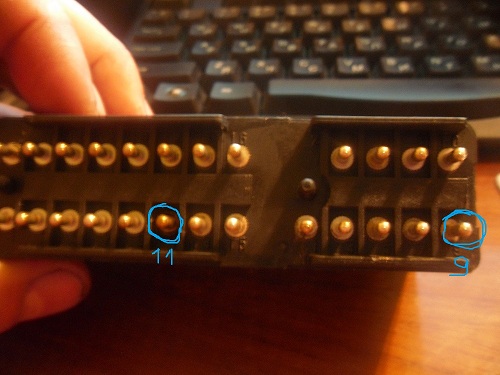

Подскажите контакты 11 и 9 за что отвечают?
И возможно ли восстановить, или искать б/у?

Восстановить можно. Но нужно узнать,
Прозвонить уже эти выводы на авто, так сказать, исключить повторное выгорание.
Может это от плохого контакта, всё это грелось и потом сгорело, или на авто был прецендент.
Восстанавливать нужно качественно, проволка нехилая отгорела, потом всё лаком сверху замазать...
Так же интересно, куда по плате идут эти номера (9 и11).Может и там деталюхи посмотреть, хотя бы
диоды и т.д.

Не удивлюсь если на авто когда-то стояли лампочки 100Вт.

Реле за какое оборудование отвечает ?
Индикация перегоревшей лампочки.
за весь внешний свет, хотя по фотам не очень понятно
при цене б\у около 500р менять однозначно, ремонт только в случае полного отсутствия з\п в регионе
