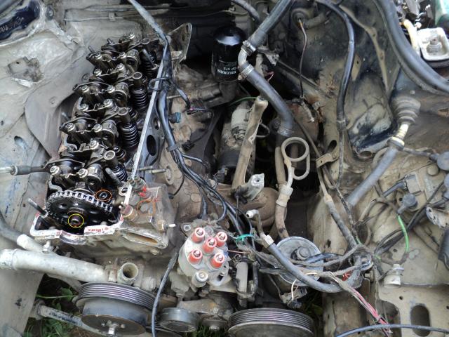

не могу снять прилипла или прикипела непонятно как ее снять ?

прилипла, но! ВНИМАТЕЛЬНО осмотри по кругу, гдето чтото осталось неоткрученым

длинный болт выкрутил там где датчики?
три болта там где звезда под шестигранники

Вот такие открутил , а про три болта : чет непонял где они .

а маслощуп? а успокоитель верхний? а задняя петля под лебедку?
а ну точно петля снята и маслощуп тоже ,а про успокоитель там выбиваь нужно чето вроде ? подскажи пожалуйста .

очищаешь, через трубочку вкручиваешь длинный болт и оно вытягивается

штифты успокоителя выбиваются вот так (сообщение №25)

В 99,9...% случаев не снимается ГБЦ по причине неоткрученного крепежа.
