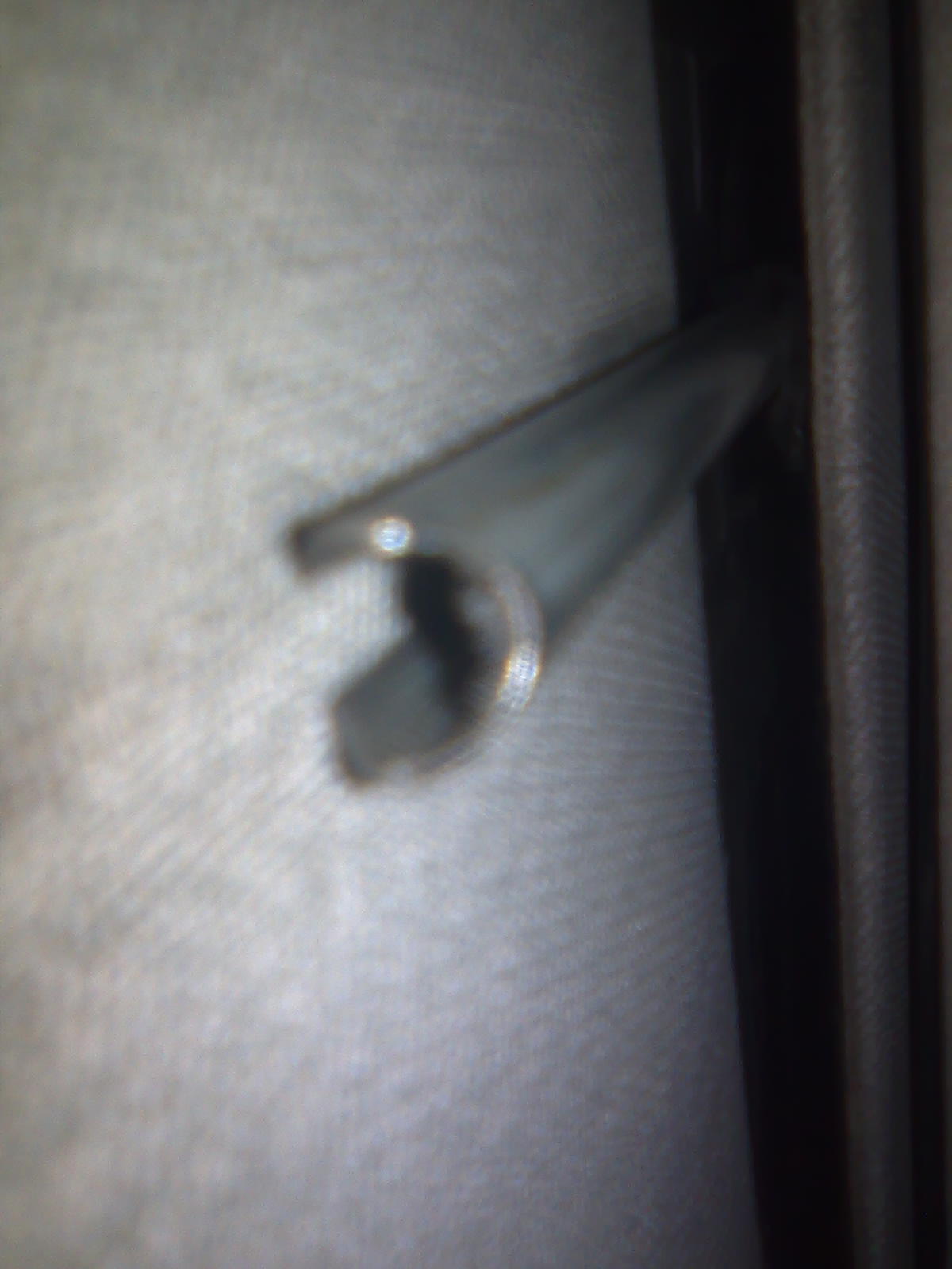

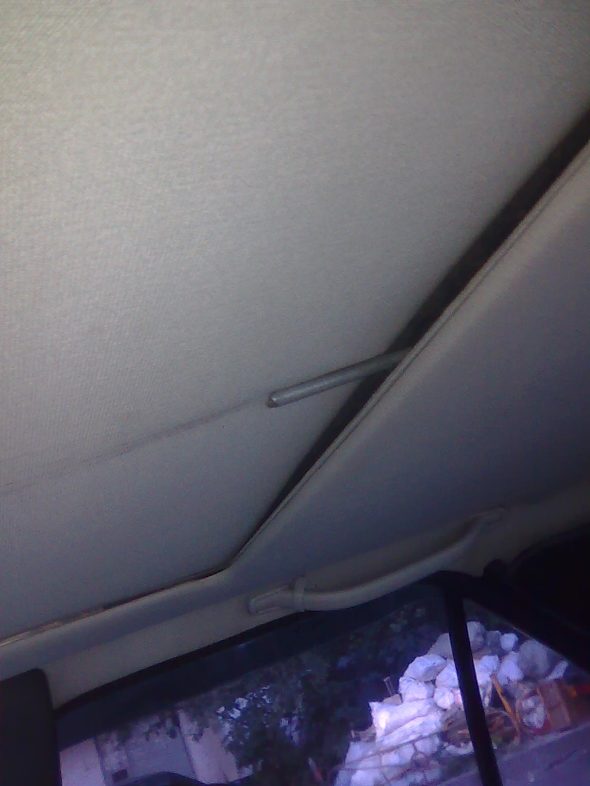

сижу никого не трогаю и открываю люк :redface: но когда увидел вот это чуть не упал :bangheat: :bangheat:
и главный вопрос откуда она взялась думал братишка туда засунул железку но нет не похоже :confused:

Это у тебя направляющая троса.Только,зачем она тут оказалась???Снимай обшивку крышки люка и разбирайся.В "Фотоотчетах по ремонту"есть тема посвященная люку,посмотри,потом залазь...

есть пластмассовая деталь в виде трубки, которая крепится под обшивку люка. по ней как раз эта железяка и скользит, тем самым находясь под обшивкой.
либо эта деталь просто слетела, либо места креплений обломились.
советую снять на время обшивку люка, иначе эта железка порвать её может... моя порвалась
надеюсь знаешь как снять?
