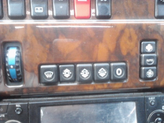

не подскажешь ещё на таком вот климате
воздух в ноги то идет то нет переключишь кнопки, какоето время работает (дует) , а потом отключает только ноги, остальные направления работают
и в положении "авто" обороты не регулируются

а можно расшифровку кодов
такой климат не ковырял пока - сказать не могу

ещё в средних положениях регулятора температуры работа не корректна только холод или жара, а иногда все работает на 5
