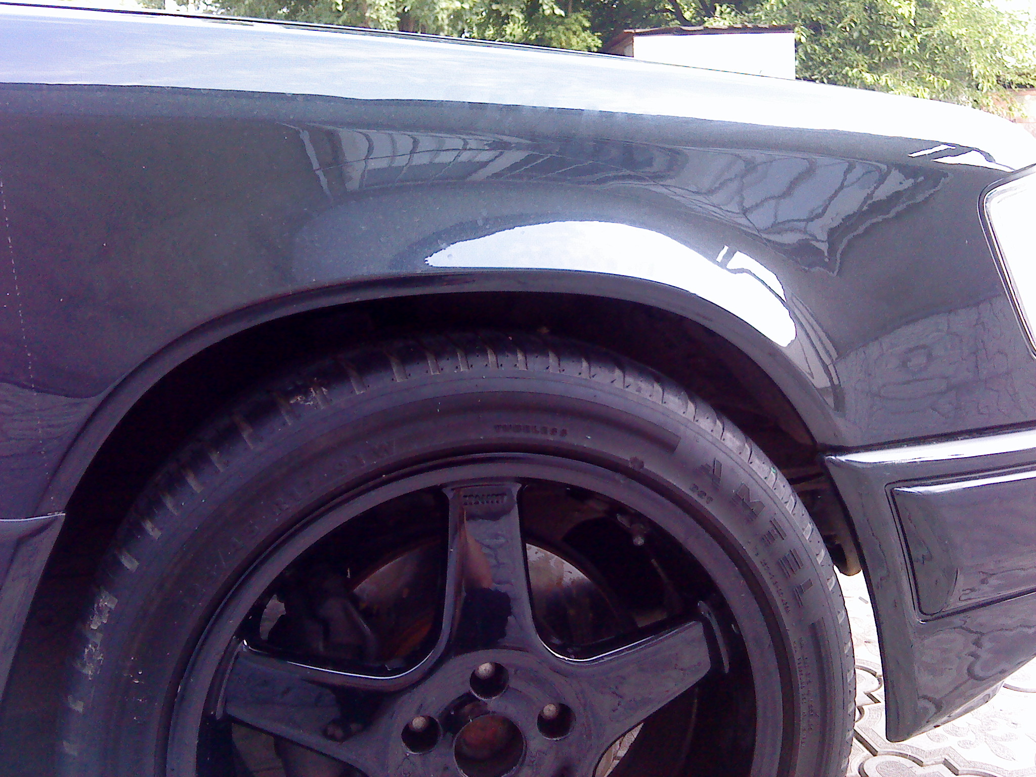

Сейчас зазор между колесом и аркой такой

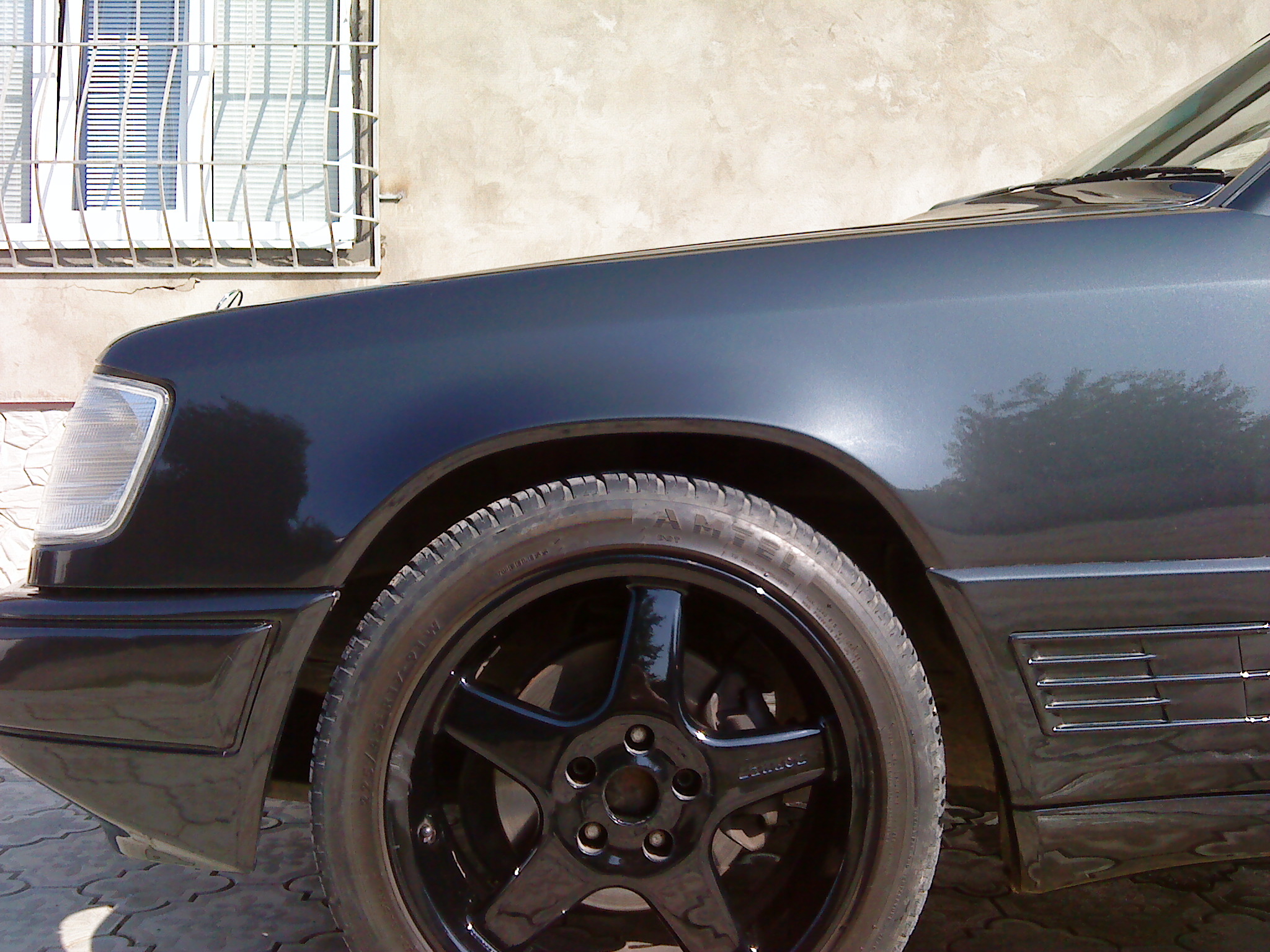

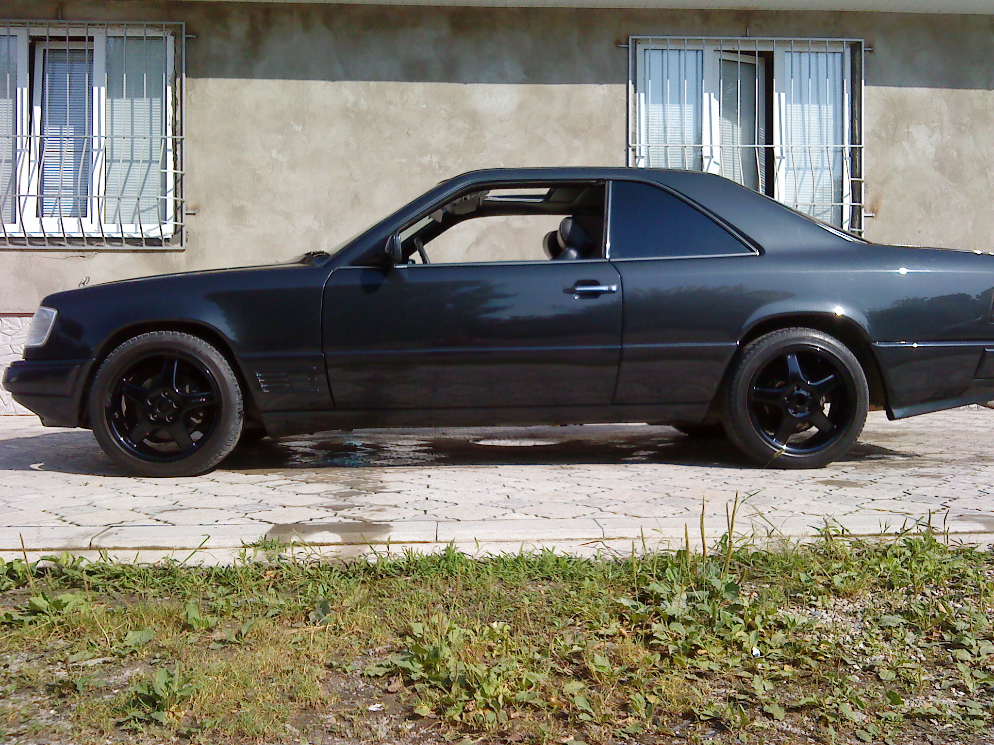

c124 m103 3L KE

Резиновых подушек д.б. по одной с каждой стороны.

Они не стучат не текут, с обеих сторон стоят одинаковые резинки 1-размер, разница в зазоре от колеса до крыла около 7-8мм - это критично?

Разница в высоте, я думаю, не критична, учитывая состояние не нового автомобиля.

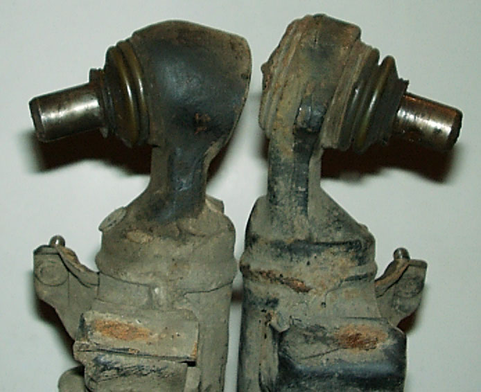

Нашел одно фото, как я понимаю на нем сравнивают рычаг от sportline (слева) и обычный (справа)
и у меня стоит именно тот что справа?
Извените меня за дотошность, просто хочу все взять сразу именно то что нужно.
А не ехать потом на разбор и в магазин, когда разберут и выяснится что рычаг от спортивной подвески
(тем более что с завода она шла со sportline), а магазин, мастера и б/у запчасти у нас в разных концах города

Значит на Вашем автомобиле рычаг со съемной шаровой. Его ранее меняли.Большое спасибо!
Нашел одно фото, как я понимаю на нем сравнивают рычаг от sportline (слева) и обычный (справа)![]()
Сайлнет-блоки нижних рычагов спортивной и обычной подвесок отличаются.
