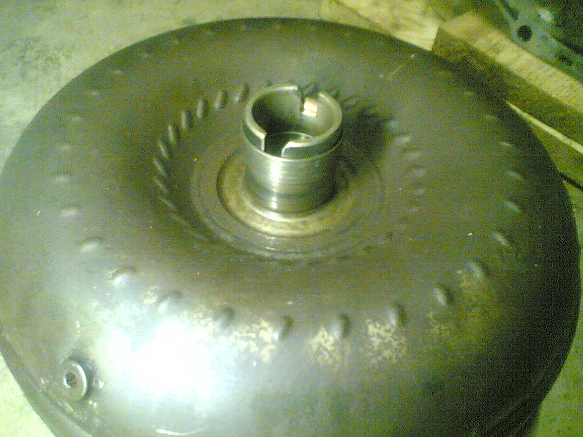

Доброго времени суток. Друзья, подскажите, плиз, за включение 3-ей передачи что отвечает. АКПП 722.369. После ремонта задней передачи переключение идёт со второй сразу на четвёртую. До этого всё было тип топ. Может это быть из-за прокладки между платой гидроблока и коробкой. Она у меня немного разбухла и со смещением встала. И ещё. Как должно стоять кольцо на валу бублика перед его установкой. На фото видно. Спасибо.

за переключение 2-3 отвечает пакет К1... первый барабан что видете при снятии передней крышки...
возможно выпали из канавок тефлоновые уплотняющие кольца при установке передней крышки...
это не втулка...а подшипник скольжения, в насосе...
замена насоса требуется, шлифонуть гидротрасформатор слегка..если задиры останутся...
что то кажется мне, что потребуется вам более дорогой ремонт(((

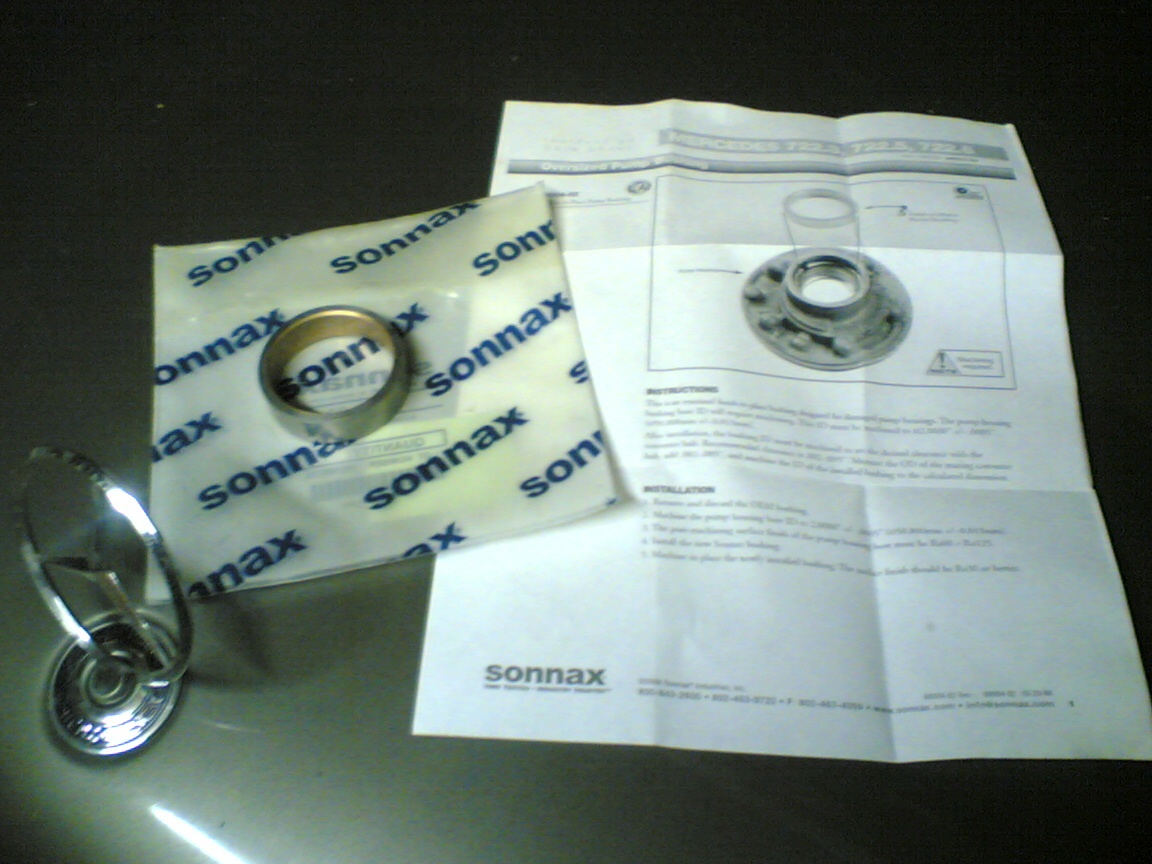

посадочное отверстие уже испорчено, как и сама втулка(подшипник скольжения)... так что не прокатит...
есть как вариант втулки эти отдельно...это не оригинал,а SONNAX
одна нормального размера http://www.sonnax.co...sion/parts/1360
вторая ремонтная, требует работ токаря, http://www.sonnax.co...sion/parts/2619
где найти их не подскажу, в живую не видел, но в Москве была какая то контора, но сейчас не вспомню где видел...

Е420, спасибо за информацию. Ссылки помогли :beer: Нашёл в Москве. Есть в наличии на мою коробку. Завтра поеду заберу. Может получится. После разборки оказались изношенными фрикционы пакета К1. Будем собирать.

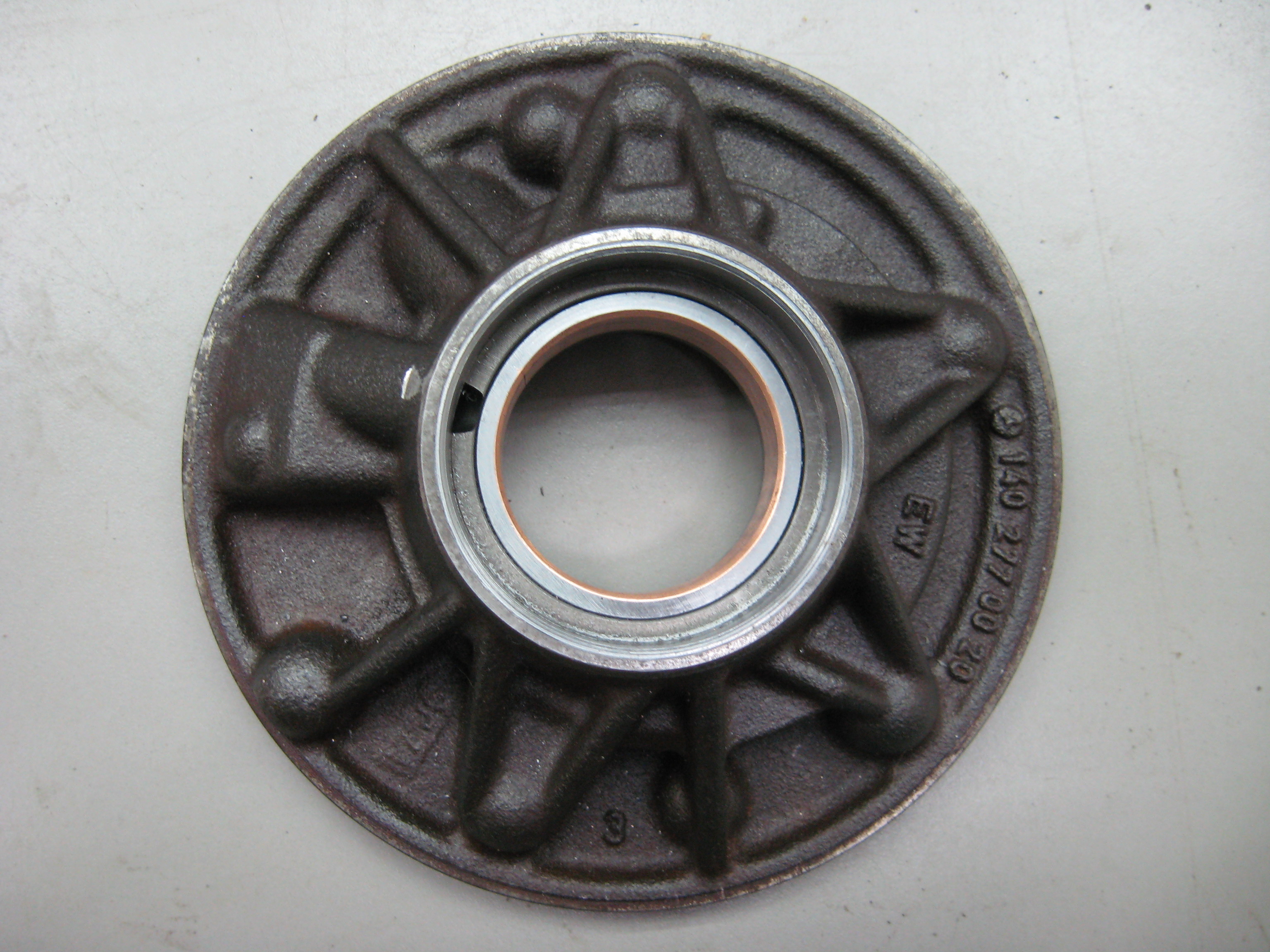

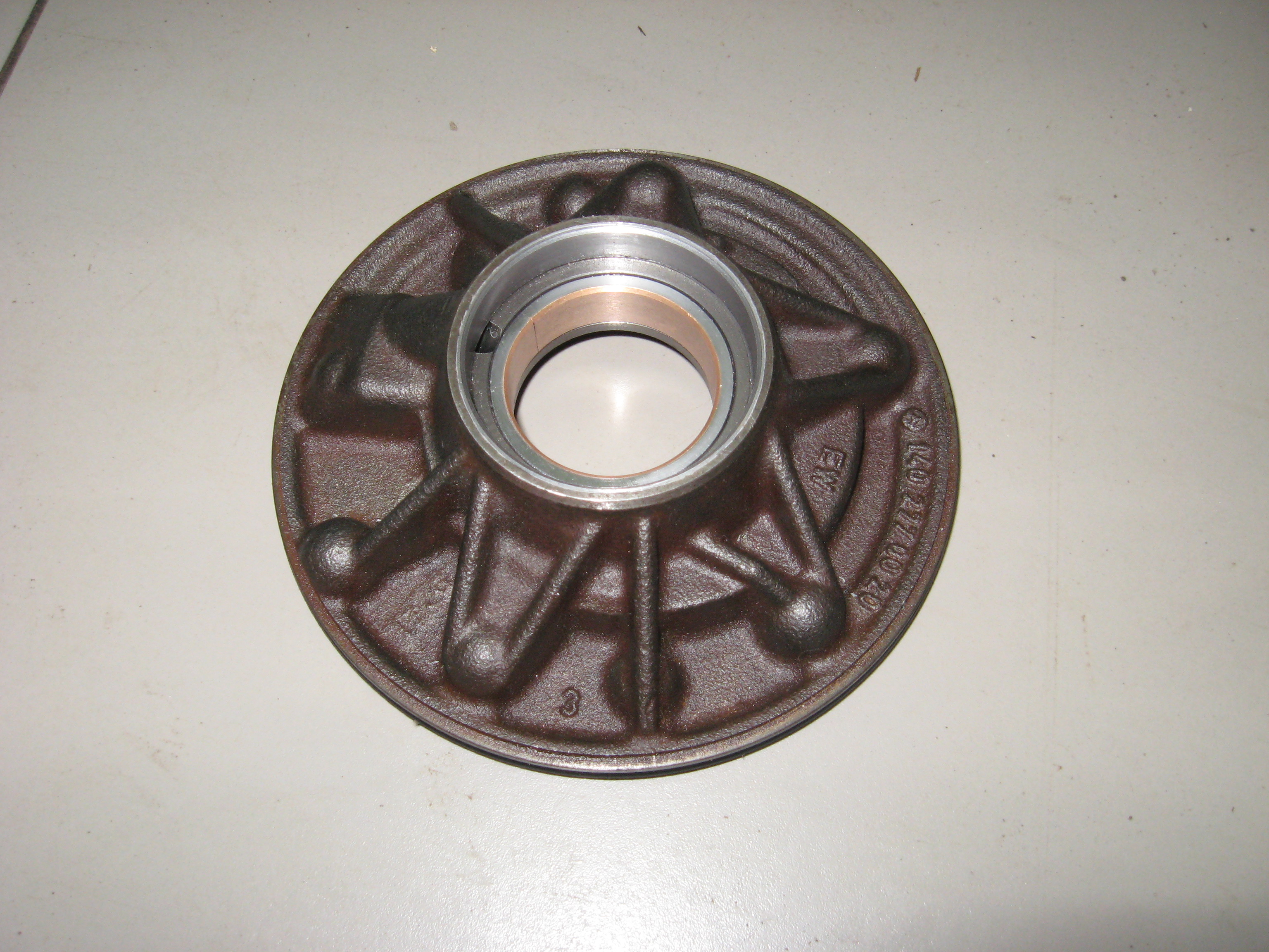

Приветствую. Итак решил написать о дальнейших действиях.
Был приобретён б/у насос. После сборки и установки коробки появилось жужжание на R и D. Не стал обращать внимания. Всё работало, переключалось. Проехав пару тысяч, коробка потекла. Хорошо всё произошло у гаража. Масло текло ручьём. Сняв коробку обнаружил, что втулка насоса сползла до сальника, тем самым перекрыла слив масла и оно соответственно стало выдавливаться через сальник. Из этого сделал вывод: б/у не бывает хорошо. Новый насос решил не покупать. Приобрёл ремонтную втулку (спасибо Е420 :super: ), запресовали её. В конторе, где запресовывали даже не ожидали, что такие бывают. Шлифанули/полирнули бублик и подогнали под насос. Всё собрал, заменил сальник и водрузил коробку на место. И вот оно счастье. Сейчас всё супергуд.
Ещё, что было сделано (может кому интересно): заменил скоростной регулятор. Мой стал заедать. Из-за этого переключения происходили на повышенных оборотах и приобрёл новый модулятор (спасибо Ирине scretch ). Переключения теперь без рывков. На фото втулка насоса и сам насос после запресовки втулки.
