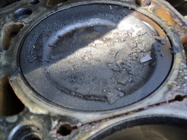

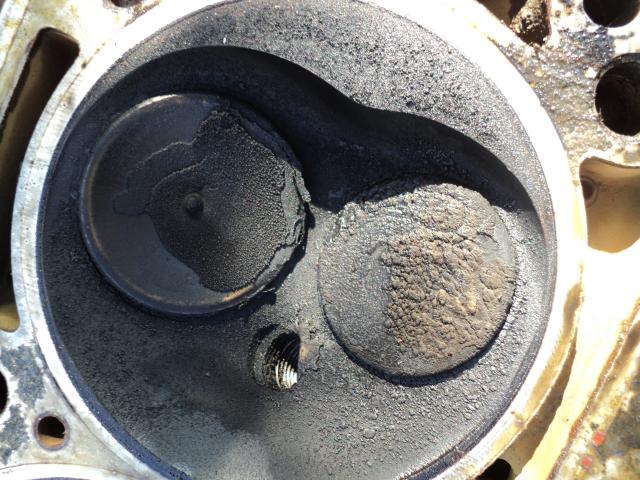

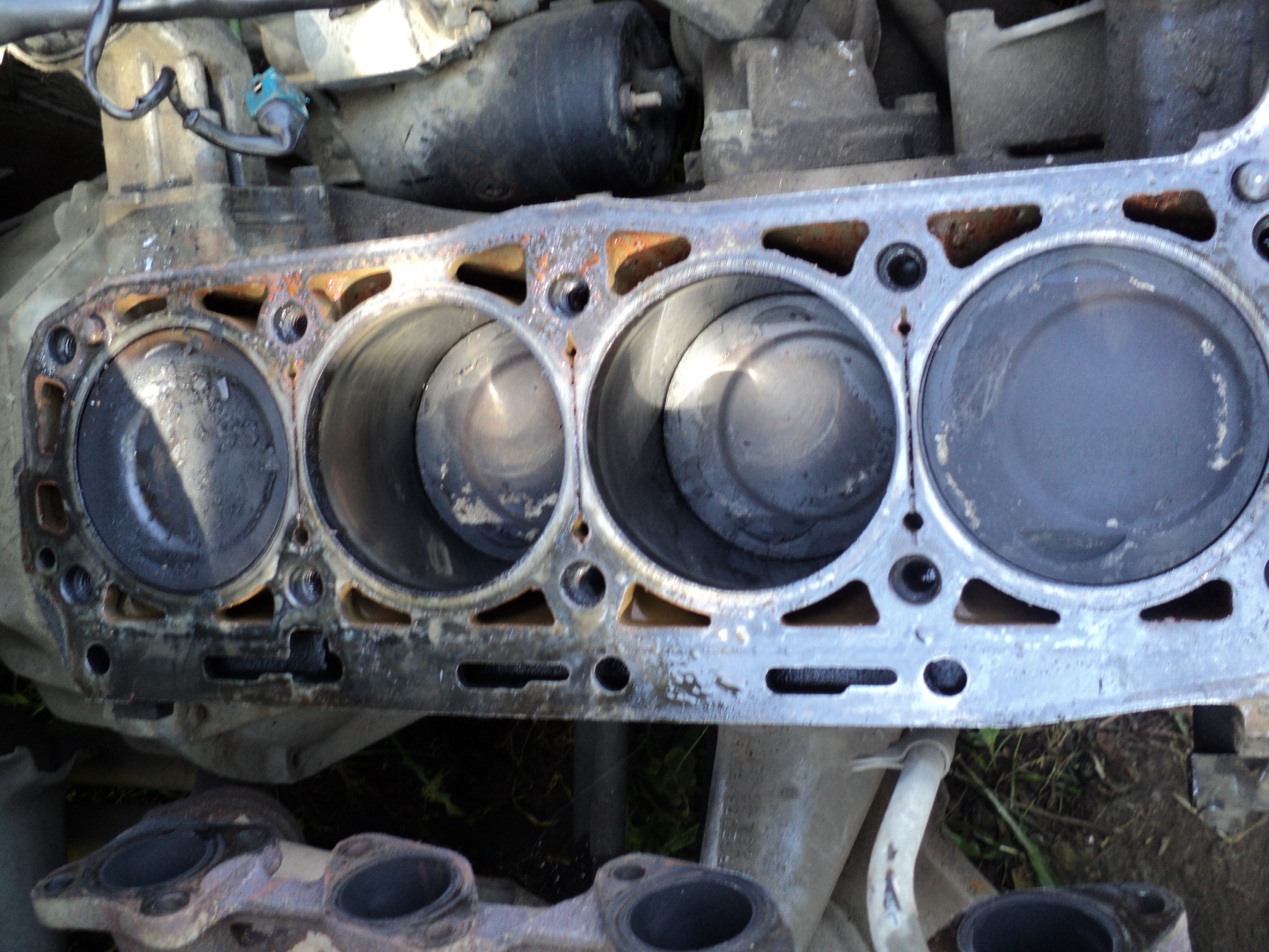

Немного предисловия : Был какойто вроде серьезный стук в районе 4 цилиндра внизу ( не кто не сталкивался ? ) ну или из головки доносился клапанный стук изза гидриков ( но почемуто снизу слышно было сильнее ) после еше появился какойто звук постоянно стучаший даже при увеличении оборотов . решил заглянуть .., Снял голову и обнаружил что вроде как все норм , Но не работал 4 цилиндр , какая может быть причина ? как проверить колца ето или клапана : сказали зачистить клапан и ливнуть керосина если уйдет то клапан нерабочий : Не слишком ли ето примитивный способ ? как бы проверить и найти причину . что бы еше для профилактики сделать ? какиенибудь проверки . из советчиков только домашний мастер у которого нива и который с подозрением какимто относится к мерсам . и больше мне не к кому обратиться ....

еще

говорят либо свечи либо форсунка либо еше много чего .... но как я понял при неработаюшем цилиндре двигатель трясет а я такого не наблюдал почемуто .. только когда машина постояла чюток начал заводить колбас был после того как ключь отпускал ( так как не заводилась )

остальные клпана вроде норм

Нагара много, надо причину искать.

... как проверить колца ето или клапана : сказали зачистить клапан и ливнуть керосина если уйдет то клапан нерабочий : Не слишком ли ето примитивный способ ? ...
способ нормальный,когда компрессометром нет возможности проверить.
Налей керосина прям на поршень 4-го цилиндра (поршень должен быть в НМТ), если керосина через полчаса не будет - с кольцами проблема или выработка цилиндра.
В впускной и выпускной каналы ГБЦ 4-го цилиндра тоже налей керосина и посмотри, утекает ли через клапан керосин.
После всех этих проверок масло меняй, т.к. оно будет разбавлено керосином.

Кольца изношеные или колпачки дуба дали. Или совсем экзотическое типа течи масла между направляющей клапана и ГБЦ при некачественной запрессовке направляющей.
