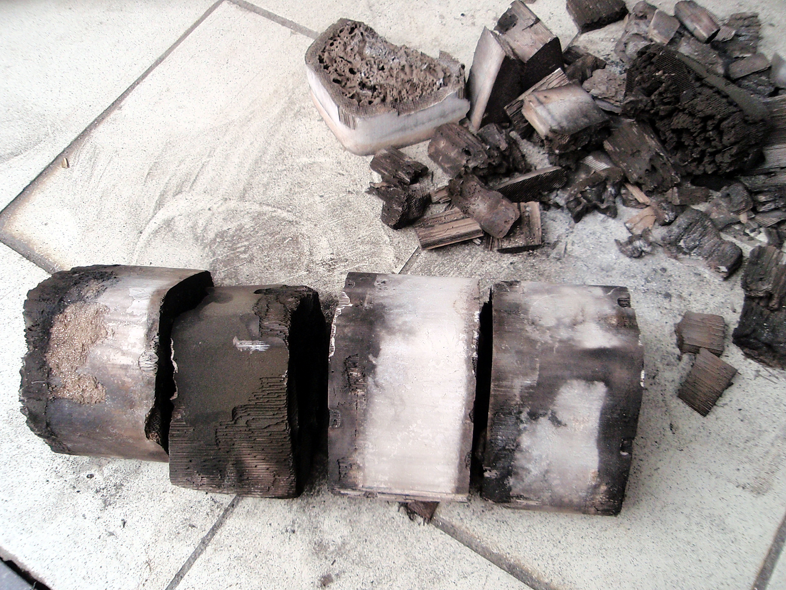

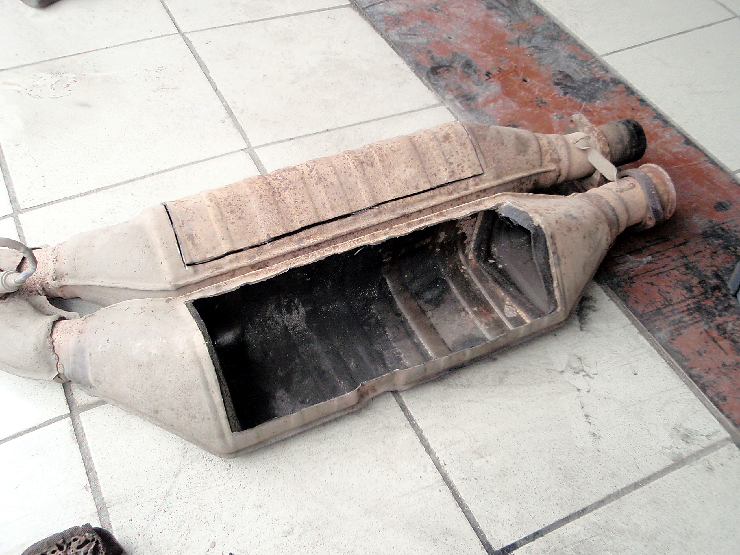

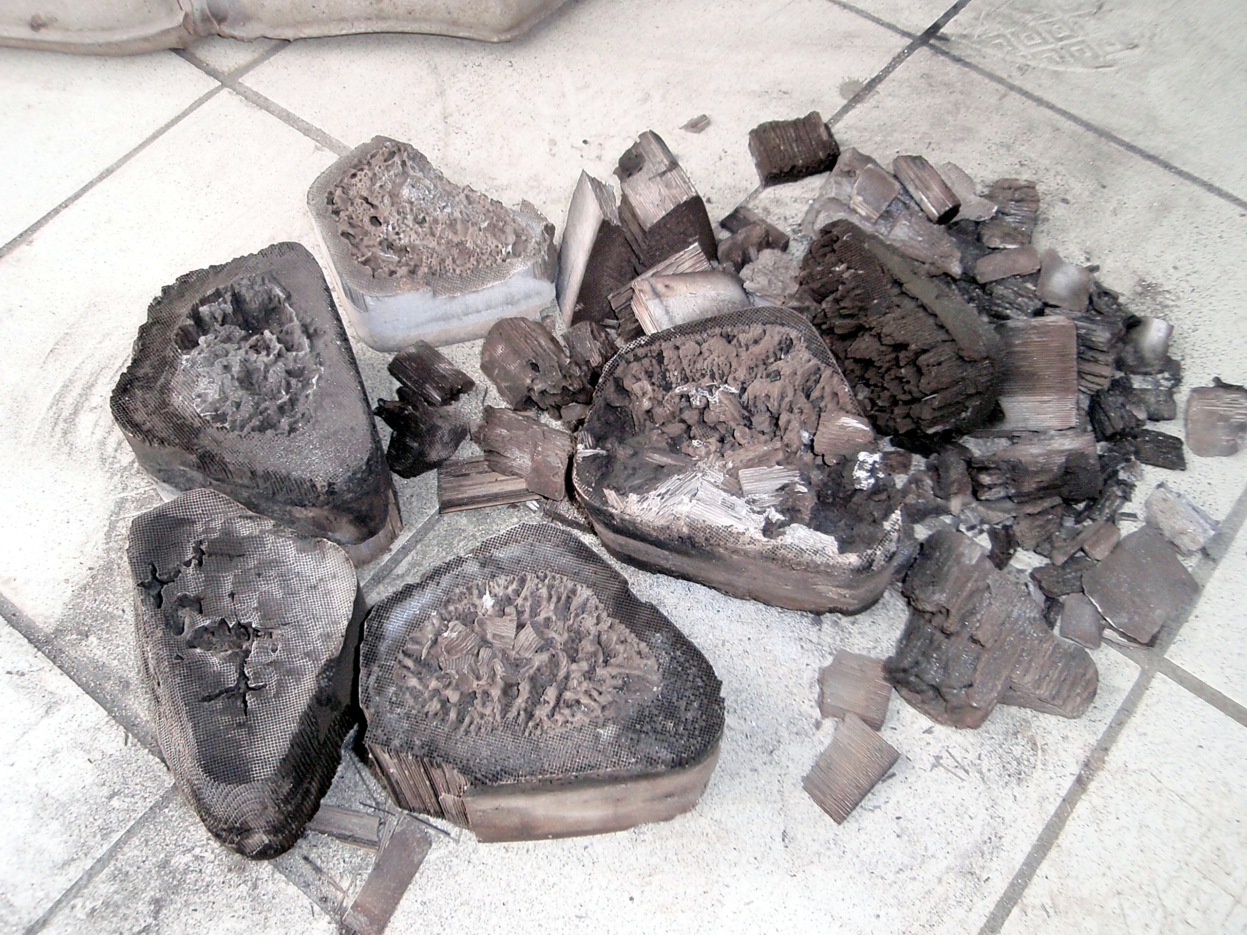

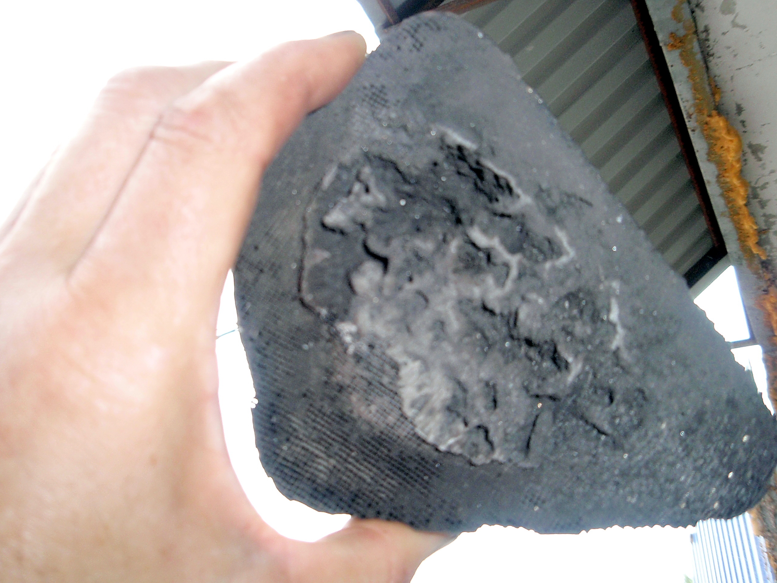

Всем привет! Оказалось- сгоревшие каты!
Что за "ракетное топливо" ты в бак лил??? Хорошо поплавились...
И не говори, сам в шоке! А машинка у меня всего то ничего с февраля, активно ездить начал по весне, так что это полгода где то! Это уже привет от старых хозяев))) Каты служат не более 100-120 тыс. км, а при нашем топливе и все 80 тыс. Так что братва, у кого машина тупит, не едет, но при этом движок рычит, пробег более 120 тыс. км, ошибок по сканеру нет- смело режьте каты!!!!!!!!!!
