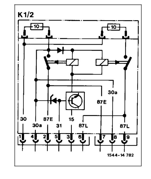

Реле перегрузки 000 540 67 45 девять ног, один предохранитель на 15А.
Возик вопрос по устройству так как одна катушка (верхняя) выглядит подгоревшей и в связи с этим хочеться понять чем она управляет. Схемы на него не нашёл - везде одна катушка.
Внутри 3 реле (два снизу побольше и одно верхнее поменьше), за что отвечает верхнее (которое поменьше) ???

Посмотри на какой контакт с реле выходит напряжение(обычно 87,может с буквой),а делее по схеме на твоё авто.

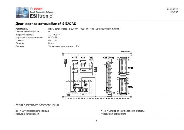

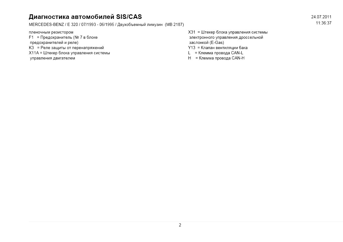

Вот схема обвязки реле перегрузки с твоей машины.

Огромное спасибо, бум изучать.
