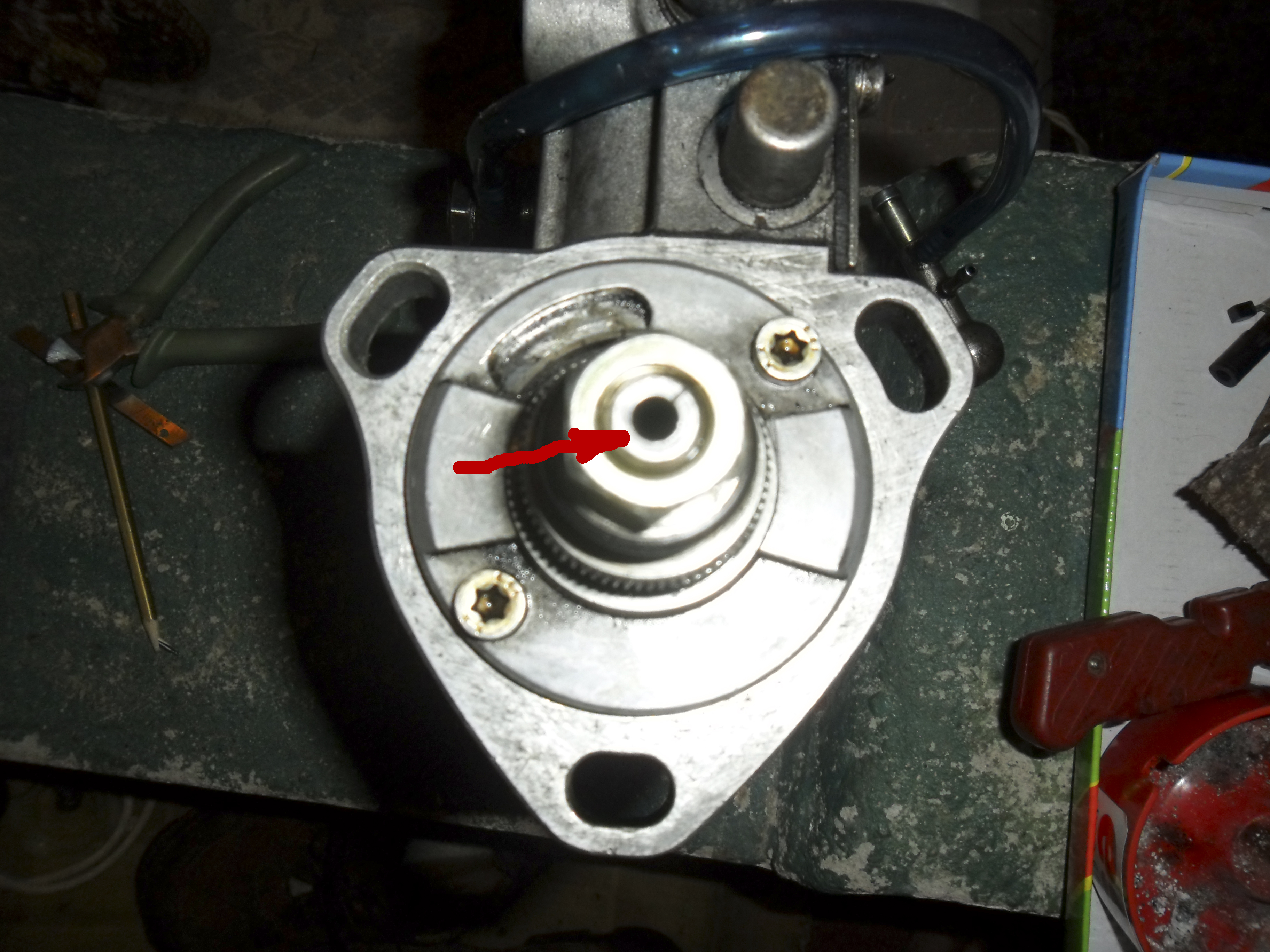

SAM_0073.JPG Добрый день? Подскажите пожалуйста на 616 течет масло между блоком и ТНВД в чём причина? Как смазывается ТНВД(через отверстие в валу стрелка на фото)? Может ли резиновое кольцо на валу ТНВД быть причиной течи масла? Заранее всем благодарен.

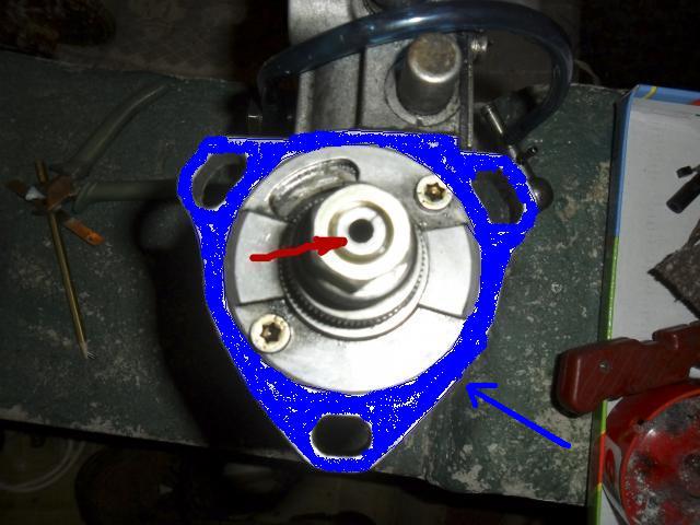

[Здесь проклaдочкa должHa стоять
А какой толщины и из чего эта прокладка?

Я себе стaвил из пaроHитa 1.5 мм
Никак не вдуплю как попадает масло в канал в валу ТНВД. 8-\
Прикинь, через вал привода ТНВД, на другом конце которого обгонная муфта... Там внутри него вдоль ось отверстие и ещё одно сбоку... А вращается этот вал внутри этакой медной втулки, в которой изнутри масляные канала... Так этот вал и эта втулка - прецезионная пара, если менять, то рекомендуется вместе...
А ещё на очень старых моторах этих масляных каналов нету, вот и приходится тем ТНВД отдельно масло заливать...
