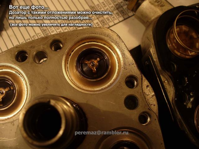

Промывали как? Не разбирая дозатор? Можно конечно и винты нижние покрутить. Но это может быть временная мера и закончится все это плачевно. Иногда что-бы промыть, надо разобрать распределитель. Вот для наглядности http://www.oldmerin....23145_thumb.jpg

Да, промывал не разбирая, при помощи старого бензонасоса... Видимо в моем случае фильтры дозатора очень сильно забиты и все таки придется разобрать распределитель... В этом случае нужен мастер и стенд для настройки дозатора. Только кому попало давать не хочется, а реальных мастеров я не знаю. Промою винсом еще разок, может поможет :rolleyes:

[/quoteВсем доброго времени суток. Сегодня был успешно разобран и промыт дозатор, заменены кольца буксы, мембрана была не повреждена. После проведения диагностики наливы на каналы стали почти одинаковыми 170, 170, 155, 160 мл. Но проблема вибрации осталась, на низких оборотах двигатель плохо набирает обороты машина еле едит и хочет заглохнуть, но после 2500 об. начинает стремительно разгоняться. Подскажите в чем тут еще может быть дело??? На хх обороты держаться в районе 1200.
