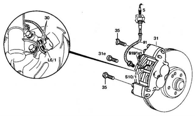

На примере W140.

где они находятся эти суппорта?
В районе тормозных дисков. Тормозные диски находятся - в районе колёс. Всё это обнаруживается при снятии колёс. По картинке, любезно выложенной Денвер"ом W124 - ты их узнаешь, если снимешь колёса. На всякий случай: круглое - это и есть тормозной диск. А непонятного вида штука, на нём сидящая - это суппорт. :smoke:
