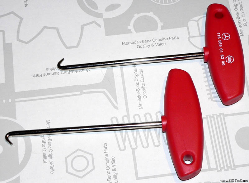

#10 ОФФЛАЙН   amnezia
amnezia
  • Cообщений: 143
  • Город:москва.вао
    w124 e280 1995
Отправлено 05 March 2012 - 20:40
:confused: :confused: :confused: :confused:
Да блин товариши всё просто так вытаскивается без помощи всяких железяк!, сегодня вечером фотки выложу!
а вот это не для этого?
