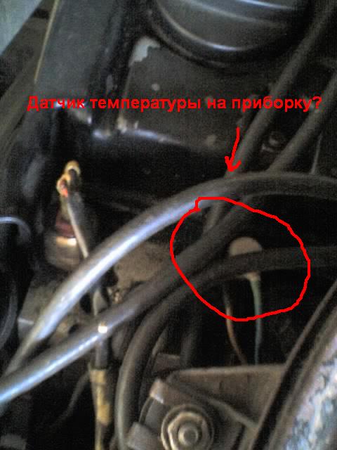

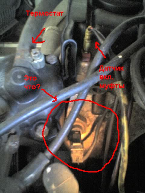

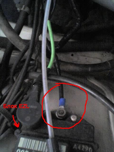

От датчика включения муфты идут два провода другой конец привинчен гайкой находящейся на блоке управления зажиганием (на массе походу). И от этих двух один идет на какой-то одноконтактный датчик торчаший под датчиком включения муфты (стоит не как все, а под углом 90 гр.). Что это за датчик такой? Муфта вообще не подключена!
Муфту еще не проверял. Если муфта не рабочая просто сделаю чтобы вентилятор постоянно дул, но вот этот одноконтактный датчик за что он отвечает?
Подскажите как это все правильно поставить на место как должно быть?! Поиски по форуму не дали результата...

за включение по температуре, хотя фото датчика можно?
если один контакт то скорее всего это покания температуры антифриза которые на приборку идут...
а температурные которые на вентилятор идут либо трёх либо двух контактные.
Как правильно сказали, датчик указометра температуры приборки.

Так вот провода от одноконтактного датчика и датчика включения муфты идут вот сюда (походу на массу). И все больше никуда) То есть они не работают походу. Для чего их тогда соединяли?) Я же когда проводку приводил в порядок думал что так и надо и даже поставил новую клемму которая на массе EZL))))
Че и куда это должно идти) И что за датчики)

На первой фотке "что это?" - таки датчик температуры приборки с одиночным контактом. Сдерни с него разъем, включи зажигание, посмотри на указометр температуры - лежит ? - одень взад и больше не трогай.
На первой же фотке "датчик вкл. муфты" - он.
Нет. Запутался ты.
Нет. Запутался ты.
Извините. Точно! Не заметил там еще один провод ведет в сторону салона. Ну датчик температуры приборки функционирует. Вот только почему два провода от датчика включения муфты ведут на гайку на блоке зажигания (на фотке видно). И куда он должен идти этот провод который под гайкой) Кстати, тот провод который ведет от датчика температуры в приборку он проходит через предохранитель и один и тот же предохранитель у них или разные?! Вот не могу разобрать где провод который должен вести от предохранителя на датчик включения вентилятора?!
Фиг знает, сие бессмысленно.
Это масса по любому, провод может быть колхозом.
