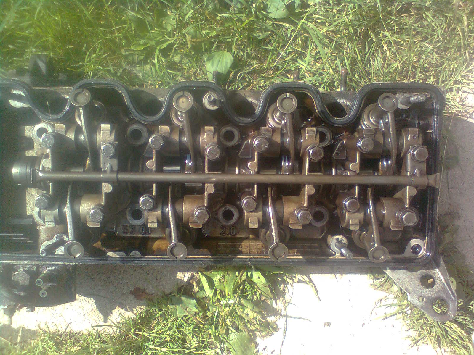

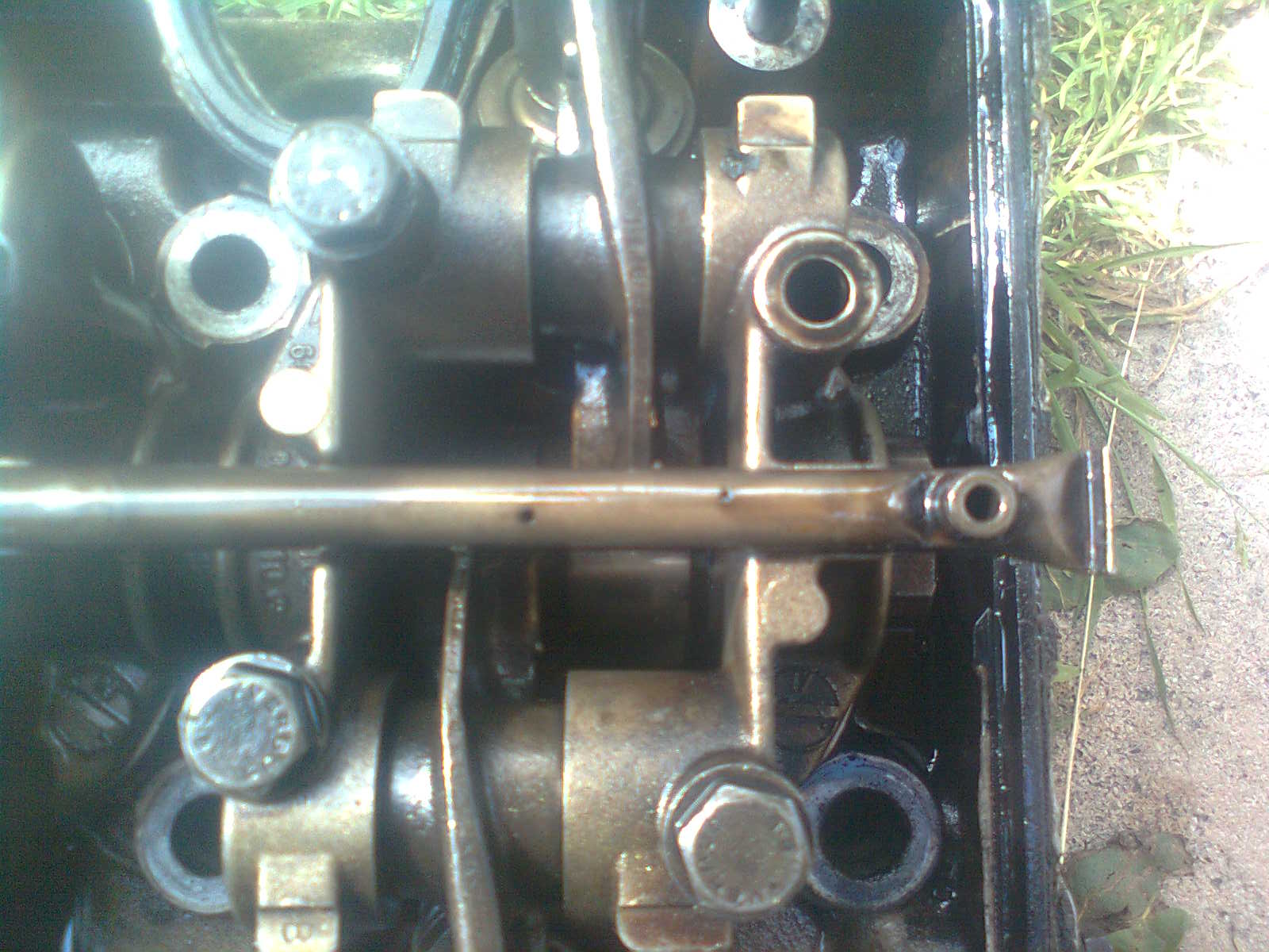

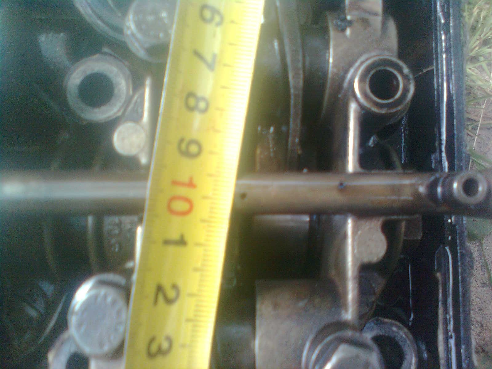

На примере гбц 2.0 102 мотор
Сразу уточню на счет винтика - это колхоз! Во всяком случае в той гбц в которой рылся я - нет на него и намека...
Теперь подробнее:
откручивае,
переворачиваем,
смотрим:
диаметр каждого отверстия одинаков, и равен 1,5мм
за плохое качество фоток прошу прощения - альтернативы к сожалению у меня нет :sad2:
По поводу стуков :dont: - не затягивай с ремонтом. И не ездей на неисправной машине - дороже обойдется ремонт! Я уже мотор меняю...
Любой стучащий звук подразумевает под собой повышенный износ деталей соприкасающихся друг с другом при этом звуке, тем более если это масляный насос - в голове может вообще не быть масла!!!
Мой совет - разбирай и смотри сам! все фотай а лучше фотай и записывай. фотки сюда выкладывай - здесь разберемся :beer: .
