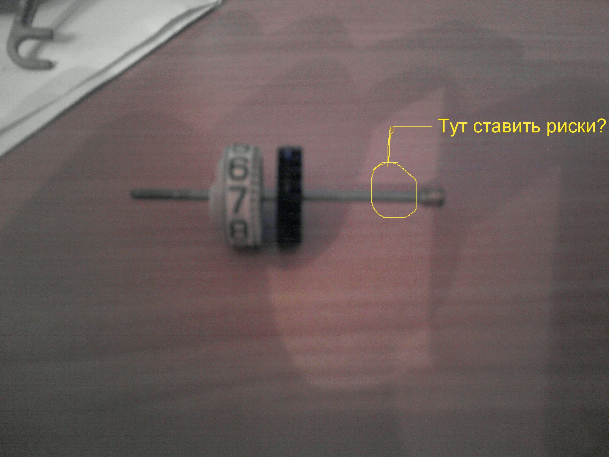

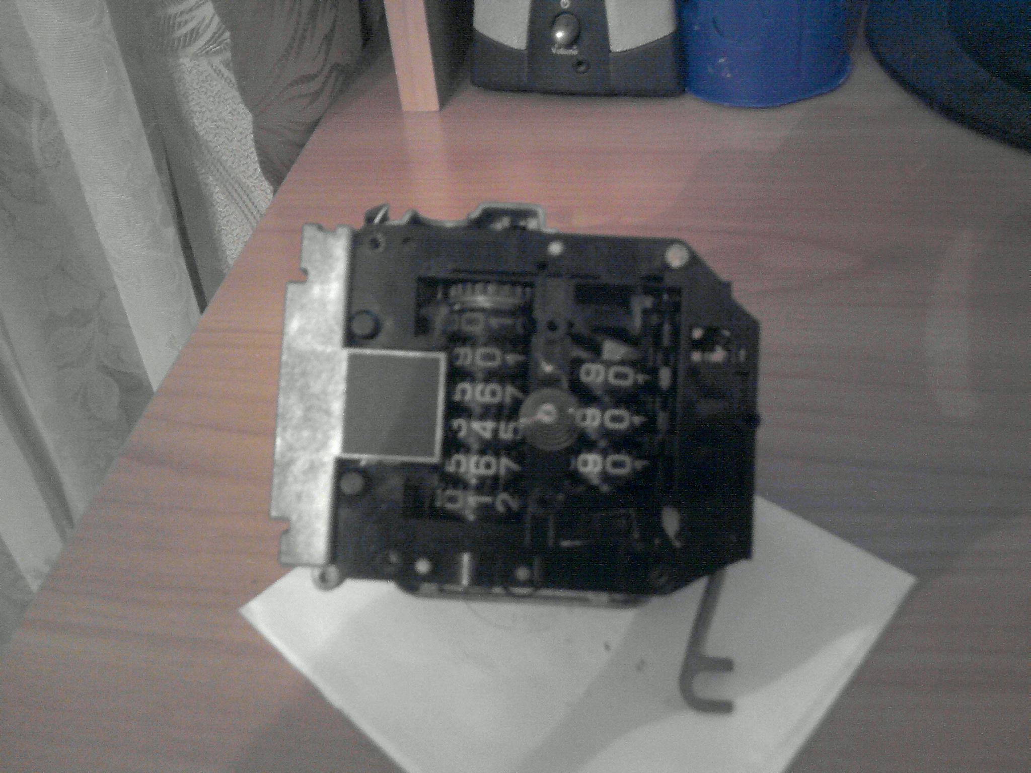

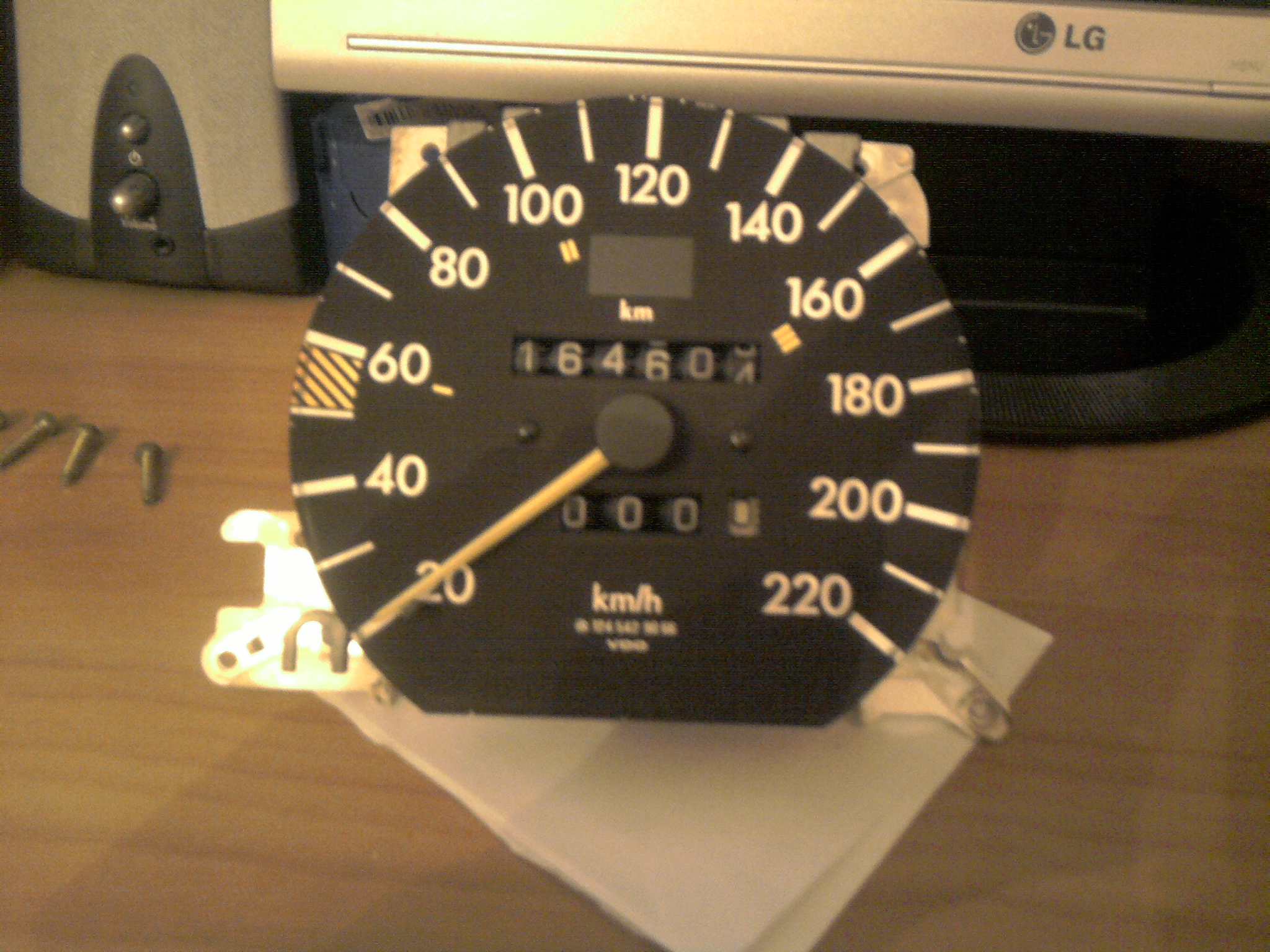

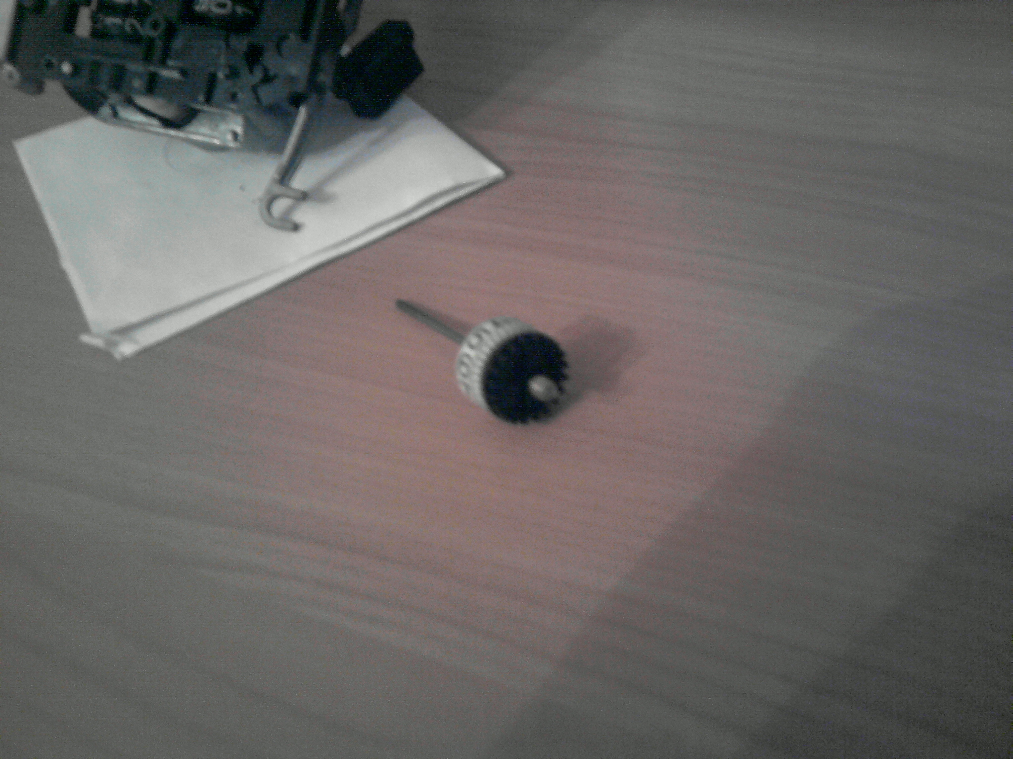

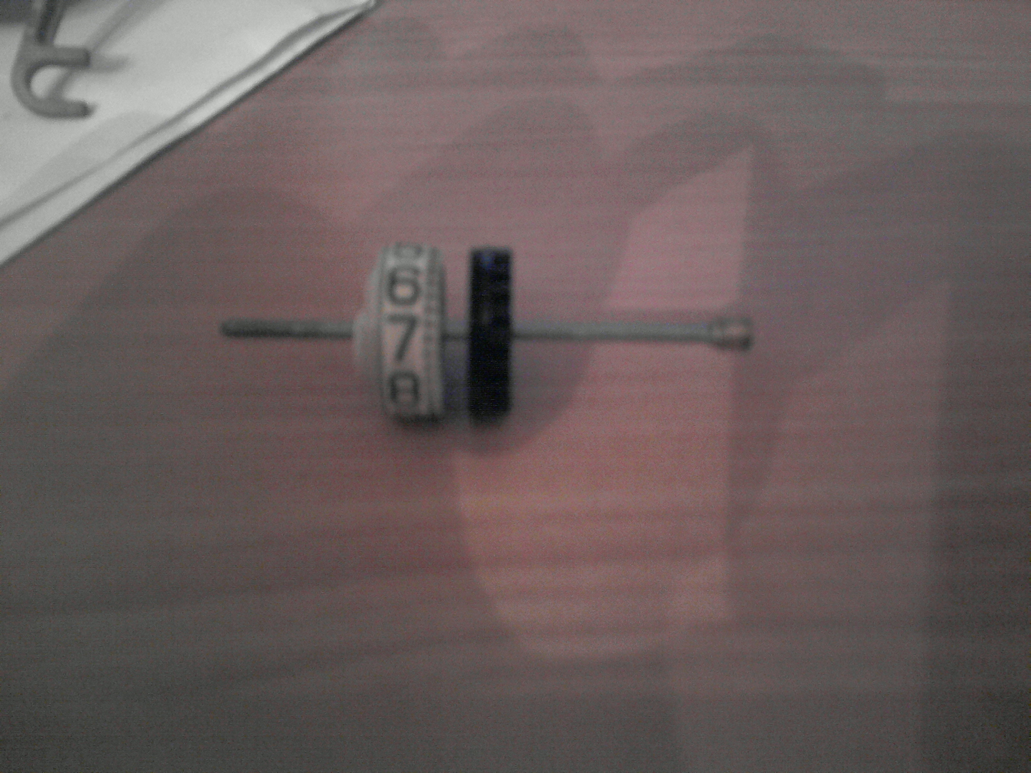

Вообщем и у меня спидометр, точнее одометр не работает!
Разобрал, снял спидометр, разобрал!
Вытащил вал и шестерню. Зафотографировал!
Теперь собственно вопрос: где и чем ставить риски???
Обведу область, где по моему мнению нужно ставить риски.
Я прав???
Подскажите чем лучше всего их делать???

#16 ОФФЛАЙН   Демьян
Демьян
  • Cообщений: 751
  • Город:34rus
    пешеход
Отправлено 11 November 2012 - 20:32
в том месте, где алюминиевая шестеренка на валу
чтобы она не проскальзывала
#17 ОФФЛАЙН   Koliansii
Koliansii
  • Cообщений: 55
  • Город:Чебоксары
Отправлено 12 November 2012 - 08:41
Вообщем посмотрел! Она не проскальзывает! Причина в другом - на счетчике суточного пробега снизу есть шестеренки, которые при переходе с 9 на 0 зацепляют соседний показатель пробега, так вот у меня они стопорятся, т.е с большим усилием входят в паз показателя пробега и заклинивают (возможно брак)!
Поэтому рвет трос!
Вопрос, если немного сточить край (передний) данного показателя, они будут с легкостью заходить в зацепление и не будут стопорится! Это возможно???
