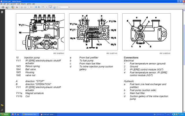

Да вот номер посморите цену 0928400222да стоит небось 1-1,5р максимум...номер то есть?
Мерс 124 АКПП 200D
#9
Отправлено 01 August 2011 - 13:20
это штука на тнвд скороее всего для глушения двс... а дадчег для мозгов тоже 4 контакта вкручен в гбц около 5 котла
#10
Отправлено 01 August 2011 - 13:22
Клапан выключения двигателя (ТНВД распределительного типа)
Клапан выключения на ТНВД служит для прекращения работы двигателя. Он состоит из магнитного сердечника с плотной посадкой и возвратной пружины. Когда на катушке нет 12-вольтового напряжения от блока управления EVE, пружина плотно прижимает сердечник к посадочному месту, подача топливной смеси прекращается, и топливо больше не впрыскивается в камеру сгорания. После этого блок управления контролирует фактическую остановку двигателя. Если двигатель не работает, то разомкнутой остается только защита от перенапряжения обеспечения системы впрыска. Если двигатель продолжает работать, он выключается с помощью регулятора количества топлива, и данные о неисправности клапана останова заносятся в память компьютера.

Спасибо большое за ответ...Скажи только конкретно ,то что показывает температуру солярки может влиять на расход или нет???Датчик который на головке дает инфу о температуре антифриза, а тот который в аппаратуре дает инфу о температуре топлива.
Диагностика пишит P0180-датчик темпиратуры топлива сигнал большое напряжение(и резко падает на минус) Y1\1b1 - что скажишь?
