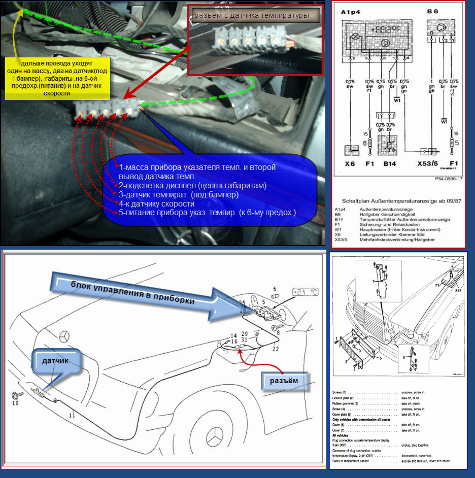

Хочу установить сам датчик наружней температуры а схему искал и так не нашел может ли кто-небудь помочь подкинуть советик схемку!?
Уже все разжовано в фотоотчетах http://www.oldmerin....showtopic=86904 :redface:

Да я видел это в фото отчете но как я смотрел и читал у него покамесь до конца ничего не получиль, сгорел у него или нет этого не понятнО!!!!
Всё работает :biggrin:

Я единственное не понял для чего на датчик скорости та?! и куда там именно выходит 2 ножки тоненкие где датчик скорости и 1 толстая ножка
Да можно и без этого датчика подключить, тока будет врать когда постоите в пробке или на светофоре. А в Алмате пробок хватает.
