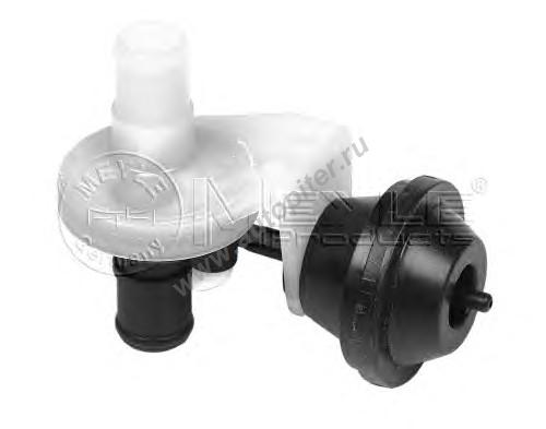

Если вопрос был про 190, то там нет таких клапанов, там вакуумный краник.
#6 ОФФЛАЙН   res5ect666
res5ect666
  • Cообщений: 20
  • Город:Железногорск
    w201
Отправлено 02 August 2011 - 12:17
ну да про 190.. он где то за приборной панелью находится?как выглядит примерно?
Mersedes benz 190e KE.. 102 мотор. 1.8 122л.с
#7 ОФФЛАЙН   vabr
vabr
  • Cообщений: 7
    W124 220E 1993
Отправлено 02 August 2011 - 12:52
Скорее всего дело не в кране, он один общий на весь радиатор. Находится под капотом, рядом с моторчиком печки, с пассажирской стороны.

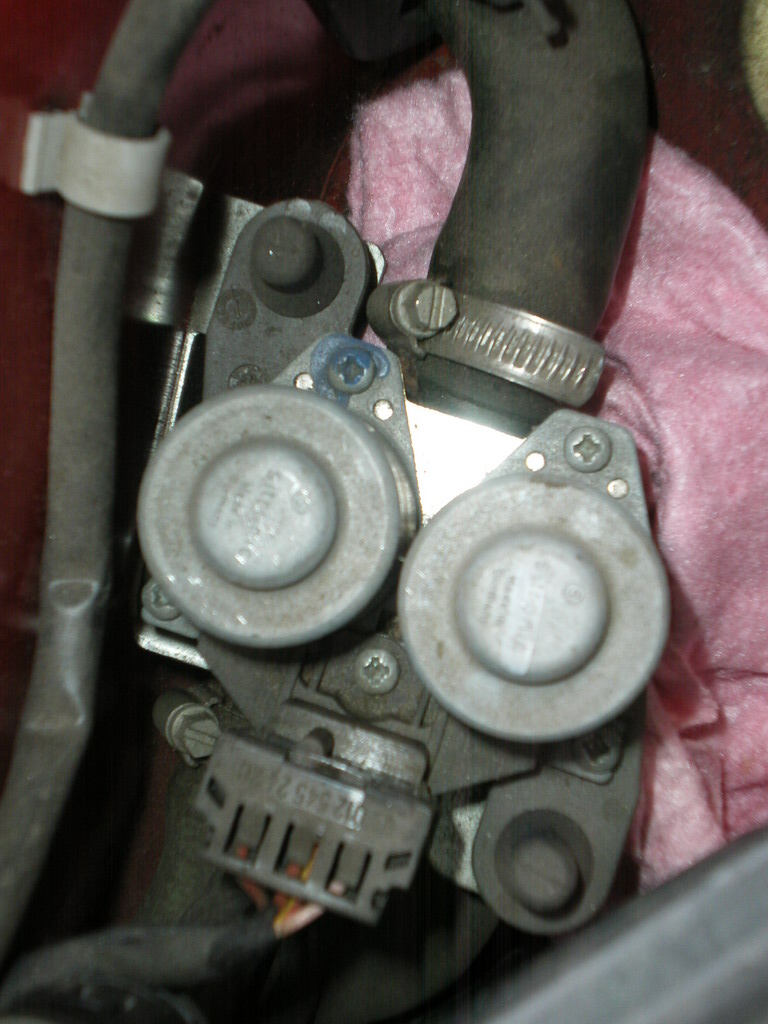

А у меня сегодня с пассажирской стороны начало дуть и холодным и горячим одновременно !?
Т.е. включаю кондиционер и слева ледяной воздух и справа из крайнего дефлектора тёплый (кондёр и печка вместе), включаю колёсиком отопление и из него фигачит очень горячим.
Как решить проблему ? С капанов разъём снимал - эфекта ноль. Может клапан завис ?
#11 ОФФЛАЙН   Stiv
Stiv
  • Cообщений: 3366
    W124 E280 АКП 95 год
Отправлено 03 August 2011 - 07:27
Да правый клапан в открытом состоянии заклинил.
Нужно снимать чистить и задиры если есть заполировать.
Если снимаеш разъём с клапонов то ты их открываеш.
#12 ОФФЛАЙН   Temruychanin
Temruychanin
  • Cообщений: 3399
Отправлено 03 August 2011 - 19:49
Перебрал весь блок клапанов и мотор на нём. Мотор смазал и почистил, износ щёток 50%,втулки сухие вусмерть.
Под обоими сёдлами застряли куски прокладки этих же клапанов (та часть прокладки что не прижата). После переборки всё заработало корректно. :biggrin:
