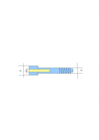

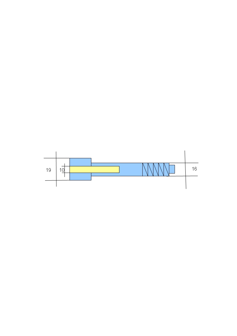

Поставил Бильштайн B4. Разницу ощутил, помягче стало. Но все равно в глубокие ямы подвеска падал с грохотом (даже при скорости 5 км/ч).
Машина у меня задрана выше, стоят проставки на 1 см, или даже 2 толще оригинала. Друзья объяснили, что в такой ситуации может не хватать длины амортизатора - в глубокой яме не дает колесу упасть, а машине плавно опуститься - а просто единой конструкцией с обрыва в карьер.
3 выхода: 1) родная высота подвески, 2) найти более длинные аморты, 3) удлинить Бильштайны
1 - у меня спереди стоят пружины от 300D без проставок. выходит, чтобы опустить машину, нужно 2 пружины купить и четыре стандартных проставки. Вариант геморный, да и дороги у нас трандец какие (чуть задранная машина для них оптимальнее)
2 - от других моделей и марок (более длинных) по нижнему креплению не подойдут, да и найти еще более длинные - не вариант
Пошел по 3-му пути. Токарь выточил мне 2 стержня с 2 резьбами (см. рис.) + 4 шайбы на 16 вместо родных на 10 + 2 гайки на 16. Рассверлили стаканы до 16 мм. Повозились с резинками и, вуаля - первый раз за 2 с лишним года я доволен своей подвеской. теперь действительно мягко :biggrin:
