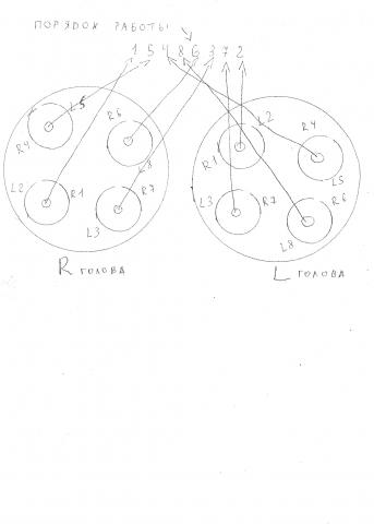

Привет это снова я ! Вобщем так и не смог я правильно подключить эти провода , поэтому завтра скину рисунок схему покажу как я подцепил по ихним германским маркировкам может кто нибудь мне поможет по зарисовке подключить

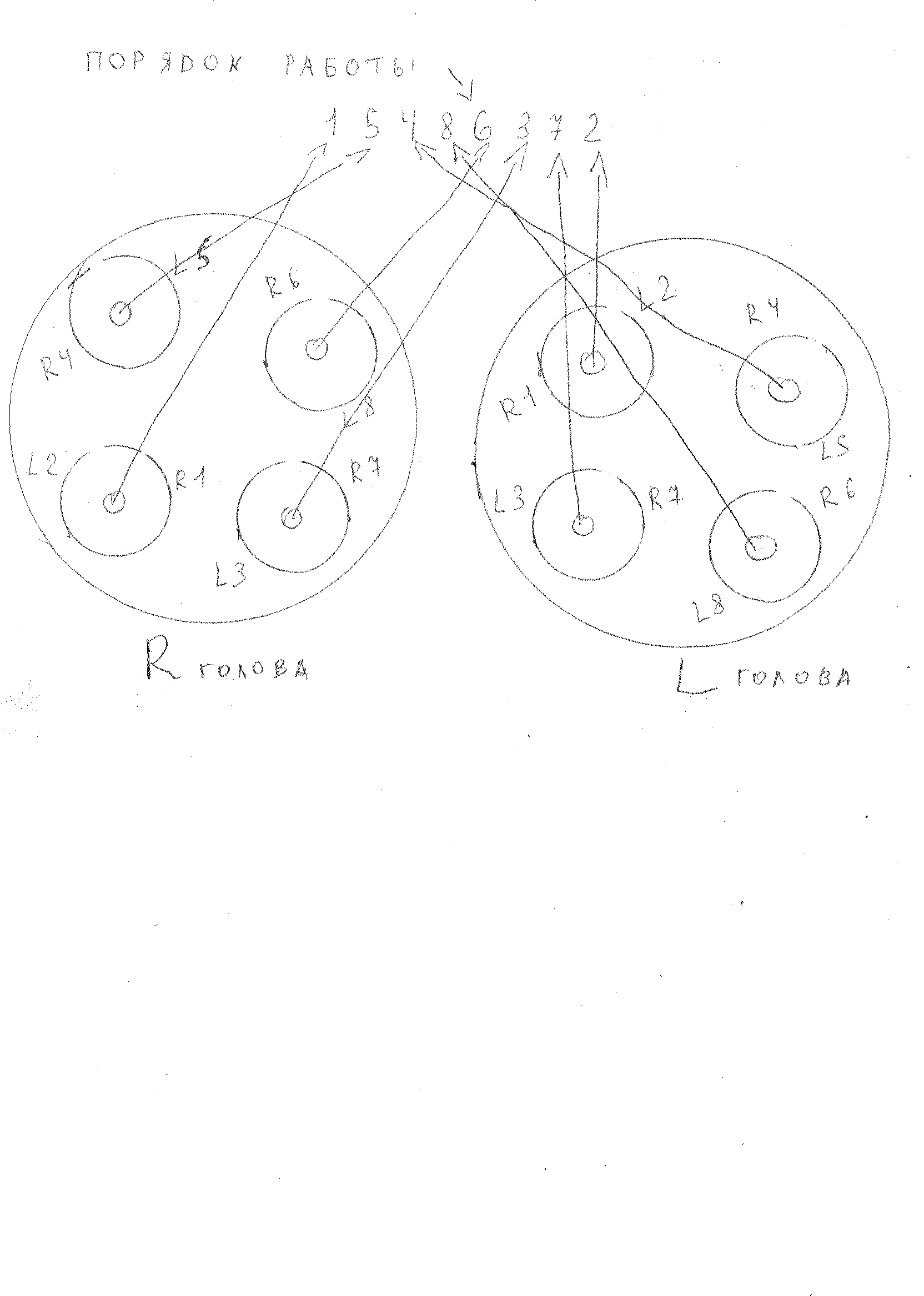

Вот скидываю схему как я подключил провода и всеравно не заводится . Больше уже не знаю как их еще можно их цеплять
L(R1)-1
R(L5)-5
L(R4)-4
R(L8)-8
L(R6)-6
R(L3)-3
L(R7)-7
R(L2)-2
L,R- соответсвенно левая правая головы. (Ri,Li)-меченные контакты.
вроде так. удачи!
Сообщение отредактировал b70: 09 August 2011 - 15:06
#14 ОФФЛАЙН   Stiv
Stiv
  • Cообщений: 3366
    W124 E280 АКП 95 год
Отправлено 09 August 2011 - 18:32
Нет слегка не правильно но начнём.
Левый распределитель от тебя если смотреть с переди авто.
L2-R1 =1
R4-L5 =4
R6-L8 =6
L3-R7 =7
Правый распределитель от тебя.
L3-R7 =3
R1-L2 =2
R4-L5 =5
L8-R6 =8
Нумерация цилиндров как описывал выше.
#15 СЕЙЧАС НА ФОРУМЕ   b70
b70
  • Cообщений: 611
  • Город:Волгоград
    W140,S320,1993
Отправлено 09 August 2011 - 18:52
вроде тоже самое, тока начало на R.
Похоже с начала надо определить на какой голове у 1-го такт сжатия и с нее начинать.
Сообщение отредактировал b70: 09 August 2011 - 19:22
