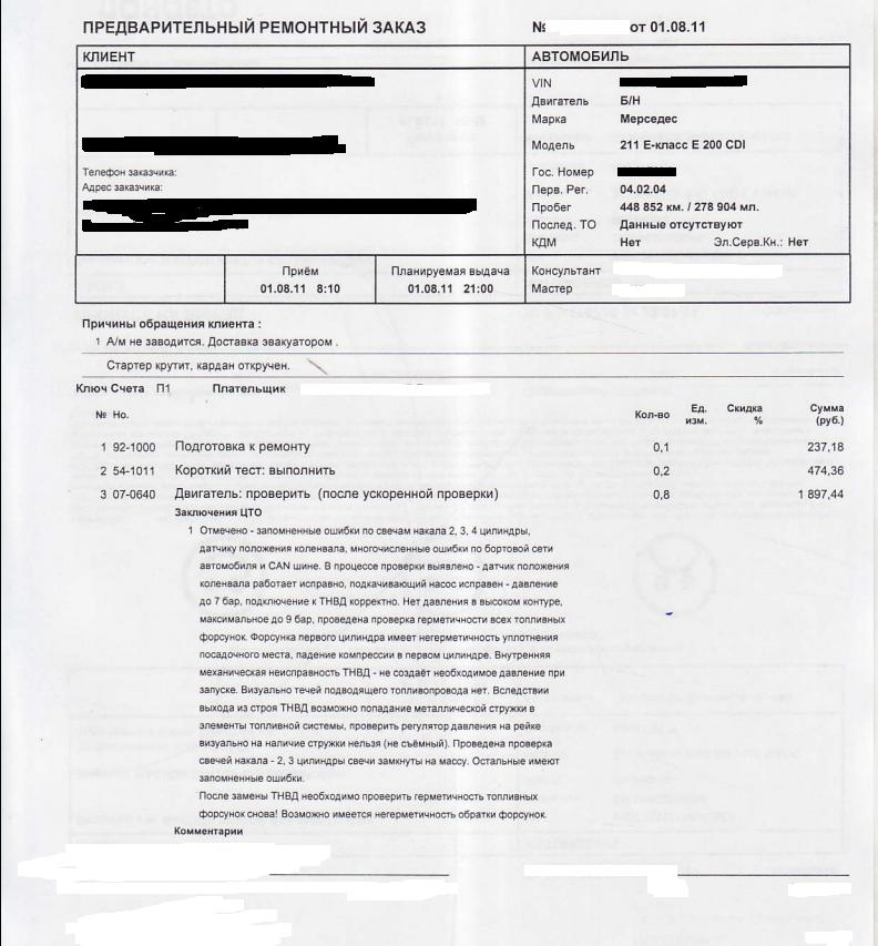

Здравствуйте случилась такая проблема! После заправки Машина Мерседес В211 2004 E200CDI 2148 124л.с перестала заводиться.
Стартер крутит! но машину не заводиться! Был на сервисах! На одном сервисе (гаражном) сказали что полетел Насос высокого давления стоит 80 000!,
Во втором якобы авторезированном сказали что полетел клапан высокого давления который установлен на топливной рампе(рейке) что надо менять его,
поменял его (клапан высокого давления без рампы)- все равно не заводиться! Привез машину на третий авторезированный сервис мерседес Там вообше не знают что делать и предложили поменять чуть-ли не пол двигателя и топливопровода за все ~400 000! Я в шоке! никто не может найти проблему!
Может кто не-будь подскажет в чем может быть проблема, или что мне делать, или посоветует реальных людей которые могут помочь а не только деньги содрать и нечего толком не сделать ! :confused:

очередное гадание на хрустальном шаре?Надо конкретные номера ошибок,не описание чего кто делал и чъи то домыслы.

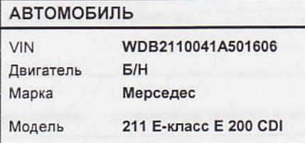

И VIN зря вычеркнул. Хоть бы модель движка написал - 611, 646?

К сожилению кодов ошибок нет! А вин код вот:
