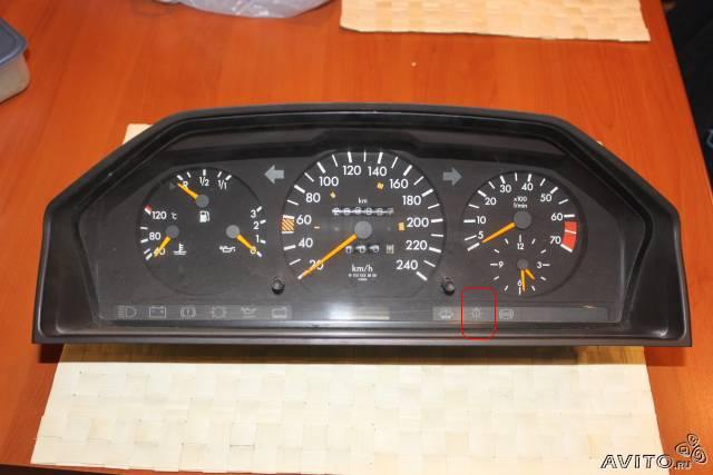

сообственно горит постоянно - что это означает? заранее спс
W126 DIESEL

то что одна из ламп внешних световых приборов перегорела
когда замыкается цепь с перегоревшей лампой(т.е. включаешь что-то где лампа перегорела :) ), то загорается эта лампа на панели приборов, если на панели всё правильно подключено! либо может обозначать плохой контакт в цепи(возможно сгнили провода).

да постоянно гореть не должна, надо что-то включить после запуска двигателя, габариты например или тормоз нажать итд
