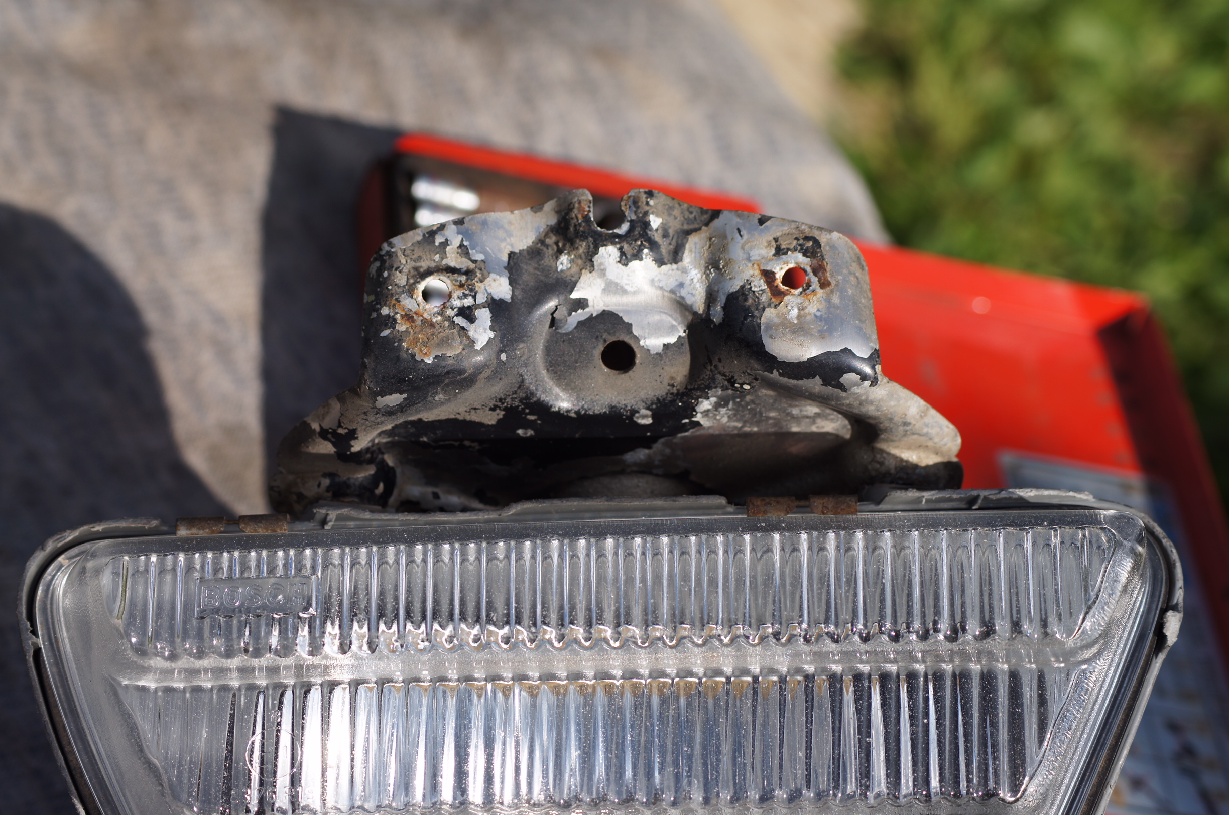

Вот так выглядит крепление от 126.
использовал его как шаблон для разметки пластины
так как размер детали был мне неизвестен делал с запасом
крепить ПТФ решил на болты крепления бампера, собственно больше и некуда

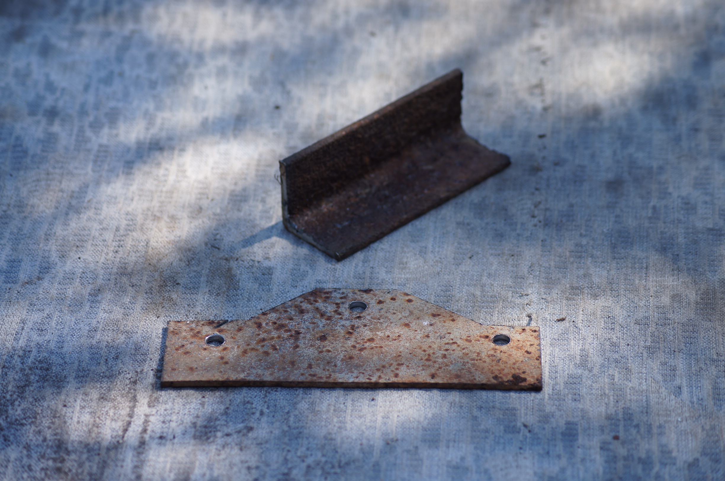

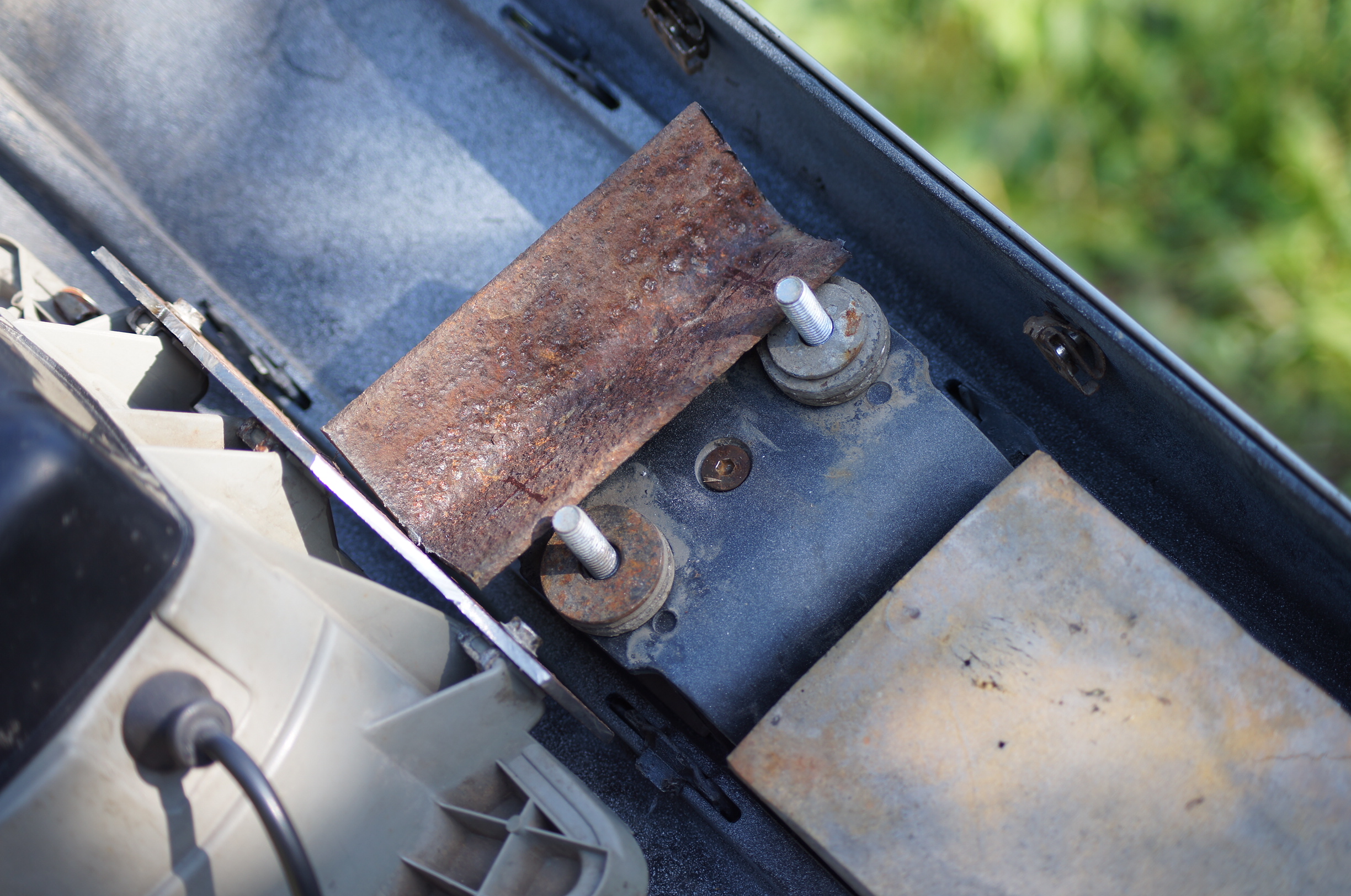

подгонка пластины по месту
вертикальную стойку решил сделать из уголка, вот такие заготовки получились, их надо по 2шт.

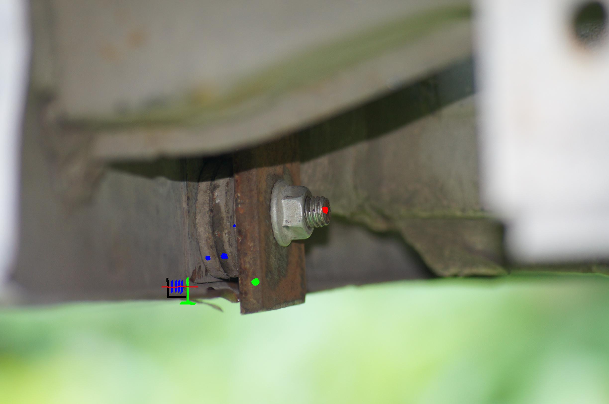

замер уголка, расстояние от центра нижней шпильки до пластины около 25мм
следует отметить что штатные болты в кронштейне крепления бампера будут коротки, т.к. поперечина к которой крепится бампер имеет бортик, его величину нужно компенсировать шайбами, чтобы кронштейн ПТФ плотно прилегал и не имел под собой пустоты
здесь подбираю длину новых закладных болтов и кол-во дистанционных шайб
89OЗ7O8Ч2ОО

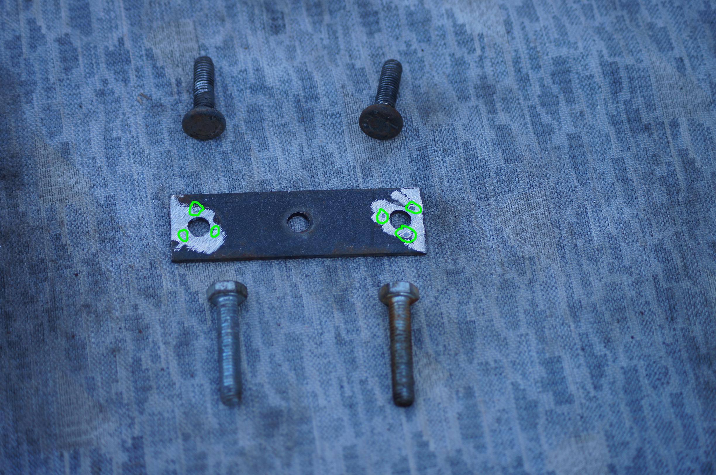

демонтаж закладной пластины с болтами, крепится через центральное отверстие болтиком или заклепкой, зависит от производителя, у меня была заклепка, высверлил, заменил штатным болтиком
болты держатся на точечной сварке, 3 точки и легко выбиваются молотком или стачиваются болгаркой
вверху старые, внизу новые, места сварки зачистить, пластину использовал как шаблон для разметки отверстий в уголке
закладная пластина с новыми приваренными болтами

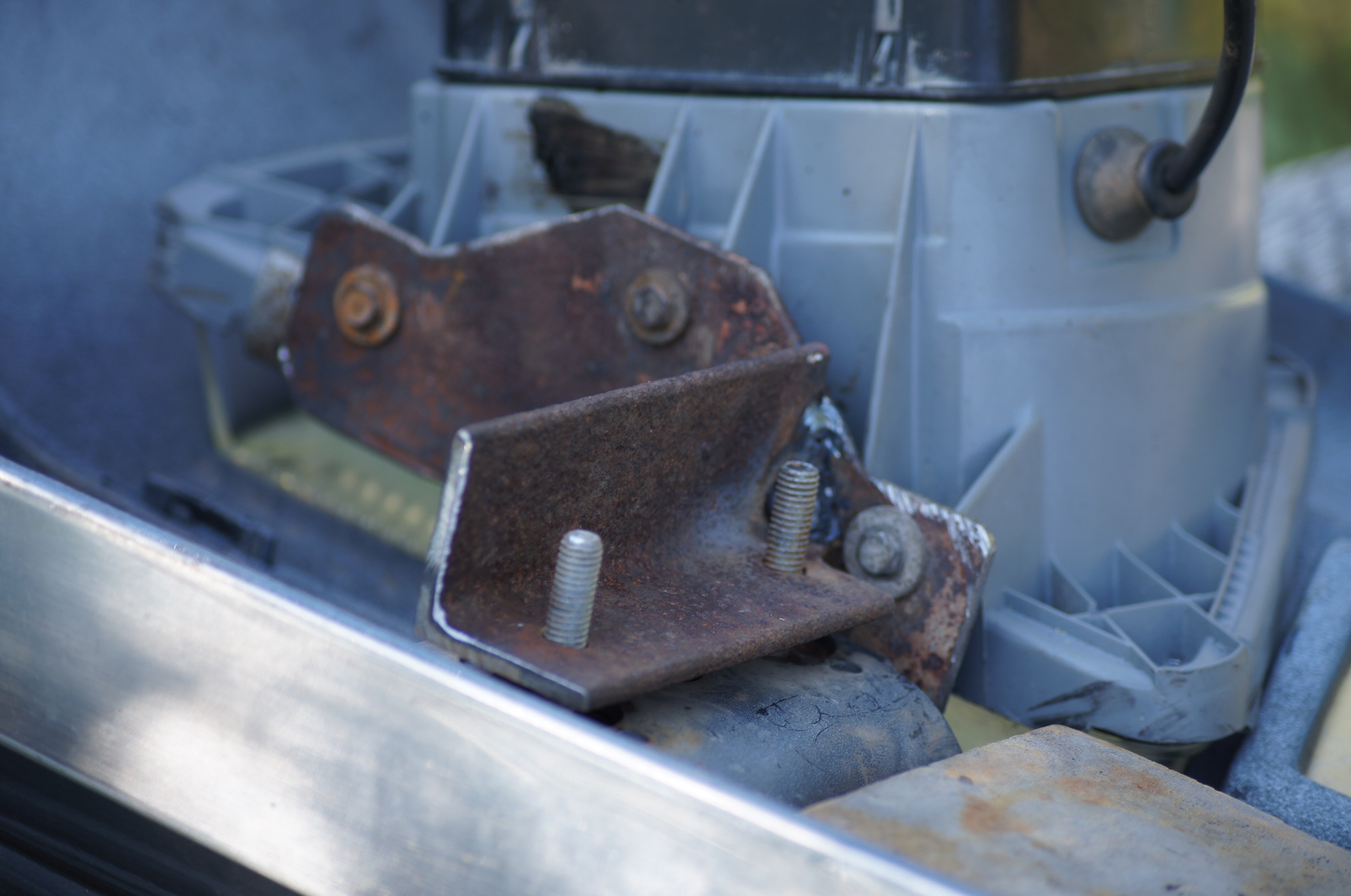

устанавливаем закладную с новыми болтами на место и одеваем подобранные шайбы, для того чтобы правильно совместить детали кронштейна
в размеченном уголке делаем отверстия и вырез
раз 10 все проверяем, подгоняем
подогнав по месту и закрепив ставим пару точек сварки для фиксации, без фанатизма кругом пластик)))

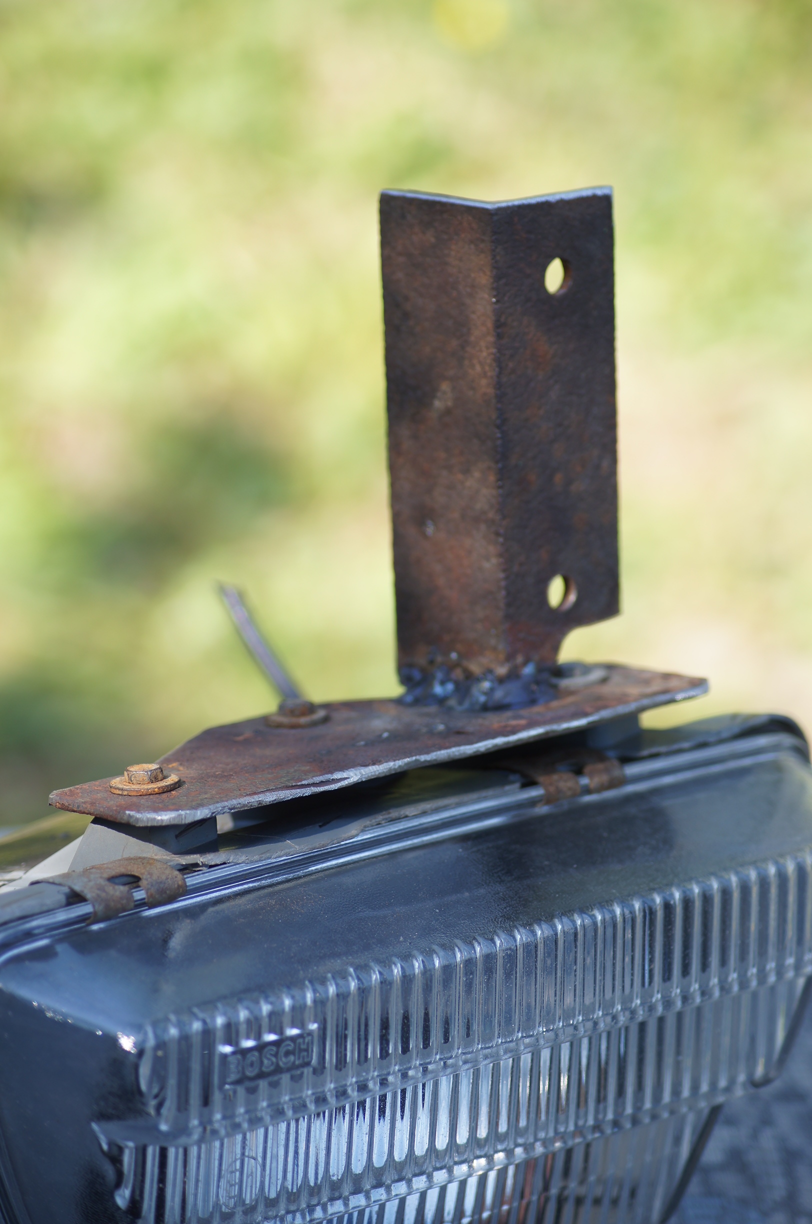

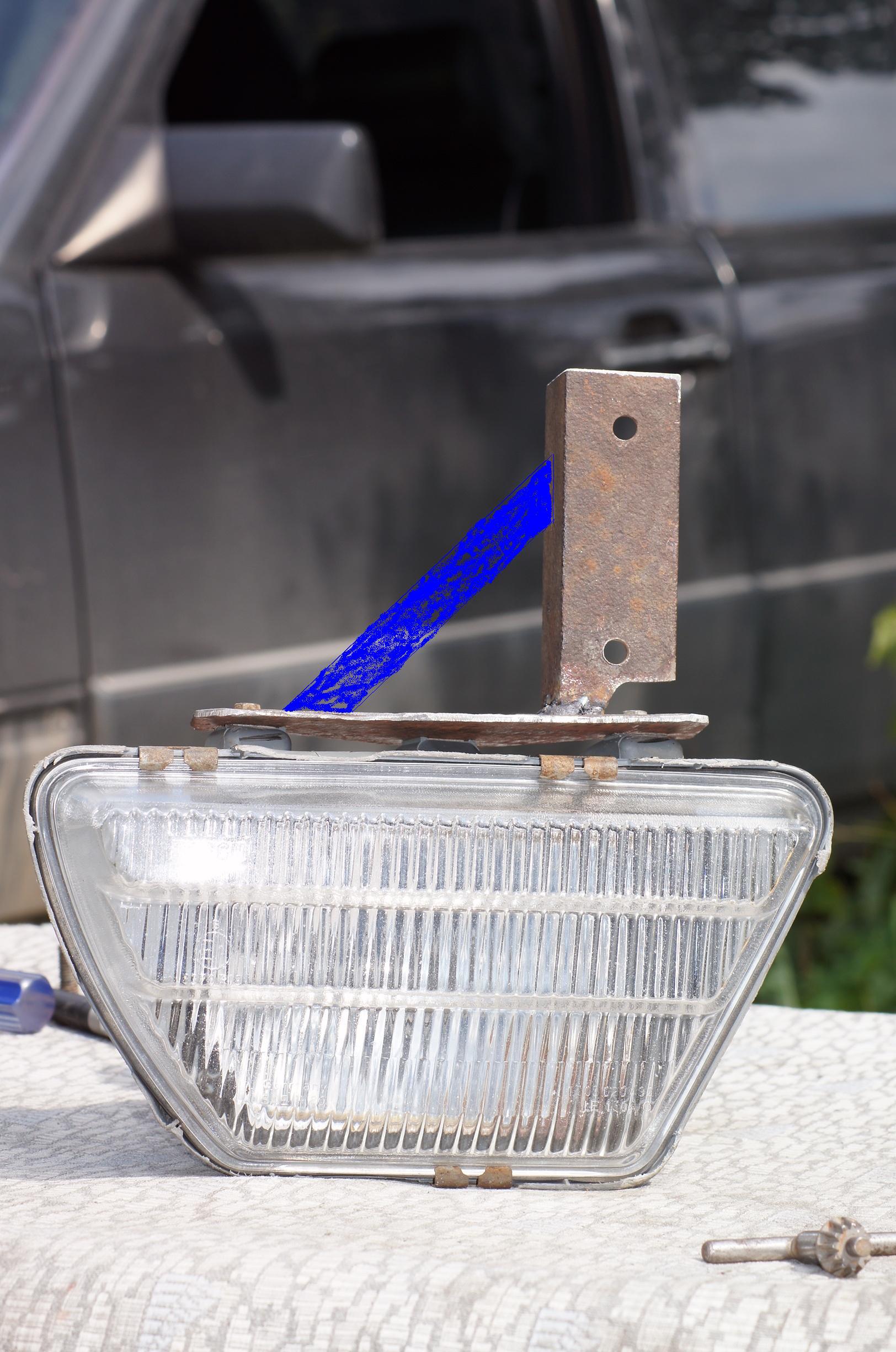

снимаем кронштейн с фары, как следует свариваем, остужаем, еще раз 10 все проверяем\примеряем
вот что получилось в результате, сначала хотел усилить конструкцию(синея виртуальная деталь) но не стал :biggrin:

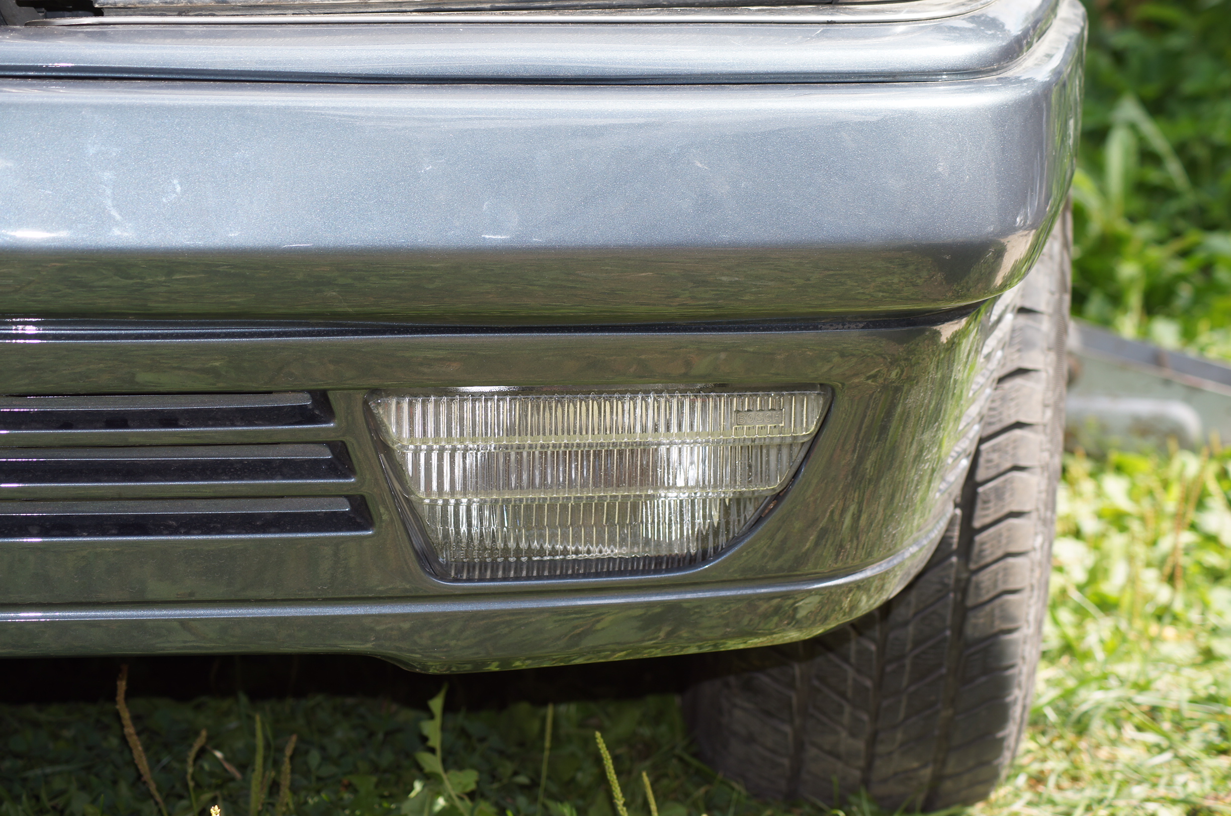

ставим, смотрим
если все гуд, по желанию чистим\красим, ставим на а\м, поиграться с зазором между бампером и ПТФ можно путем подбора шайб, у меня сверху "бутерброд" чуть толще
Ну вот и все, осталось подключить электрику но это уже другая сказка :biggrin:.
