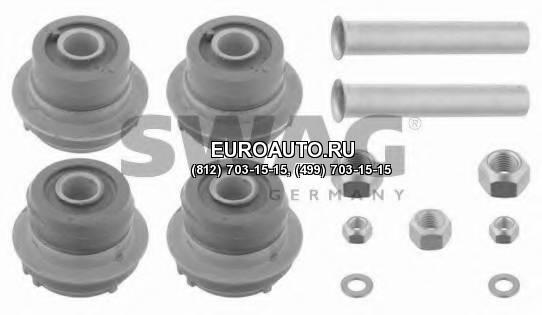

Всем доброго утра! На днях решил поменять с/б нижнего рычага на передке, прикупил саленты swag. Так вот с помощью тисков и разведенного с водой мыла, на холодную я пытался их запресовать. В итоге операция была провалена так как новый с/б никак не хотел входить и тупо обрезал края резины на нем и уперался в металлическое кольцо. Какого было мое удивление когда я померил с/б и отверстие в рычаге штангелем!! С\б на 3 милиметра больше диаметра отверстия рычага!!!!! Это как так?!?! Может мне продали не те саленты?!, либо есть хитрый метод их запресовки? Кто сталкивался с такой ситуацией выручайте!

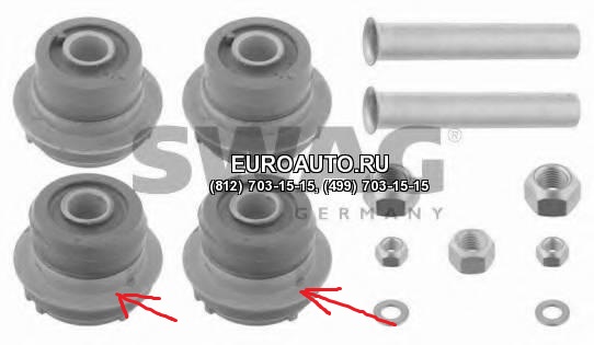

Кстати старые саленты отличаются от новых, на них нету метал. кольца как на изображении.
А эти кольца в рычаге не остались, случайно?
По моему нет, сейчас повнимательнее рассмотрю) Прикол будет если это именно так)

Кольца остались в рычаге, выбил и все запресовалось как надо. Спасибо вам за ответы

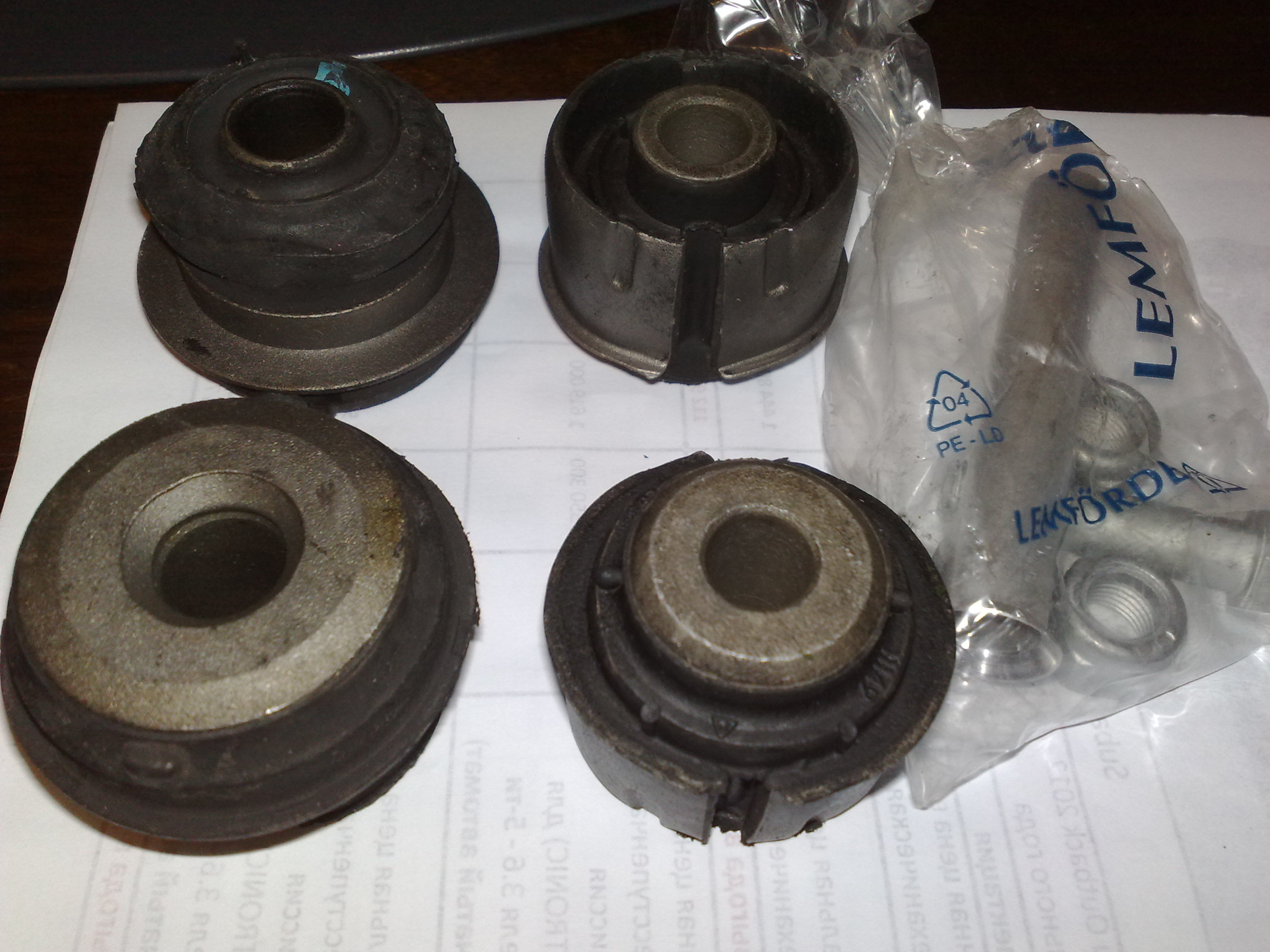

#18 ОФФЛАЙН   Alex724842
Alex724842
  • Cообщений: 1664
  • Город:Казахстан-караганда
    mercedes 230E
Отправлено 08 June 2012 - 16:58
а я взял себе "мэйли",кстати,странно,но у меня все сайленты одинаковые,то есть комплект идет из 4 сайлентов как на картинке слева лежат
