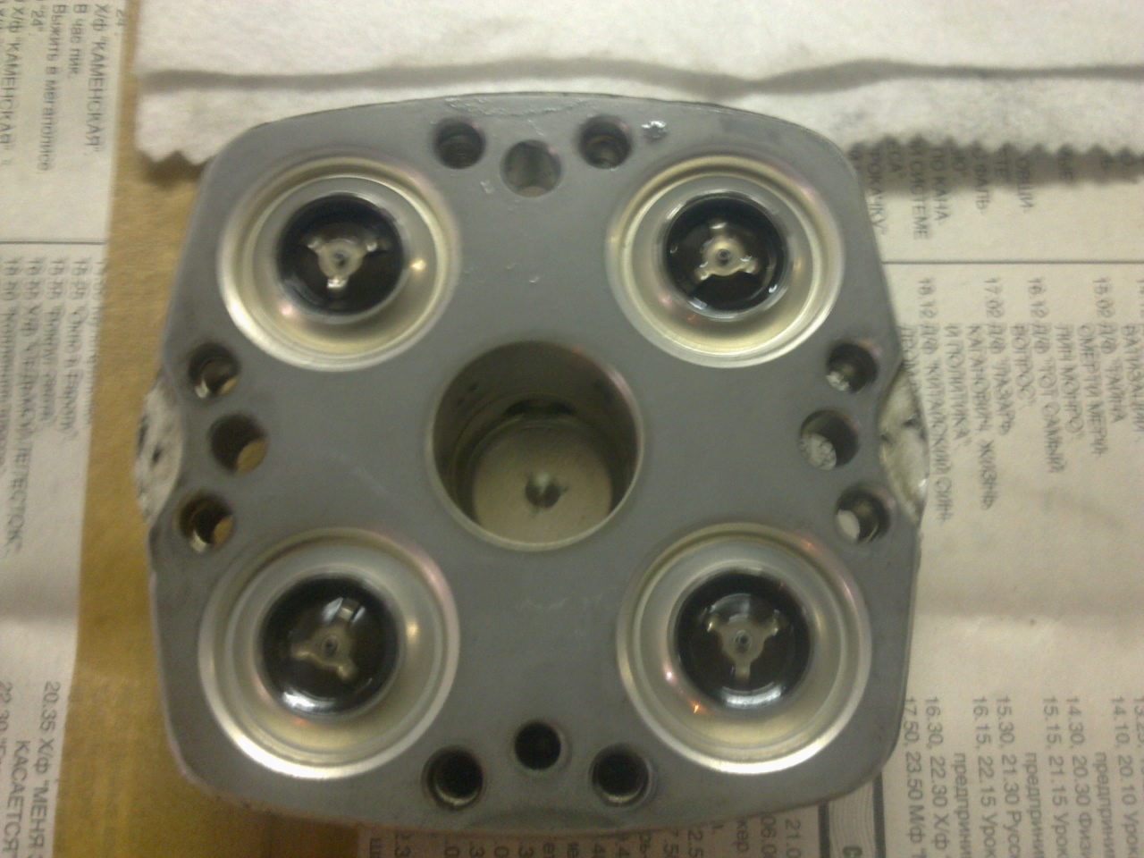

Думаю что нужно разбирать и промывать дозатор. Если дозатор чистый то он должен наливать ровно, если не крутили настроечные болты. Вы должны выставить диф давление 0.4 bar
Бывают такие дозаторы
http://www.oldmerin....c...st&id=59364
http://www.oldmerin....c...st&id=59333
Можно такой дозатор очистить винсом?
А должны быть такими
http://www.oldmerin....c...st&id=59367

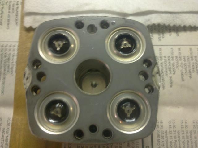

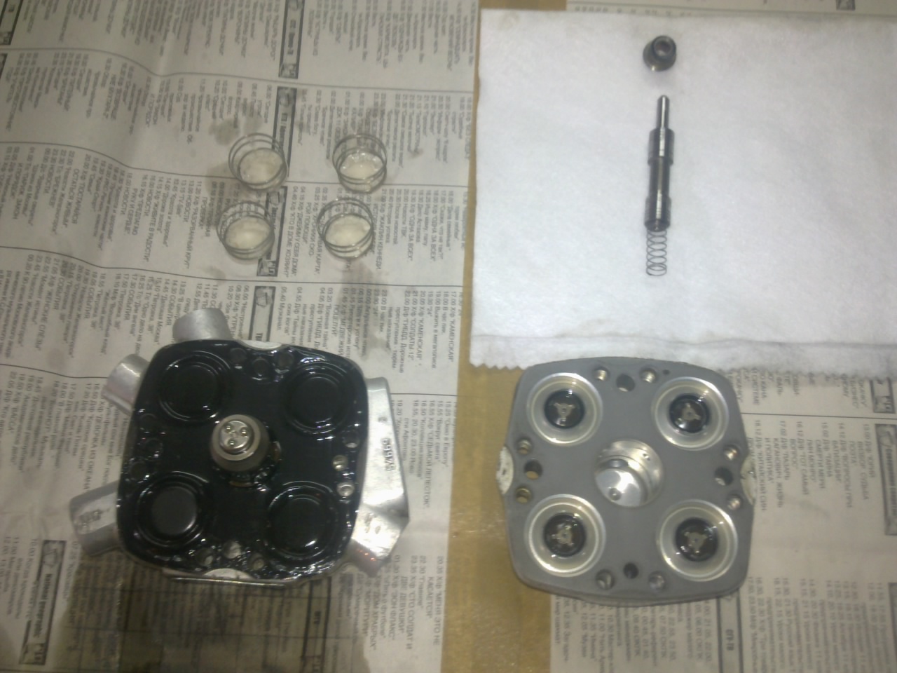

Сегодня перебрал дозатор, к моему удивлению он был чист как руки у хирурга. Все каналы продувались, все просматривалось на свет.
Резинки и мембрана в хорошем состоянии. Взгрустнулось мне не много, но для вида все равно побрызгал карбклинером.
Собрал все обратно выставил винт на ЭРГД 6.6 мм и таже песня бенз не идет, а диф.давление 0.35. закрутил винт до 6.8 мм диф 0.4
налив 170 160 160 170 решил прибавить. крутанул до 6.9 диф 0.45 налив 180 175 175 180.
Накрутил винт СО с откл мозгами по педали тормоза, а потом по мАмперметру. Прокатил полет нормальный!!!!!
Еще раз всем спасибо!
по расходу отпишусь позже!
Ни гвоздя ни жезла!!!!
вот таким он был при разборе

Отложения химии на щелевых окнах могут запаковать дозатор практически наглухо, и это при отсутствии грязи механической. Рад что всё пошло. Расход на нормальных показаниях отрегулируется легко если будут проблемы.
