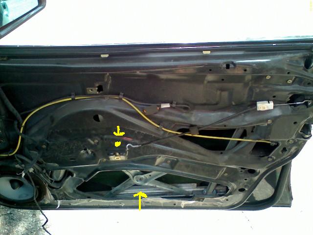

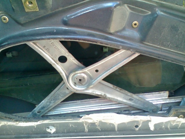

на фото отмечено жёлтой точкой моё предположение где у меня разошлись тяги (одна которая шестерня, другая которая крепится на неё) если это так по конструкции.
можно, как то исправить ситуацию не снимая конструкцию стекло подъёмника?
кто сталкивался. подскажите каК снять механизм стеклоподъемника. стекло то же нужно вынимать?

Скорее всего, лопнул полумесяц, на котором находятся зубцы, ответные шестерни моторчика, если конструкция идентична 124-му. Во всяком случае, на 124-м это именно он, когда ломается, так щёлкает. Или "закончились" сами зубцы.
Варианта два: 1. воспользоваться сваркой, если совсем нечем занятся. 2. приобрести б/у - красивый и целый. Ну и без снятия - никак... ))
зубцы шестерни в идиале на тяге полумесяца, а вот на ответной незнаю.... которые на моторчике или .. я просто его не снимал незнаю
описания по замене стеклоподъёмника.???
вижу, что он на заклёпках.... высвердивать все или что то можно оставить, нуждаюсь в описании действий.
Спасибо.

высверливать, чтоб снять механизм, стекло вынимать не нужно - выводишь все из зацепления и вынимаешь

отсверливаешь, в несколько нехитрых движений выводишь механизм из зацепления со стеклом, на любом строительном рынке заклёпки 4,8мм 100р\пакет и 300р клёпальник, для обратной сборки другого б\у. но другой может оказаться под болты, это не критично. было и так и так.
востанавливать нет смысла? стеклоподъёмник

Никакого, ибо у тебя всё равно съелась пластиковая направляющаяся, при езде по железно - под замену. Отдельно не менется.
Вся процедура занимает 30-40 минут. ГЛАВНОЕ! не забудь жестко зафиксоровать стекло, а то без руки пожно остатся! Еще я бы рекомендовал всё же новый (можно неориг - майле - я себе такой ставил на предыдущей машине) потому что у б/у уже есть выработка на пластике и возможно, стекло будет криво ходить

спасибо за советы. сегодня займусь высверливанием... если стеклоподьёмник на болты закрутить ? который на заклёпках. вопрос по заклёпкам алюменивые 4,8 выдержат?
да и помимо заклёпок он вроде как у меня ещё на 3 многогранных болтиках...
