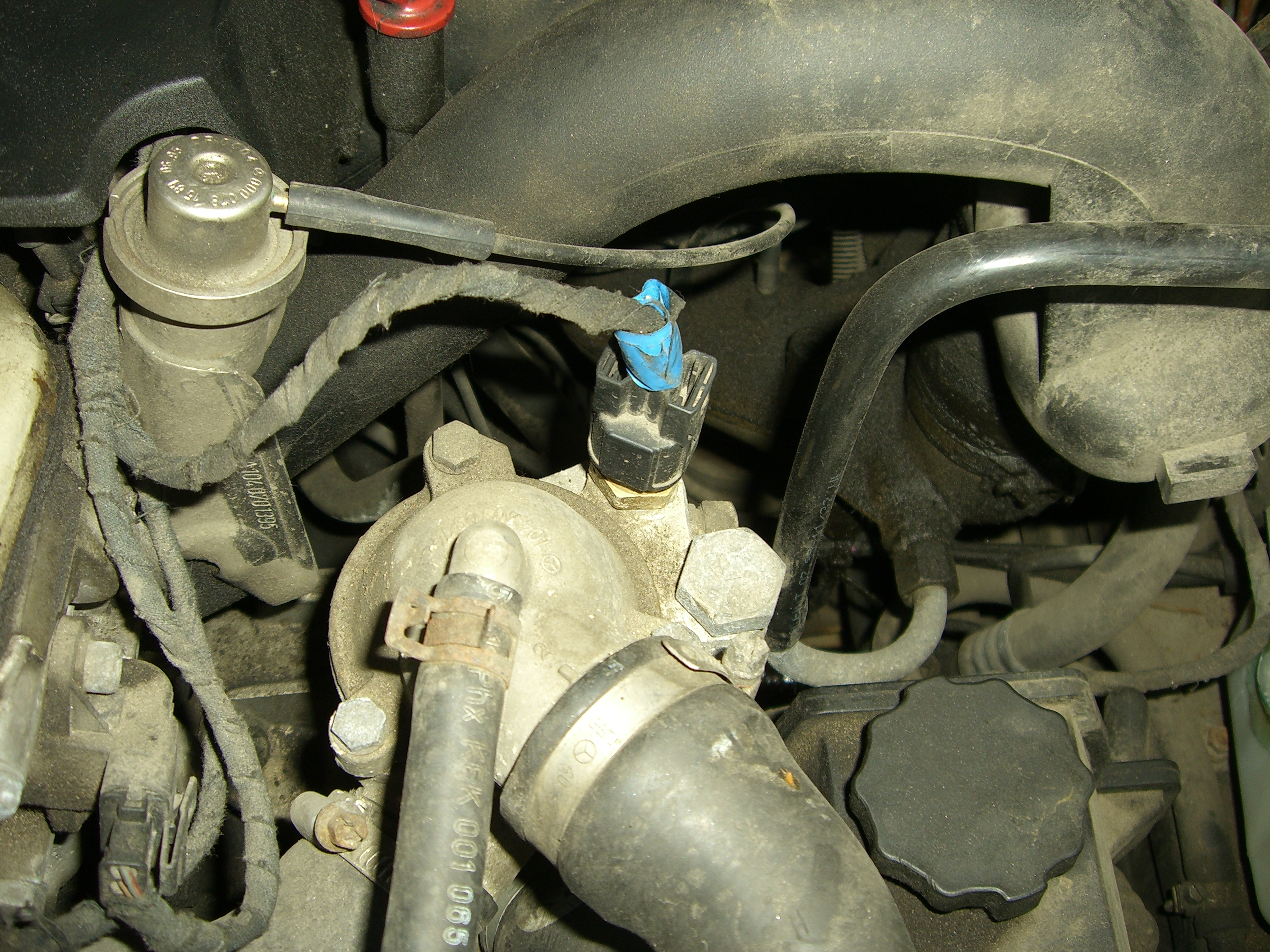

перемотан синий изалентой.
зарание спасибо

это не ДТОЖ?

http://www.elcats.ru....aspx?M... из 2
На этой схеме деталь номер 80 - термодатчик, на который одет штекер с моторной проводки. По-моему этот датчик отвечает за включение электровентиляторов.
http://www.elcats.ru....aspx?M... из 5
Деталь номер 125 (A 011 545 71 28) - и есть родной штекер для термодатчика. У Вас стоит какой-то колхозный, как я понимаю.

Это и есть родной датчик два контакта идут на блок управления а два на включение доп вентиляторов по перегреву.
Смотри номер на самом разъёме.

спасибо. несмотрел на машине. по то му как лишний раз боялся шевелить. заказал по номеру который написали.

эт не ДТОЖ случайно? такая же х-ня с инетом, сорри
попроще задай вопрос , ДТОЖ -это впрыск?
Да это именно он.

Доброго дня. Заказал я разьем по номеру, пришел двух контактный , а у меня 4 контактный с таким номером (810 540 74 80) по каталогу он не бъётся
