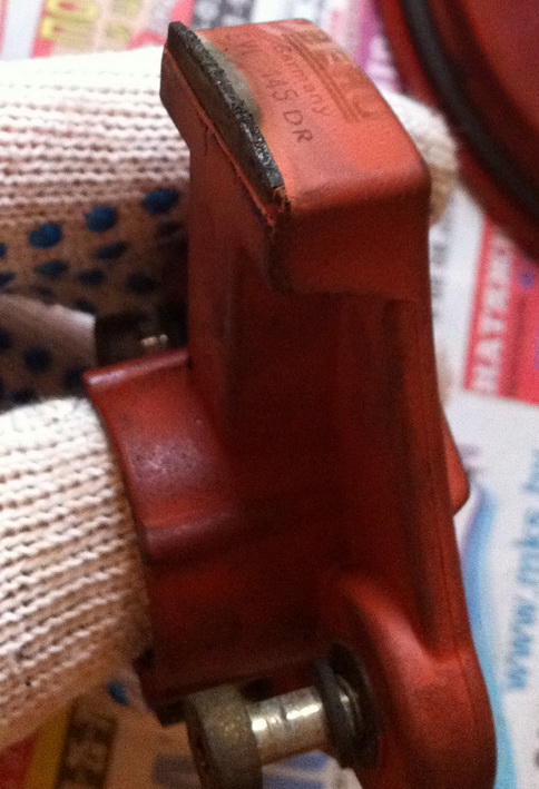

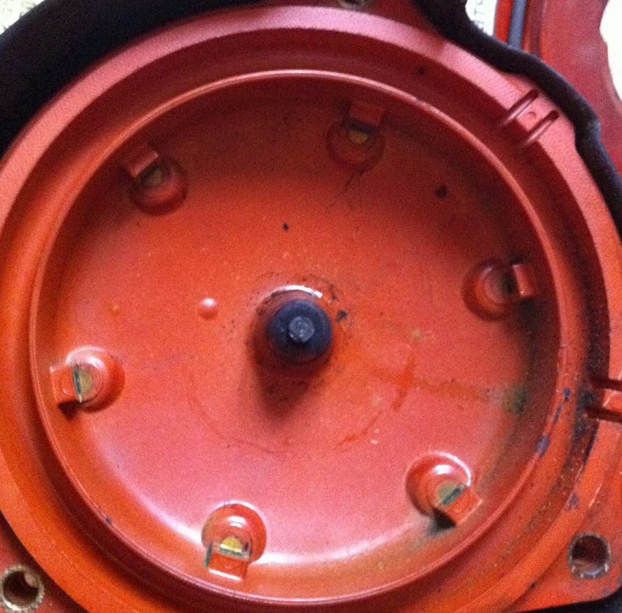

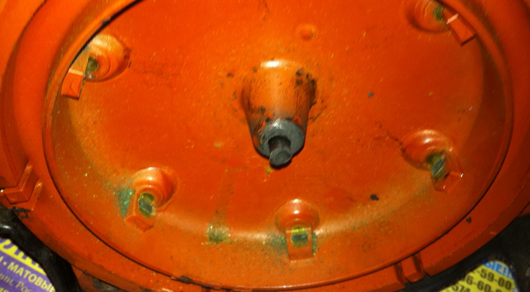

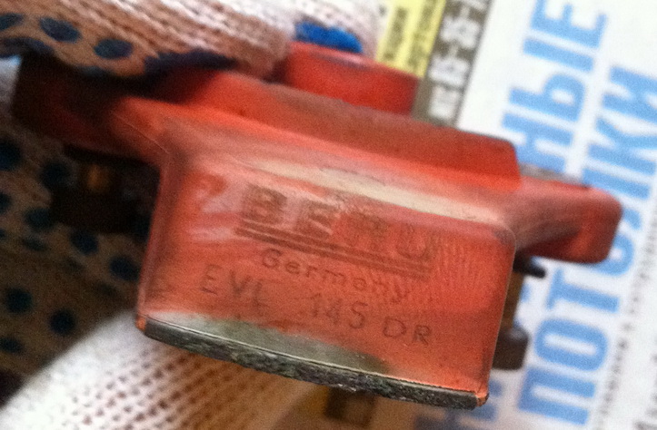

Снял распределитель зажигания, все было в какой то жидкости или в конденсате.
Кто нибудь по фото может оценить состояние? Бегунок должен соприкасаться с контактами на распределителе или нет?
Меняй крышку трамблера и бегунок (и сальник трамблера).
Нет.

#5 ОФФЛАЙН   ЗоМер
Отправлено 09 August 2011 - 10:54
Нет.
Чего? реально не должен? А как тогда искра на свечи пойдет?
На то она и искра, чтобы "прошибать" межискровой промежуток бегунок-контакт крышки.
На "походивших" крышках контакты бегунка "выедены" искрой - и ничего, едет. :)

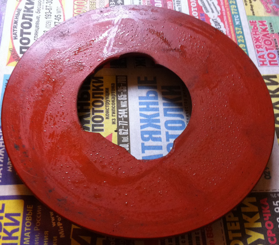

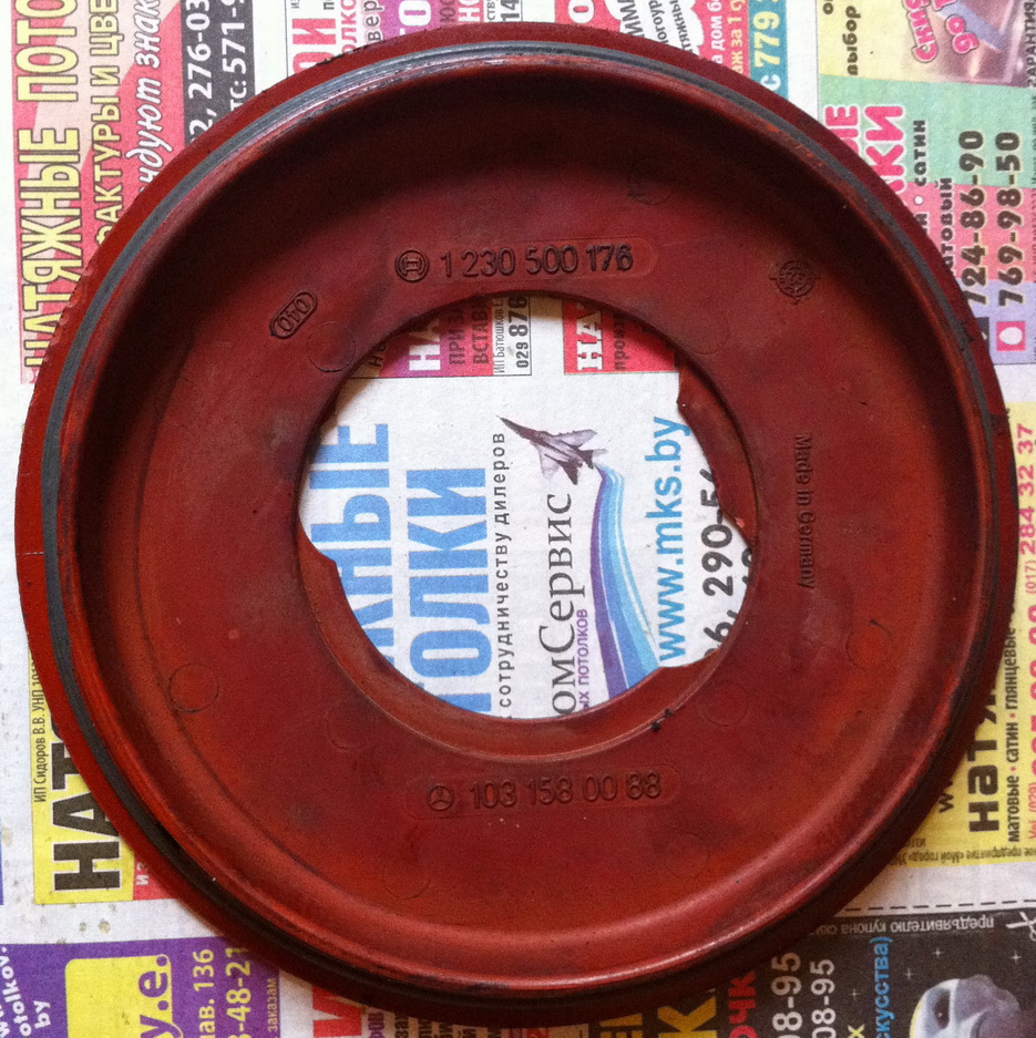

Сальник это самая верхняя пластина? В Белоруссии ее нет, на украине по $100. Оно точно того стоит?

Вот тут про сальник :
http://www.oldmerin....h...c=53066&hl=
№ 8 :
http://radikal.ru/F/...feaf90.jpg.html
№ 8 :
Спасибо. Реально решение моих проблем походу.
Только судя по картинке что бы сальник поменять нужно в мотор лезть( В этой ветке уже спрошу http://www.oldmerin....h...c=53066&hl=

Поменял распределительную крышку с бегунком. На новые наконечники денег не хватило. Нашел пару БУ нормальных по сопротивлению. Машина завелась! Спасибо!!!! На фотографии реально видно как старую крышку пробивала, да и давно походу.
