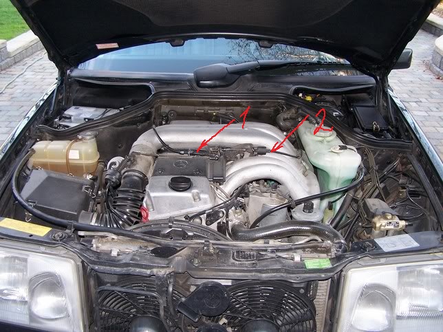

Не факт что у тебя она вообще есть, обычно идет поперек двигателя сверху. Тросик газа должен быть связан с тросом коробки, между ними есть регулировачный штуцер пластмассовый.
2 - газовый трос, 1 - штуцер регулировки

кнопка работает(прозванивал) мой мерс 83г. совсем не похож на тот что на фото. У меня есть связка с тросом газа у Ke-jetronica. Реле на кик-даун нету (я как понял он в связке с реле бензонасоса). Вот дымилось в области приборки, но вся приборка работает исправно. http://www.oldmerin....?showtopic=1140 на 8 фотке под пунктом 4 это он и есть с белой шайбой? у меня такой
