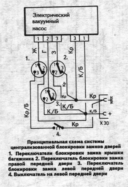

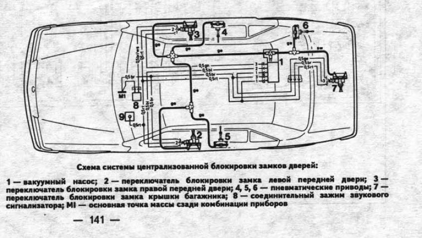

#11 ОФФЛАЙН   vavan
vavan
  • Cообщений: 98
  • Город:Каз. Павл. обл.
    w124. 2,3. 1991
Отправлено 10 August 2011 - 19:34
в принципе работы не силён... для чего подгибать, где расположены? как опознать?
MB W124, 230E, M102,ABS,4МКПП
#12 ОФФЛАЙН   bulatik85
bulatik85
  • Cообщений: 1273
  • Город:Казань
Отправлено 10 August 2011 - 22:49
это то всё я знаю.
как найти контактную группу датчика давления?
как она выглядит и где расположена? а также что и куда подгибать?

#13 ОФФЛАЙН   pas26
pas26
  • Cообщений: 3
  • Город:Ноябрьск
Отправлено 20 August 2011 - 10:58
[quote name='bulatik85' date='11.8.2011, 1:49' post='1161699']
это то всё я знаю.
Она находится в нутри пластикового корпуса блока управления ЦЗ где стоит вакумный насос, что по правой стороне под задней сидушкой пассажира.
