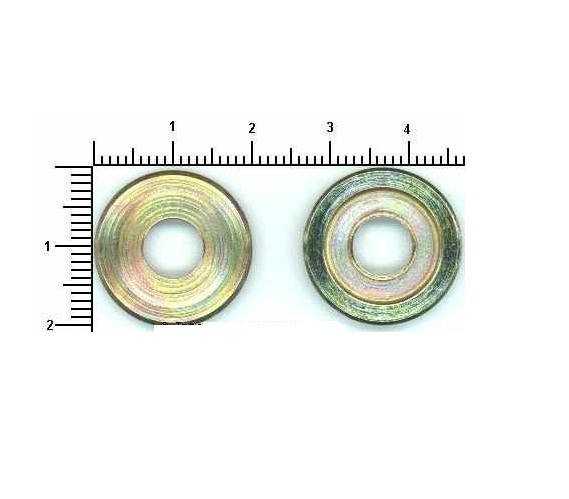

Инструмента хитрого там не нужно, а вот новые уплотнительные резинки под каждую форсунку очень нужно.

Под форсунки ставят новые шайбы (на "Алмазе" и "Фортуне" - полно этого добра, цена от 30 до 80 рублей)

+1 к пламегасительным шайбам. Они кстати иногда очень трудно вынимаются... ну очень. Но вынуть НАДО и поменять на новые!
Для выкручивания форсунки головка нужна высокая, простая маловата будет. Рожковым не надо крутить, можно сломать корпус. Саму форсунку не раскручивай лучше.
