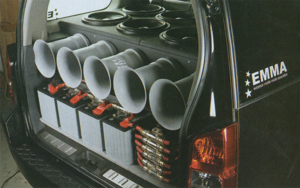

Отправлено 20 August 2011 - 16:31
Может, поможет с фазиком: один аппаратостроитель, из моей далёкой юности, проблему его параметров решал радикально - делал его составным из двух труб на длинной резьбе (одна в другой) и настраивал по слуху, изменяя вкручиванием/выкручиванием - общую длину конструкции. Нам он делал басовую колонку, кстати - басист у нас был не самый лучший, но саунда такого - ни у кого не было. :tongue: :smoke:
от так? :redface:

Отправлено 20 August 2011 - 23:56
от так? :redface:
Ну, по картинке - я ничего сказать не могу... :mrgreen: У нас всё было простенько - в ящике стоваттный "Гудман" (настоящий, тогда кЕтая ещё не было :gigi: ) на резинке (аж сто уплей за него отдали... я в театре потом - 75 в месяц получал, и это была не худшая зарплата в СССР :gigi: ), да - фазер. :redface: С этой конструкцией - ср@ный болгарский "Орфей", который с крючком - звучал едва не круче "Fender Jazz Bass". :smoke:
