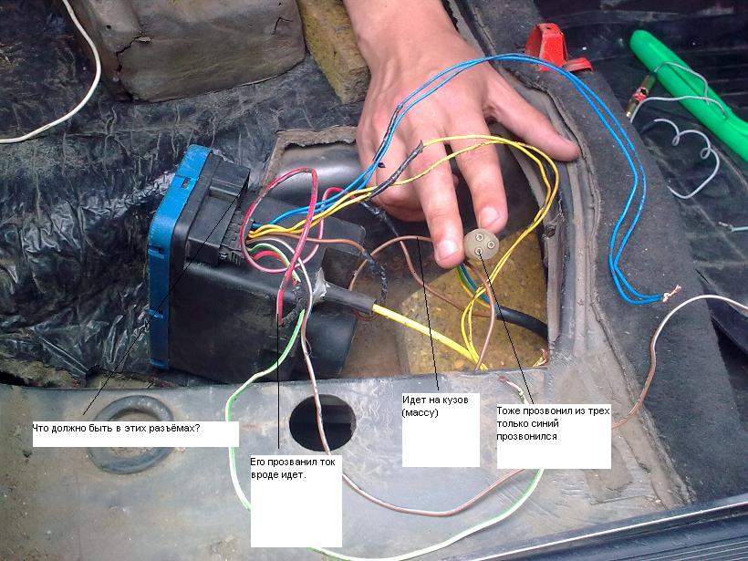

Здравствуйте !!! Подскажите пожалуйста недавно купил себе W124 E300 1992 г.в. на механике ключ выкидуха ( может быть не родной, ИК не работает) так же не работает центральный замок (в этом и проблема) добрался до блока который под задним диваном и увидел там вот что ___.JPG . Штекер там только один (круглый который на фото) Подскажите возможно ли это всё подключить что бы заработал Ц.З.! Если кто сталкивался с такой проблемой расскажите что к чему подключать ))) Заранее Спасибо !

мдя.... накручено будь здоров ;)
у меня немного другой системы компрессор ЦЗ, но круглый 3х контактный штеккер - у меня это 3 управляющих провода. (выглядит почти так же)
1й от водительской двери (он вроде и есть синий)
2й от пассажирской двери
3й от багажника
т.е. при закрытии одной из этих дверей на ЦЗ передаётся сигнал, что пора сработать
другой штеккер у меня питание, но у него только 2 или 3 провода... (в зависимости от наличия подкачки сидений)
у тебя стояла штатная сигналка?
а блок комфорта стоит?
смысл других проводов я подсказать не смогу... может у кого похожей схемы есть компрессор ЦЗ

Спасибо хоть за это !!!! Не у моего мерса салон переделаный (походу) стоят кожаные сиденя с подогревом но механические без подголовников на задней спинки (даже дырок нет под них). На счёт штатной сигналки не знаю походу нет (может и была когда то) он у меня вообще без какой либо сигналки пока, на ключе есть кнопка но она не фурычит. Вот.

Блок ЦЗ не отсель, отсюда и такой колхоз.

На компрессоре есть два штекера, круглый и плоский(двухконтактный)
Так вот, круглый прозванивается, а фишки питания(как я понял) не хватает.
Откуда можно взять питание на компрессор? Или если не сложно, подскажите, откуда идет провод на питание компрессора?

По идее схема должна быть такой
а на фото действительно колхоз.Но все поправимо, если нужна помощь-в личку.
