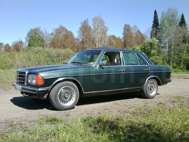

Хотел продать своего 123 и взять 126, но прокатился на 126 и особой разницы не почувствовал. Поэтому теперь в голове сидит идея свапнуть движок и коробас. Подскажите уважаемые в какую сумму мне это обойдется?
