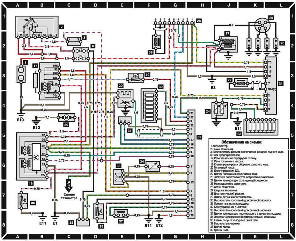

W124 260 заводится и сразу глохнет. На сколько успел понять отключается бензонасос, сразу как заводится двигатель. Одновременно перестал работать тахометр.
В чем может быть причина?
скорее всего нет сигнала TD(обороты двигателя) от коммутатора зажигания, поэтому реле насоса после пуска отключает насос.
а вот почему он пропал и пропал ли - нужно разбираться.

тут как, либо что-то может просаживать этот сигнал, например тахометр, или моск, или реле насоса, либо провод коротит на кузов, или обрыв провода, например он соединяется болтом около круглой колодки диагнозы, либо коммутатор его не вырабатывает.
чтобы проверить нужен например частотомер, или светодиод с резистором в общем что нить чтобы видеть сигнал визуально.

как вариант перебит провод оборотов с коммутатора
сигнальный провод TD (Желто-зеленый)
как вариант - вместо реле бензонасоса воткнуть перемычку 30-87, и пока гудит насос попробовать ее завести
