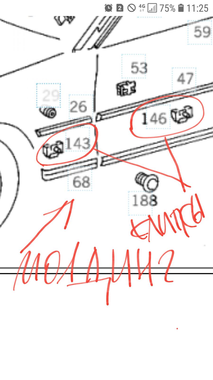

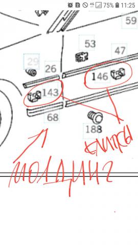

А как снять нижний на переднем крыле?Тоже дергать?
Эти клипсы брать ,если поломаю?

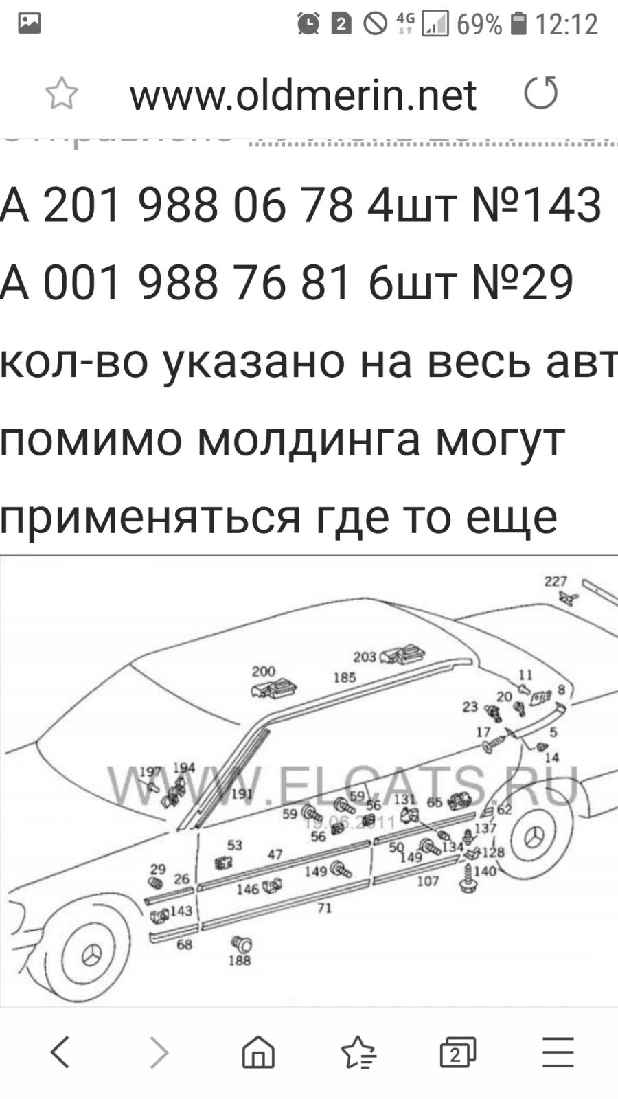

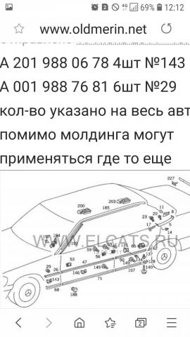

Отправлено 05 June 2019 - 10:14
Нашел
